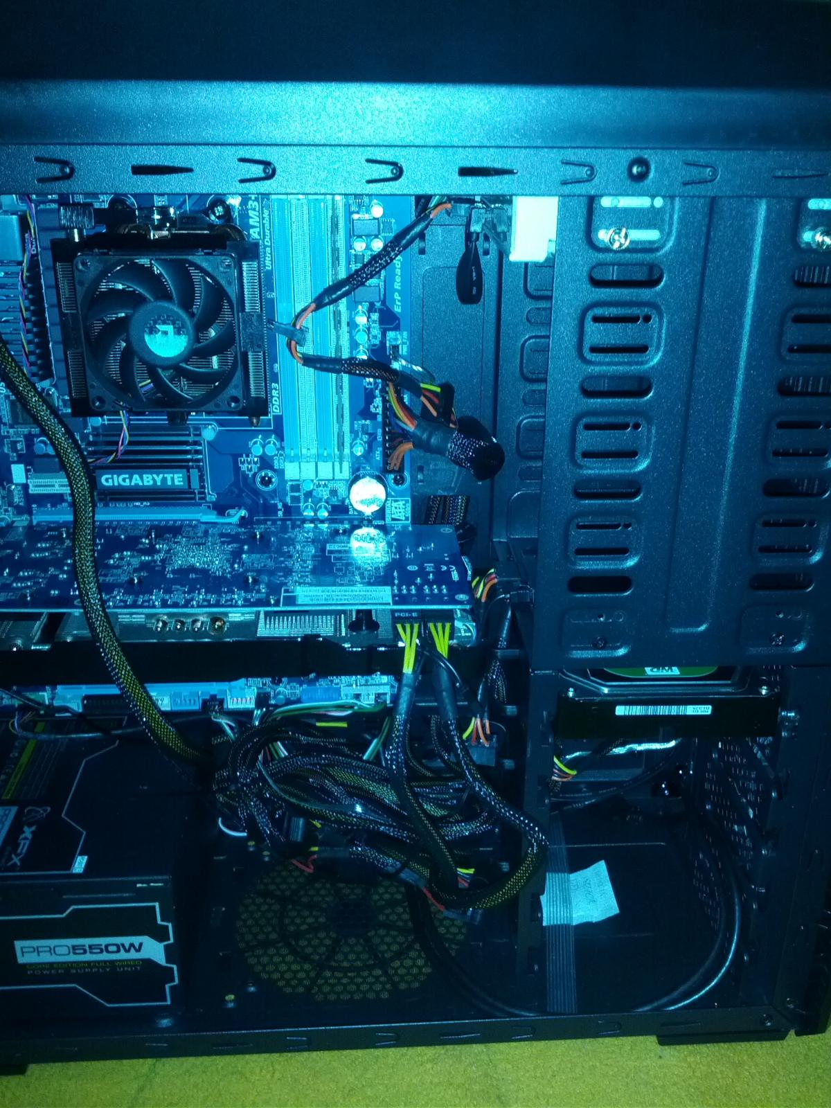

Τι είναι αυτό? :confused:
Έχεις πολύ δρόμο ακόμα μέχρι να το ξεκινήσεις.
Καταρχήν συμμάζεψε προσεκτικά πίσω τα καλώδια αφού τα βγάλεις.
Όταν τελειώσεις, συνέδεσε την τροφοδοσία του επεξεργαστή (ένα 8πινο αριστερά πάνω στη μητρική άσπρο) που δεν έχεις βάλει καθώς και τη δεύτερη τροφοδοσία στην κάρτα γραφικών (6πινο) που επίσης ξέχασες.
Τις ram δεν βλέπω.
Οι τρύπες που έχει το κουτί σου στα πλάγια είναι για να περάσεις απο κει τα καλωδια και να τα βγάλεις από αλλού.
Όπως είναι το κουτί δεν θα παίρνει αέρα. Προφανώς θα βγάλεις και το άλλο καπάκι για να τα τακτοποιήσεις. Θα χρειαστείς
και δεματικά.
Από θέμα συνδέσεων μόνο αυτα τα 2 είναι που έχω ξεχάσει?
Τι εννοείς με το "Καταρχήν συμμάζεψε προσεκτικά πίσω τα καλώδια αφού τα βγάλεις" ? Ποια καλώδια να μαζέψω και που? του τροφοδοτικου? Και ποιες τρυπες εννοεις στο κουτι? :-$
Ram έχω βάλει μια. Αυτά τα καλώδια του τροφοδοτικού πως να τα μαζέψω όλα? Γίνεται χαμος...

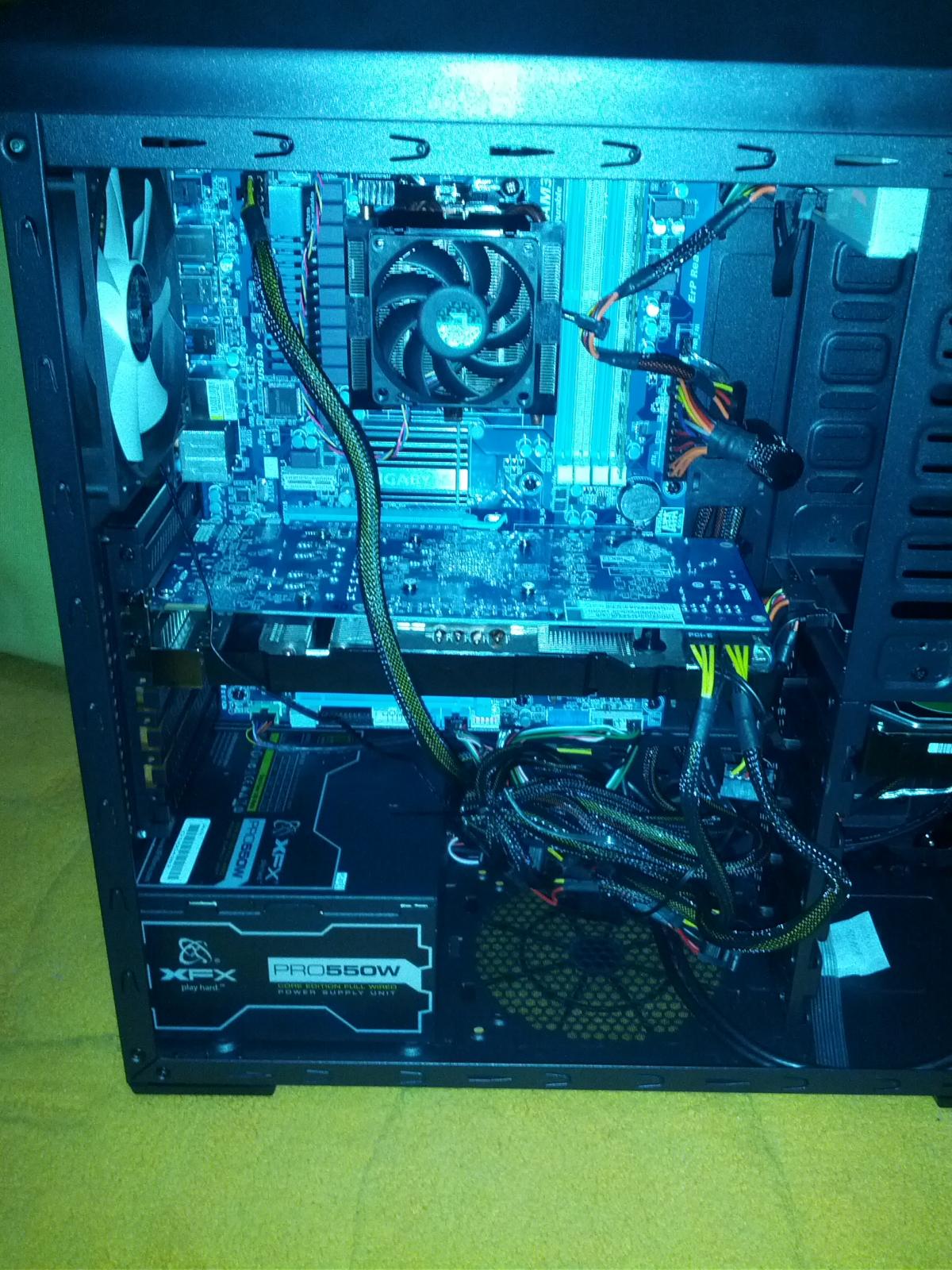

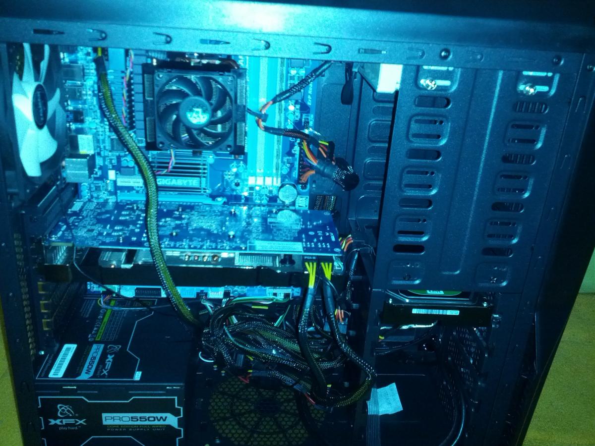

Παιδευόμουν τόση ώρα και τελικά το καλύτερο που κατάφερα είναι αυτό παρακάτω, πως σας φαίνεται? Οι συνδέσεις είναι οκ? Η διαχείριση των καλωδίων? Πέρασα όσα περισσότερα μπορούσα απο πίσω.
Πολύ καλύτερο, στην πορεία όταν του πάρεις τον αέρα θα το βελτιώσεις κι άλλο.
Τα παραπάνω δεν σου τα πόσταρα για να το κάνεις απαραίτητα έτσι. Άλλωστε αν δεν είχες και δεμάτικά ήταν αδύνατο. Απλά για να δεις ότι γίνεται.

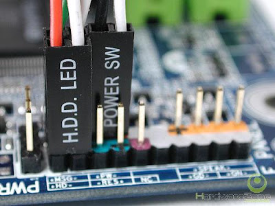

Αν δεν ξεκινάει, μην ψαρώσεις. Ξανατσέκαρε τα καλώδια του front panel (power, reset, leds κτλ)
Προβλημα! το κουμπι on off δεν κανει τιποτα και ανοιγει με το reset!
ανάποδα έβαλες τα 2 κουμπια στη μητρική οεο :P
χαχα :P έχεις συνδέσεις λάθος τα καλώδια του front panel με την μητρική
το cable management μπορεί να βελτιωθεί κι'άλλο,υπομονλη θέλει. :)
βρες το καλόδιο που γράφει hdd led και σύνδεσε το όπου σου λέει το manual σου όπως αναφέρεις παραπάνω στην σελίδα 25.
εκει το εχω βαλει, κατω αριστερα.
Το θετικό έχει από πίσω ένα σαν βελάκι. Αν δεν είναι όλα μαύρα τα καλώδια του fp σου, όποιο είναι μαύρο είναι η γειώση, gnd
δεν ειναι ολα μαυρα, ολα γραφουν κατι αλλα με βελακι δεν υπαρχει
