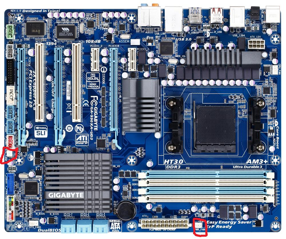

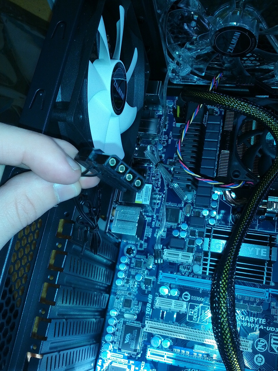

Τα ανεμιστήρια με τα 3 pins πάνε στις αντίστοιχες θέσεις στη μητρική, δεν ταιριάζει κάτι άλλο σε αυτές τις υποδοχές, δε θα μπερδευτείς.
Αν λοιπόν χρησιμοποιήσεις όλες τις 3pin υποδοχές της μητρικής, τα υπόλοιπα ανεμιστήρια τα βάζεις στο molex 4pin αρσενικό καλώδιο που φεύγει απ' το τροφοδοτικό.
Για τα 3pin ανεμιστήρια έχεις 2 θέσεις:

Γίνεται και πανικός από καλώδια του τροφοδοτικού, δεν βγαίνουν αυτά που δεν χρειαζονται ε?

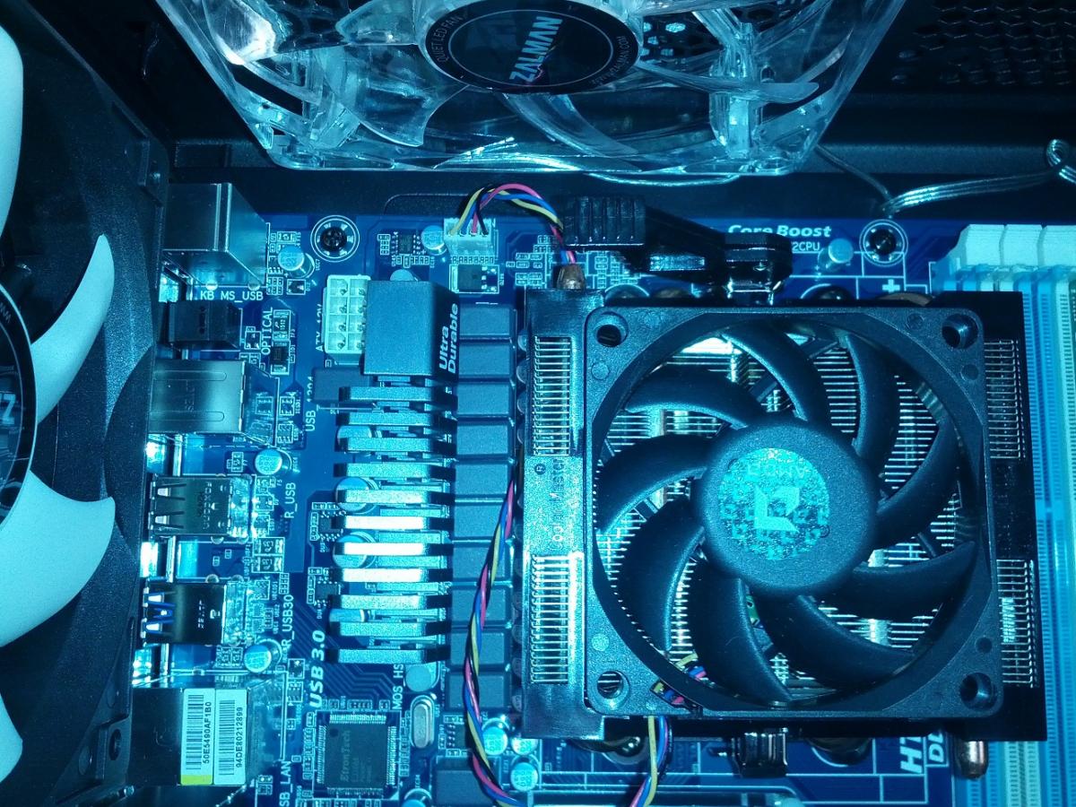

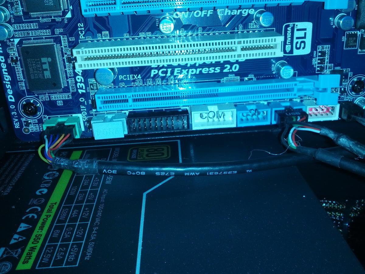

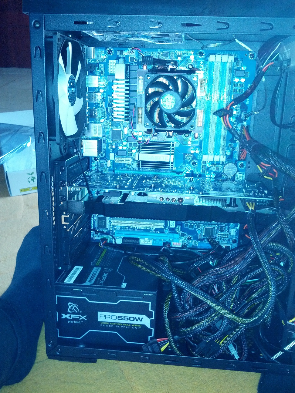

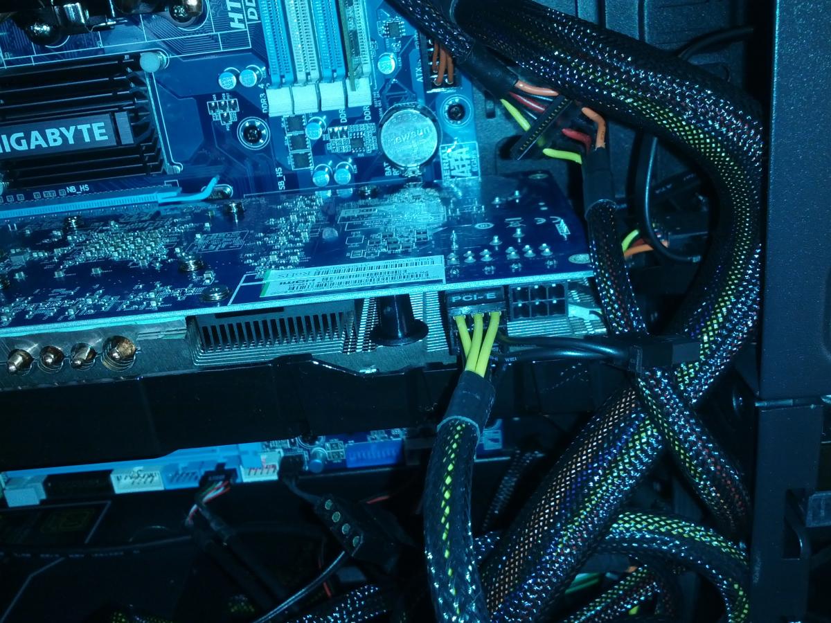

Νομίζω πως το τελείωσα και ειναι σωστα, αν μπορειτε πριν το βαλω να ξεκινησει ριξτε μια ματια και πειτε μου αν φαινεται οκ η εχω τιποτα λαθος :$
Τι είναι αυτό? :confused:
Έχεις πολύ δρόμο ακόμα μέχρι να το ξεκινήσεις.
Καταρχήν συμμάζεψε προσεκτικά πίσω τα καλώδια αφού τα βγάλεις.
Όταν τελειώσεις, συνέδεσε την τροφοδοσία του επεξεργαστή (ένα 8πινο αριστερά πάνω στη μητρική άσπρο) που δεν έχεις βάλει καθώς και τη δεύτερη τροφοδοσία στην κάρτα γραφικών (6πινο) που επίσης ξέχασες.
Τις ram δεν βλέπω.
Οι τρύπες που έχει το κουτί σου στα πλάγια είναι για να περάσεις απο κει τα καλωδια και να τα βγάλεις από αλλού.
Όπως είναι το κουτί δεν θα παίρνει αέρα. Προφανώς θα βγάλεις και το άλλο καπάκι για να τα τακτοποιήσεις. Θα χρειαστείς
και δεματικά.
