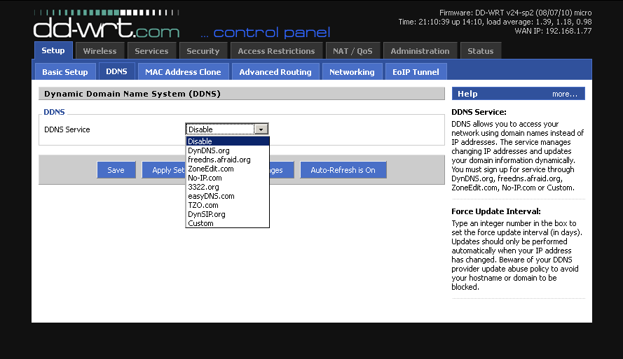

Αντί να βάλετε pc μπορείτε να βάλετε και ένα ΑP/Router με DDWRT που έχει μέσα όλα τα γνωστά DDNS και την δυνατότητα να κάνετε custom
δεν το ηξερα οτι μπορεις να φτιαξεις custom.δεν θυμαμαι να μου εχει τυχει ρουτερ με επιλογη custom.pc δεν λεει να βαλεις μονο για dyndns.δεν αξιζει.εκτος αν το εχεις πχ και σαν καταγραφικο κτλ οποτε εκει λες οκ.το βασικο ειναι να γινει στο ρουτερ και σαν δευτερη επιλογη στο καταγραφικο.ναι το κακο ειναι οτι πολλα ρουτερ δινουν λιγες επιλογες για dynamic dns και σε περιοριζει.και δεν βλεπω το λογο να μην εχει πολλες υπηρεσιες.θα κουραστουν στον κωδικα.ειδικα που καποια δεν ειναι free πλεον
Μπορούν να βάλουν ένα DDWRT ΑP για AccessPoint για να έχουν WiFi.
Η να βάλουνε ένα DDWRT Router με το modem σε Bridge modem και το DDWRT να κάνει Dial το internet μέσο PΡPΟΕ. Έτσι θα έχουν καλυτερο δίκτυο/internet γιατί το DDWRT που είναι στην ουσία linux έχει πολύ περισσότερες ρύθμισεις από τα απλά modem που δίνουν οι ISP.

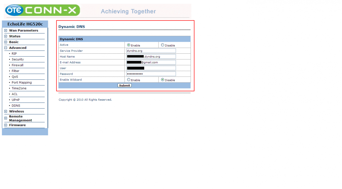

μπορειτε να μου πειτε αν κανω κατι λαθος στην παρακατω φωτογραφια...το προβλημα που συναντω ειναι οτι η ip που δινει το dyndns οταν κανω login ειναι διαφορετικο απο το πραγματικο ip.πραγμα που απο οτι καταλαβα δεν ανανεωνεται η ip..οποτε βοηθηστε με αν μπορειτε...ευχαριστω
κατι θα εχεις βαλει λαθος στα στοιχεια.User kai pass δινεις αυτα που βαζεις στο site για να κανεις login.sto log του ρουτερ ισως σου πει αν εγινε succesful η οχι το update του dyndns και μετα θα πρεπει να συμφωνει η ip που εχεις παρει με την ip που βλεπεις οταν κανεις ping το px poulinos.dyndns.org.
το τι Ip βγαζει οταν φτιαχνεις το account για το domain που εφτιαξες πχ το Poulinos.... δεν σε νοιαζει.το βασικο ειναι να συμφωνει το www.whatismyip.com που βλεπεις την Ip σου (η μεσα απο το ρουτερ) με την Ip που θα παρεις οταν κανεις ping to poulinos.dyndns.org
αυτο ειναι το θεμα μου..οτι αλλη ip δινει το www.whatismyip.com και αλλη δινει οταν κανω ping..τα στοιχεια user και password τα ξανατσεκαρα και ειναι σωστα..
