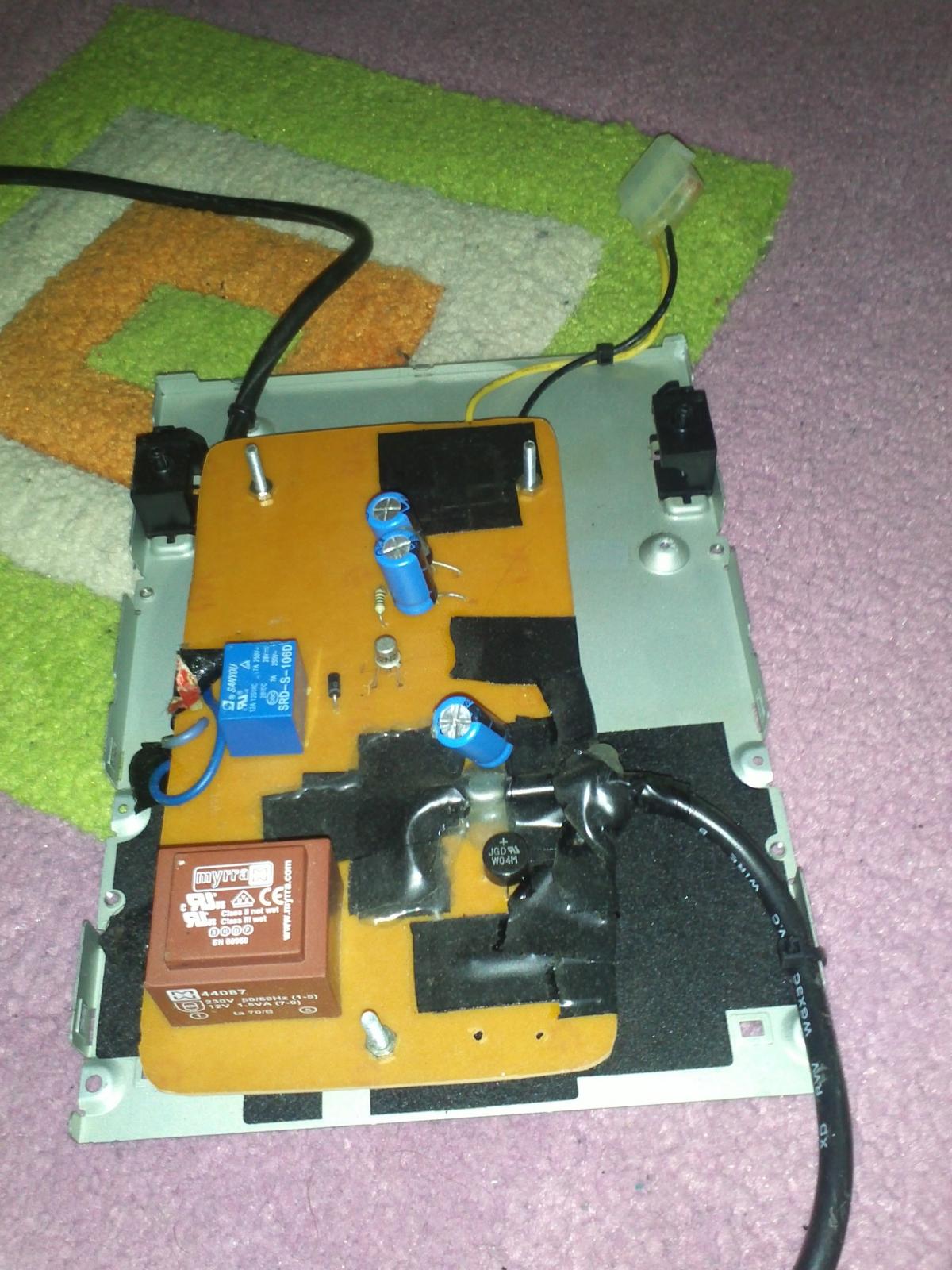

ssns Δημοσ. 7 Απριλίου 2013 Μέλος Δημοσ. 7 Απριλίου 2013 Για δωσε μου μοντέλο της αντλίας. Αν είναι Molex λογικό να έχει μόνο 2 καλώδια πάνω του. Συνηθίζεται στις αντλίες και είναι για 12V. Τώρα να δουλεύει και με 220 και με 12? Δε ξέρω δε τις έχω δουλέψει τις συγκεκριμένες. Οπότε με το μοντέλο θα καταλαβω τι παίζει ακριβώς Η αντλια ειναι eheim: http://www.eheim.com/en_GB/products/technology/pumps/universal Η αντλια ειναι ακριβως ιδια με την φωτο.Πεισσοτερα δεν ξερω.Η σελιδα λεει για ενιδρυα κτλ!!Μηπως ετσι δικαιολογειτε και η υπαρξη 4πιν μολεξ αλλα και πριζας?

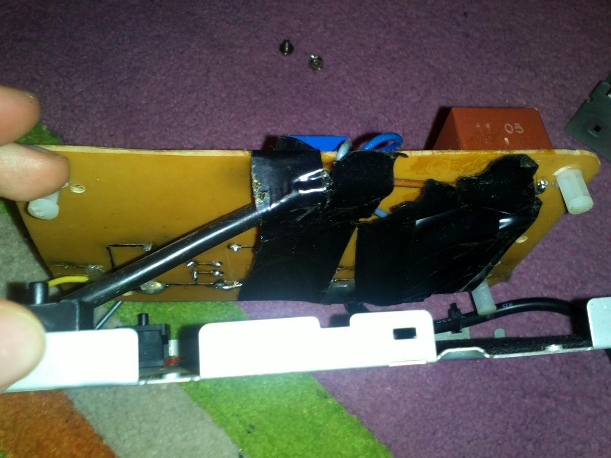

karmen1983 Δημοσ. 7 Απριλίου 2013 Δημοσ. 7 Απριλίου 2013 Το έψαξα λίγο στο Site αλλά σε 3 μόντελα δεν αναφέρει μόλεξ. Μπορείς να μου δώσεις φωτογραφία απο το σημείο των καλωδίων? (sorry που σε τυραννάω αλλά δεν τις ξέρω απο κοντά αυτές τις αντλίες) Επίσης αυτό που λέει για ενυδρεία είναι επειδή αυτές οι αντλίες μπορούν ακόμα και να βυθιστούν στο νερό και να δουλέψουν και σε αλμυρό νερό για παράδειγμα.
ssns Δημοσ. 7 Απριλίου 2013 Μέλος Δημοσ. 7 Απριλίου 2013 Μπα κανενα προβλημα.Εξαλλου μαθαινω οποτε σε ευχαριστω κιολας. Ετσι ειναι στο εσωτερικο τα καλωδια

karmen1983 Δημοσ. 7 Απριλίου 2013 Δημοσ. 7 Απριλίου 2013 Μπα κανενα προβλημα.Εξαλλου μαθαινω οποτε σε ευχαριστω κιολας. Ετσι ειναι στο εσωτερικο τα καλωδια Αυτό είναι ιδιοκατασκευή 100% και όχι η εργοστασιακή κατάσταση της αντλίας (είπα και εγώ WTF?) Με απλά λόγια αυτό που έχει κάνει ο τύπος είναι να κάνει ένα Mini psu για να πάρει απο τα 220V 12V Με τα λίγα που βλέπω αυτό καταλαβαίνω. Σίγουρα κάτω απο τις μονωτικές ταινίες έχει και άλλα εξαρτήματα (κάτι φαίνεται κάτω και δεξιά απο τη γέφυρα ανόρθωσης -πυκνωτής είναι; Δε μπορώ να ξέρω). Αν δε το δω απο κοντά δε μπορώ να καταλάβω τι ακριβώς έχει φτιάξει. Επίσης ο μετασχηματιστής αυτός (καφε κυβάκι) σε καμία περίπτωση δεν μπορεί να υποστηρίξει την ισχύ που χρειάζεται μία αντλία γιατί είναι μόνο 1,5VA. Με άλλα λόγια το όλο σύστημα έχει σκοπό, παίρνοντας 220V απο το καλώδιο σούκο, να φτιάχνει μία τάση για ένα μικρό φορτίο των 12V. Τέλος υπάρχουν ένα δύο ακόμα περίεργα στοιχεία. Βλέπω ένα ρελέ (μπλε κυβάκι) και δεξιά του ένα τρανζίστορ. Τι κάνει με αυτά, Kύριος οίδε! Οι δύο πυκνωτές (μπλε βαρελάκια) που φαίνονται πάνω δίπλα δίπλα και αριστερά τους έχουν ένα άλλο ξαπλωμένο βαρελάκι εκρού (αντίσταση είναι) πιθανόν να σχηματίζουν ένα χρονικό (κύκλωμα R-C) το οποίο πιθανόν να οδηγεί το τρανζίστορ (ασημί βαρελάκι απο κάτω τους) το οποίο με τη σειρά του πρέπει να οδηγεί το ρελέ. Αλλά και πάλι τι ακριβώς κάνουν ντεν ξέρει καρντιά μου. ΙΣΩΣ να χρησιμοποιεί κάποιο χρονικό κύκλωμα για τη λειτουργία της αντλίας. edit: second thought και πιο λογικό Απο το Molex δίνει απο το τροφοδοτικό του υπολογιστή 12V από εκεί πάει στο ρελέ το οποίο κλείνοντας επιτρέπει στην αντλία να λειτουργήσει απο τα 220V και παράλληλα τα 12V αυτά φορτίζουν μέσω της αντίστασης τους 2 πυκνωτές. Αρα όταν κλείσει το pc μέχρι να αποφορτιστούν οι πυκνωτές πάνω στο πηνίο του ρελέ, αυτό θα κρατάει τις επαφές του κλειστές και η αντλία θα συνεχίζει να λειτουργεί για λίγο ΑΦΟΥ έχει κλείσει το Pc. Βέβαια αν αυτά ισχύουν δεν μπορώ και πάλι να καταλάβω τι δουλειά κάνουν ο μετασχηματιστής, η γέφυρα ανόρθωσης και ο πυκνωτής που είναι αριστερά και πάνω απο το καλώδιο
ssns Δημοσ. 7 Απριλίου 2013 Μέλος Δημοσ. 7 Απριλίου 2013 Αυτό είναι ιδιοκατασκευή 100% και όχι η εργοστασιακή κατάσταση της αντλίας (είπα και εγώ WTF?) Με απλά λόγια αυτό που έχει κάνει ο τύπος είναι να κάνει ένα Mini psu για να πάρει απο τα 220V 12V Με τα λίγα που βλέπω αυτό καταλαβαίνω. Σίγουρα κάτω απο τις μονωτικές ταινίες έχει και άλλα εξαρτήματα (κάτι φαίνεται κάτω και δεξιά απο τη γέφυρα ανόρθωσης -πυκνωτής είναι; Δε μπορώ να ξέρω). Αν δε το δω απο κοντά δε μπορώ να καταλάβω τι ακριβώς έχει φτιάξει. Επίσης ο μετασχηματιστής αυτός (καφε κυβάκι) σε καμία περίπτωση δεν μπορεί να υποστηρίξει την ισχύ που χρειάζεται μία αντλία γιατί είναι μόνο 1,5VA. Με άλλα λόγια το όλο σύστημα έχει σκοπό, παίρνοντας 220V απο το καλώδιο σούκο, να φτιάχνει μία τάση για ένα μικρό φορτίο των 12V. Τέλος υπάρχουν ένα δύο ακόμα περίεργα στοιχεία. Βλέπω ένα ρελέ (μπλε κυβάκι) και δεξιά του ένα τρανζίστορ. Τι κάνει με αυτά, Kύριος οίδε! Οι δύο πυκνωτές (μπλε βαρελάκια) που φαίνονται πάνω δίπλα δίπλα και αριστερά τους έχουν ένα άλλο ξαπλωμένο βαρελάκι εκρού (αντίσταση είναι) πιθανόν να σχηματίζουν ένα χρονικό (κύκλωμα R-C) το οποίο πιθανόν να οδηγεί το τρανζίστορ (ασημί βαρελάκι απο κάτω τους) το οποίο με τη σειρά του πρέπει να οδηγεί το ρελέ. Αλλά και πάλι τι ακριβώς κάνουν ντεν ξέρει καρντιά μου. ΙΣΩΣ να χρησιμοποιεί κάποιο χρονικό κύκλωμα για τη λειτουργία της αντλίας. edit: second thought και πιο λογικό Απο το Molex δίνει απο το τροφοδοτικό του υπολογιστή 12V από εκεί πάει στο ρελέ το οποίο κλείνοντας επιτρέπει στην αντλία να λειτουργήσει απο τα 220V και παράλληλα τα 12V αυτά φορτίζουν μέσω της αντίστασης τους 2 πυκνωτές. Αρα όταν κλείσει το pc μέχρι να αποφορτιστούν οι πυκνωτές πάνω στο πηνίο του ρελέ, αυτό θα κρατάει τις επαφές του κλειστές και η αντλία θα συνεχίζει να λειτουργεί για λίγο ΑΦΟΥ έχει κλείσει το Pc. Βέβαια αν αυτά ισχύουν δεν μπορώ και πάλι να καταλάβω τι δουλειά κάνουν ο μετασχηματιστής, η γέφυρα ανόρθωσης και ο πυκνωτής που είναι αριστερά και πάνω απο το καλώδιο Στο περιπου καταλαβα.Οποτε τι κανουμε?Αξιζει να ασχοληθω μαζι της ή οχι?
karmen1983 Δημοσ. 7 Απριλίου 2013 Δημοσ. 7 Απριλίου 2013 Η αντλία μια χαρά είναι αγορίνα μου. Η κατασκευή που έχει γίνει είναι άλλο θέμα. Την αντλία μπορείς ακόμα και τώρα να την φέρεις στην εργοστασιακή της κατάσταση. Τουμπανάτη φαίνεται. Να βγάλεις τα καλώδια της δηλαδή και να τα συνδέσεις όπως ήταν αρχικά. Βέβαια με τρώει η περιέργεια να δω τι έχει κάνει το παλικάρι στη πλακέτα. Μου φαίνεται ότι το σκέφτηκε πολύ λογικά. Αυτή η αντλία φαντάσου θα είναι στο Pc με ρεύμα απο τη πρίζα σου. Αρα όταν έσυ κλέισεις το Pc αυτή θα συνεχίσει να δουλεύει (αναφέρομαι στην εργοστασιακή της κατάσταση) Οπότε κάθε φορά εσύ πρέπει να την αποσυνδέεις απο την πρίζα. Οπότε ο παλίκαρος μάλλον της "έδωσε" με αυτη τη πλακέτα να "καταλάβει", πότε κλείνει το Pc για να σταματάει και πότε λειτουργεί για να ξεκινάει.
ssns Δημοσ. 7 Απριλίου 2013 Μέλος Δημοσ. 7 Απριλίου 2013 Η αντλία μια χαρά είναι αγορίνα μου. Η κατασκευή που έχει γίνει είναι άλλο θέμα. Την αντλία μπορείς ακόμα και τώρα να την φέρεις στην εργοστασιακή της κατάσταση. Τουμπανάτη φαίνεται. Να βγάλεις τα καλώδια της δηλαδή και να τα συνδέσεις όπως ήταν αρχικά. Βέβαια με τρώει η περιέργεια να δω τι έχει κάνει το παλικάρι στη πλακέτα. Μου φαίνεται ότι το σκέφτηκε πολύ λογικά. Αυτή η αντλία φαντάσου θα είναι στο Pc με ρεύμα απο τη πρίζα σου. Αρα όταν έσυ κλέισεις το Pc αυτή θα συνεχίσει να δουλεύει (αναφέρομαι στην εργοστασιακή της κατάσταση) Οπότε κάθε φορά εσύ πρέπει να την αποσυνδέεις απο την πρίζα. Οπότε ο παλίκαρος μάλλον της "έδωσε" με αυτη τη πλακέτα να "καταλάβει", πότε κλείνει το Pc για να σταματάει και πότε λειτουργεί για να ξεκινάει. Εξου και το 4πινο για την πλακετα ε?Ολοκληρη επιστημη μιλαμε!!Κατσε να βγαλω κατω απο την πλακετα φωτο αν μπορεσω να δεις αφου ειναι περιεργη!!Βεβαι το θεμα ειναι τι γινεται κατω απο την μονωτικη αλλα δεν εχω αλλη για να της ξανα βαλω θα εχεις ολοκληρο παλουκι για να ριθμηζεις τις στροφες τις αντλιας? Τι εννοεις φιλε μου?
karmen1983 Δημοσ. 7 Απριλίου 2013 Δημοσ. 7 Απριλίου 2013 Ντάξει κατάλαβα τι παίζει και αυτή η φώτο δε με πολυβοηθάει. Απλά δεν είναι και τόσο compact λύση αυτή η αντλία όπως είναι σε αυτή τη κατάσταση τώρα, αλλά είναι πρακτική. κάτι χάνεις κάτι κερδίζεις. Μπράβο του πάντως
