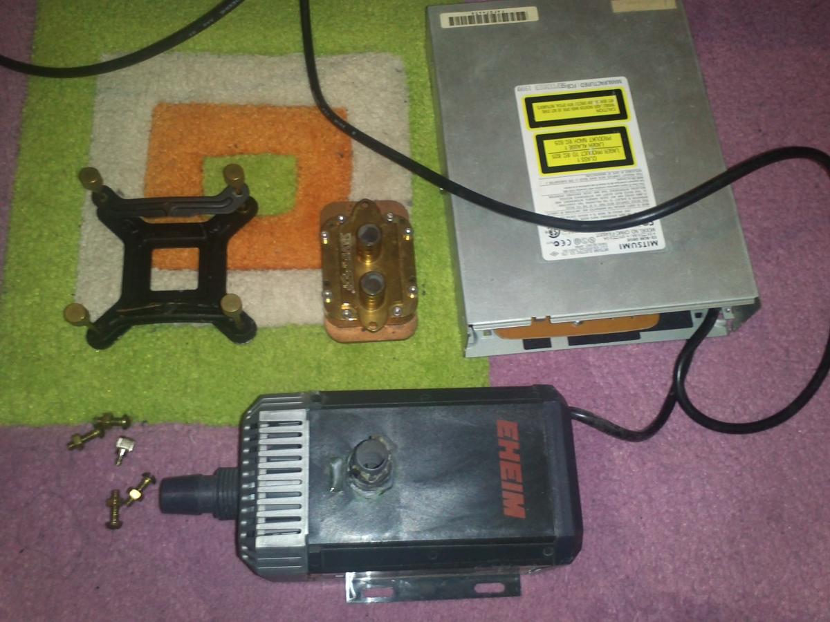

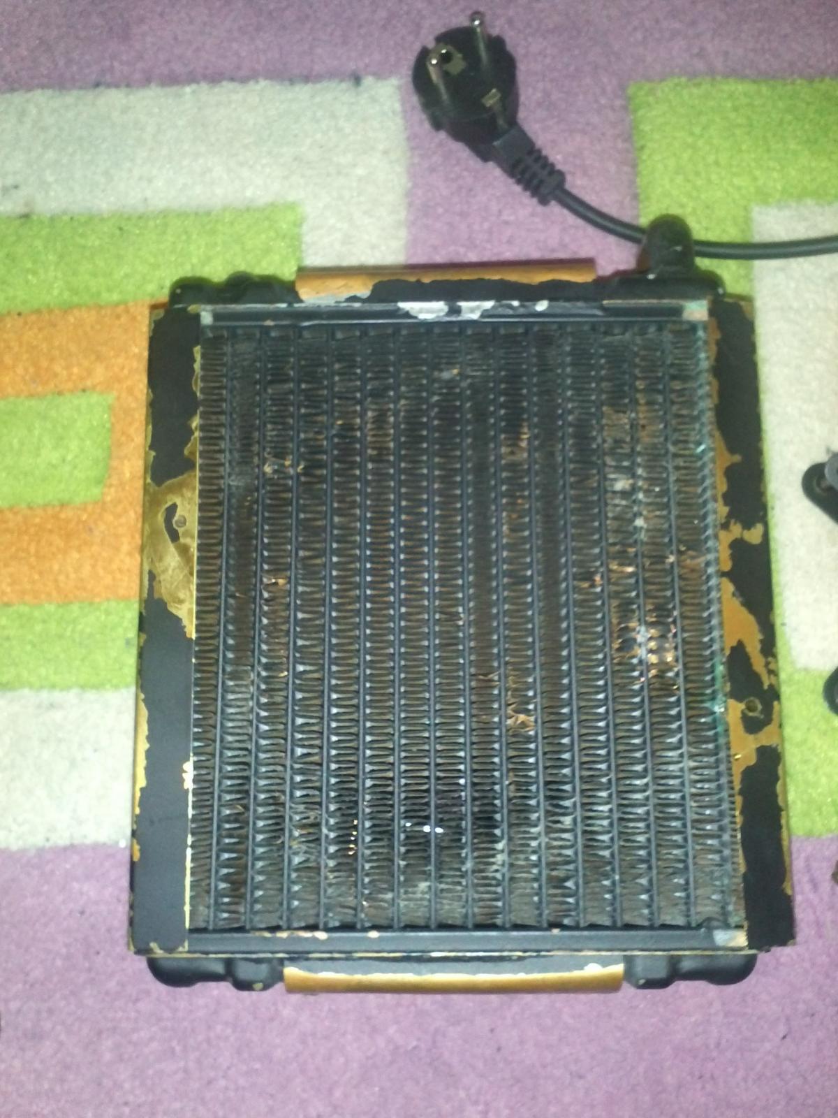

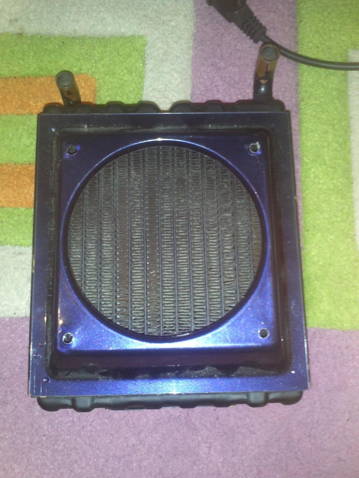

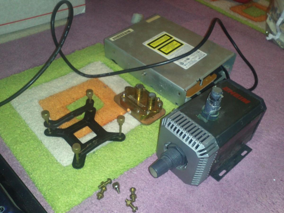

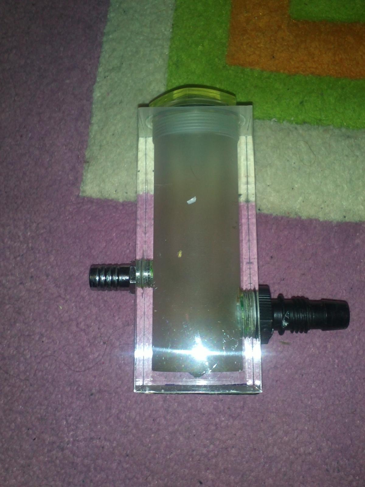

Καλησπερα παιδια.Σημερα συγγενης μου εφερε αυτα τα κομματακια τα οποια του τα εδωσαν και σκεφτηκε πως ισως τα ηθελα.Επειδη δεν γνωριζω πολλα πραγματα διαφωτιστε με με το τι μπορω να κανω.Οπως θα δειτε και στις φωτο το τανκ ειναι αρκετα βρωμικο(πως μπορω να το καθαρισω και αν μπορω??).Το ψυγειο δεν εχω ιδεα τι ειναι αλλα ειναι πραγματικη γκουμουτσα.Και οταν λεμε γκουμουτσα το εννοουμε.Δεν ειναι σε καλη κατασταση οπως βλεπετε και στις φωτογραφιες μπορουμε κατι να κανουμε να το σωσουμε?Τo block νομιζω πως ειναι universall και οπως θα δειτε η αντλια ειναι και αυτη γκουμουτσα.Κατα 1000% το παιδι που τα ειχε τα ειχε εξωτερικα στο κουτι του γτ αμφιβαλλω να χωρουσαν αυτα σε κουτι(ισως full tower ναι!!!)Mπορω να κανω κατι να τα σωσω ή να τα χρησιμοποιησω απο το να πανε για πεταγμα?

Μου δίνει την αίσθηση απο την αντλία ότι είχε βάλει παραφλού.
Και αν και πάλι δε κάνω λάθος δε πρέπει να έχει ρίξει ξέπλυμα.
Αρχικά δοκίμασε την αντλία αν λειτουργεί.
Πως θα το δεις; Σίγουρα όχι βάζοντας την στο ρεύμα έτσι όπως είναι.
Σωλήνα έχεις;

Δυστυχως απολυτως τιποτα δεν εχω γιατι πιαστικα αδιαβαστος.Τι θα χρειαστω για να μπορεσω να δοκιμασω αν δουλευουν?
Πετάξου αύριο στην Ανδρεα Γούναρη και πήγαινε στο eworld
Βλέπω είσαι Πάτρα. Πες στο Γιάννη να σου κόψει δύο κομμάτια σωλήνα για την αντλία (λογικά μισής ίνστας είναι δεν είμαι σίγουρη κράτα τη μαζί σου).
Πάρε από ένα φαρμακείο ένα μπουκάλι WFI με 1 ευρώ περίπου και βάλε το μέσα σε ένα μπωλ.
Σύνδεσε σωλήνες και βύθισε τους μέσα. Δώσε ρεύμα στην αντλία να δεις αν δουλεύει. (και να την βάλεις στιγμιάια μπροστά δε θα πάθει κάτι αλλά δε σε κόβω για έμπειρο, οπότε φυλάω τα ρούχα μου να έχω τα μισά)
Το μπωλ έχε το πάνω σε κανένα βιβλίο να σηκωθεί πιο πάνω απο την αντλία.

Απο δευτερα γτ σημερα εχουμε την τιμητικη μας(γενεθλια)!!Θα χρειαστω και σφικτηρες??Το μπουκαλακι wfi πως το ζητανε?Καλα με εκοψες παντως δεν εχω ξανα ασχοληθει με w/c

Σφιγκτήρες όχι αρχικά. Απλά σωλήνα να δεις αν λειτουργεί η αντλία.
Αν έχεις απορίες θα στις λύσει ο Γιάννης επιτόπου και αν θέλεις κάτι άλλο, πες του να με πάρει τηλ να μιλήσουμε.

Εχω μια απορια.Η αντλια αν δεις στις εικονες συνδεεται με το μεταλικο κουτακι το οποιο μεσα του αν εχω καταλαβει εχει τον μετασχηματιστη της αντλιας?!!??Ειναι φυσιολογικο ή οχι?Εχει καλωδιο για μπριζα αλλα και ενα 4πινο!!

Το ότι το καλώδιο μπαίνει μέσα στην αντλία ή ότι έχει σούκο πρίζα η αντλία για 220V?

Απο την αντλια φευγει καλωδιο που παει στον μετασχηματιστη/πλακετα(δεν ξερω τι ειναι) και απο εκει συνεχιζει καλωδια που εχει σουκο πριζα για 220v αλλα και ενα 4πινο απανω στον μετασχηματιστη/πλακετα
To 4pin που έχει είναι ανεμιστήρα ή Molex?

4πιν μολεξ ειναι αλλα με 2 καλωδια μονο απανω του
Για δωσε μου μοντέλο της αντλίας.
Αν είναι Molex λογικό να έχει μόνο 2 καλώδια πάνω του. Συνηθίζεται στις αντλίες και είναι για 12V.
Τώρα να δουλεύει και με 220 και με 12?
Δε ξέρω δε τις έχω δουλέψει τις συγκεκριμένες. Οπότε με το μοντέλο θα καταλαβω τι παίζει ακριβώς :)
