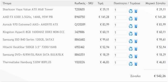

giokou Δημοσ. 4 Απριλίου 2013 Δημοσ. 4 Απριλίου 2013 @Milti Pepo Καταρχήν ευχαριστώ, ξέρεις εσύ... Στα ειδικότερα τώρα, πρέπει να προηγηθεί η αγορά οθόνης ή έστω να γίνει σχετικά γρήγορα έπειτα απ' την αγορά της σύνθεσης. Αυτό διότι με ανάλυση 1280Χ1024 ακυρώνεται η ακριβή και δυνατή κάρτα γραφικών, η οποία χωράει σε αυτό το budget των 760€. Πρέπει να πάρεις μια 23άρα με ανάλυση 1080p, για να έχει νόημα η νέα σύνθεση με ένα τέτοιο budget. Μιας και μου το ζήτησες, θα σου προτείνω μια σύνθεση μόνο κουτί. Είναι απ' το Site: http://www.computerbeast.gr/index.php">computerbeast στο κέντρο Αθήνας: Μόνο που επιβάλλεται να πάρεις την κάρτα γραφικών ξεχωριστά, διότι είναι η καλύτερη σε αυτή τη τιμή και πραγματικά παίζει τα πάντα. Η εν λόγω κάρτα είναι επιπέδου ανώτερη κατηγορίας, αλλά σε προτσιτότατη τιμή kai συνεπώς value for money = ΚΕΛΕΠΟΥΡΙ. >>> http://www.visionstudio.gr/prodinfo.asp?id=33447&cat=5 Την βάζεις μόνος σου, δεν είναι άλγεβρα!!! *** Με την πρακτικά ίδια: http://www.visionstudio.gr/prodinfo.asp?id=33316&cat=5 γλιτώνεις ένα ποσό 12€. Όσον αφορά την υπέρβαση του συνολικού budget κατά 33€, πίστεψέ με αξίζει τρελά και θα έχεις ένα πολύ δυνατό σύστημα για τα ''δύσκολα παιχνίδια'' όπως θέλεις... Όμως τα παραπάνω δεν έχουν νόημα, αν δε πάρεις μια ανάλογη οθόνη. Αρχίζουν από 130€ οι 23άρες. Εσύ κρίνεις.

giokou Δημοσ. 5 Απριλίου 2013 Δημοσ. 5 Απριλίου 2013 1. Πήγαινε: Υπολογιστές > Pc Configurator > Innovator™ Desktop PC Configurator (δες απ' την εικόνα μου και επίλεξε αναλόγως) 2. Τσαμπέ!!! *** Αν τελικά αποφασίσεις να πάρεις οθόνη με τα χρήματα που εξοικονομείς λόγω επιλογής της 7770, ορίστε μια αξιοπρεπέστατη δίχως να ξεφύγεις απ' το budget σου: http://www.e-shop.gr/showDetail_main.phtml?id=PER.156790
