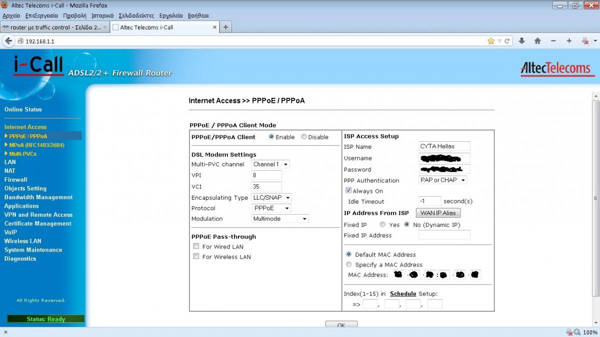

joker99 Δημοσ. 5 Απριλίου 2013 Μέλος Δημοσ. 5 Απριλίου 2013 απο εχθες εκανα διαφορες δοκιμες και τα αποτελεσματα ηταν: - το Bandwidth Limit αν πχ το βαλω στα 2000Kbps,δοκιμαζω να κατεβασω και το ξεπερναει γυρω στα 500Kbps.δεν το βρισκω κατι τραγικο απλα ειδα που παει το φουλ και το ρυθμισα αναλογα.πχ αν θελω max να κατεβαζει με 2000Kbps το ρυθμιζω στα 1500Kbps. - το Sessions Limit δουλευει αψογα και εχει να κανει με της συνδεσεις,πιστευω ειναι ολο το ζουμι της υποθεσης.στην αρχη το εβαλα για δοκιμη στο 2 και δεν ανοιγαν η καρτελες.τωρα το εχω στα 150 και το βλεπω μια χαρα. - ενα θεμα βλεπω και εχει με αποσυνδεσης,ανεβαζω μια φωτο μηπως εχω κανει καποια λαθος ρυθμιση. μηπως να κοιταξω για διαφορετικο firmware?
rfc Δημοσ. 5 Απριλίου 2013 Δημοσ. 5 Απριλίου 2013 150 ειναι αρκετες προς το πολλες. Και με 100 θα κατεβαζει τελεια ο αδερφος σου. Τα xp ειχαν 10 ταυτοχρονες να φανταστεις. Αποσυνδεσεις εχεις γενικως ή οταν εχεις ανοιχτο τορρεντ? Βαλε και το modulation adsl2+. Line att. ποσο εχεις?
joker99 Δημοσ. 5 Απριλίου 2013 Μέλος Δημοσ. 5 Απριλίου 2013 αποσυνδεσεις μου εκανε 1-2 στα καλα καθουμενα χωρις να κατεβαζω αλλα επιδει δεν ειχα ποτε στο παρελθον μου φανηκε παραξενο,του εριξα ενα firmware να δω τι γινεται αν και αποτι διαβασα το firmware της altec ηταν αθλιο.του περασα το 2.8.3_142201 διχνει πολυ καλο. αν δω οτι κολλαει η κατασταση θα της κατεβασω στα 100 και βλεπουμε.
poulinos Δημοσ. 5 Απριλίου 2013 Δημοσ. 5 Απριλίου 2013 απο εχθες εκανα διαφορες δοκιμες και τα αποτελεσματα ηταν: - το Bandwidth Limit αν πχ το βαλω στα 2000Kbps,δοκιμαζω να κατεβασω και το ξεπερναει γυρω στα 500Kbps.δεν το βρισκω κατι τραγικο απλα ειδα που παει το φουλ και το ρυθμισα αναλογα.πχ αν θελω max να κατεβαζει με 2000Kbps το ρυθμιζω στα 1500Kbps. - το Sessions Limit δουλευει αψογα και εχει να κανει με της συνδεσεις,πιστευω ειναι ολο το ζουμι της υποθεσης.στην αρχη το εβαλα για δοκιμη στο 2 και δεν ανοιγαν η καρτελες.τωρα το εχω στα 150 και το βλεπω μια χαρα. - ενα θεμα βλεπω και εχει με αποσυνδεσης,ανεβαζω μια φωτο μηπως εχω κανει καποια λαθος ρυθμιση. μηπως να κοιταξω για διαφορετικο firmware? 500kbps δεν ειναι θεμα.οπως ειπε οrfc να εχεις 150connections ανοιχτα ταυτοχρονα ειναι πολλα και απο μονα τους ειναι εna χ bandwidth. firmwareθα βρεις πολλα.ολα ειναι το ιδιο νουμερο πχ 7.2 λεμε τωρα αλλα αλλαζει το Modem code υποτιθεται για καλυτερη συμβατοτητα με μερικα dslam>αλλα θα πρεπει να τα δοκιμασεις ενα ενα για να δεις ποιο θα ειναι το καλυτερο.δεν εχεις κανει κατι λαθος στις ρυθμισεις. αποσυνδεσεις μου εκανε 1-2 στα καλα καθουμενα χωρις να κατεβαζω αλλα επιδει δεν ειχα ποτε στο παρελθον μου φανηκε παραξενο,του εριξα ενα firmware να δω τι γινεται αν και αποτι διαβασα το firmware της altec ηταν αθλιο.του περασα το 2.8.3_142201 διχνει πολυ καλο. αν δω οτι κολλαει η κατασταση θα της κατεβασω στα 100 και βλεπουμε. thw altec ειναι και παλιο ειναι και custom αρα δυο φορες αθλιο.εννοειται οτι περνας το τελευταιο firmware για ποιο μεγαλη σταθεροτητα κτλ.στις αποσυνδεσεις χανει και το sync η σβηνει μονο το λαμπακι το adsl?επισης δεν πιστευω να εχεις κανα συναγερμο χωρις φιλτρο.

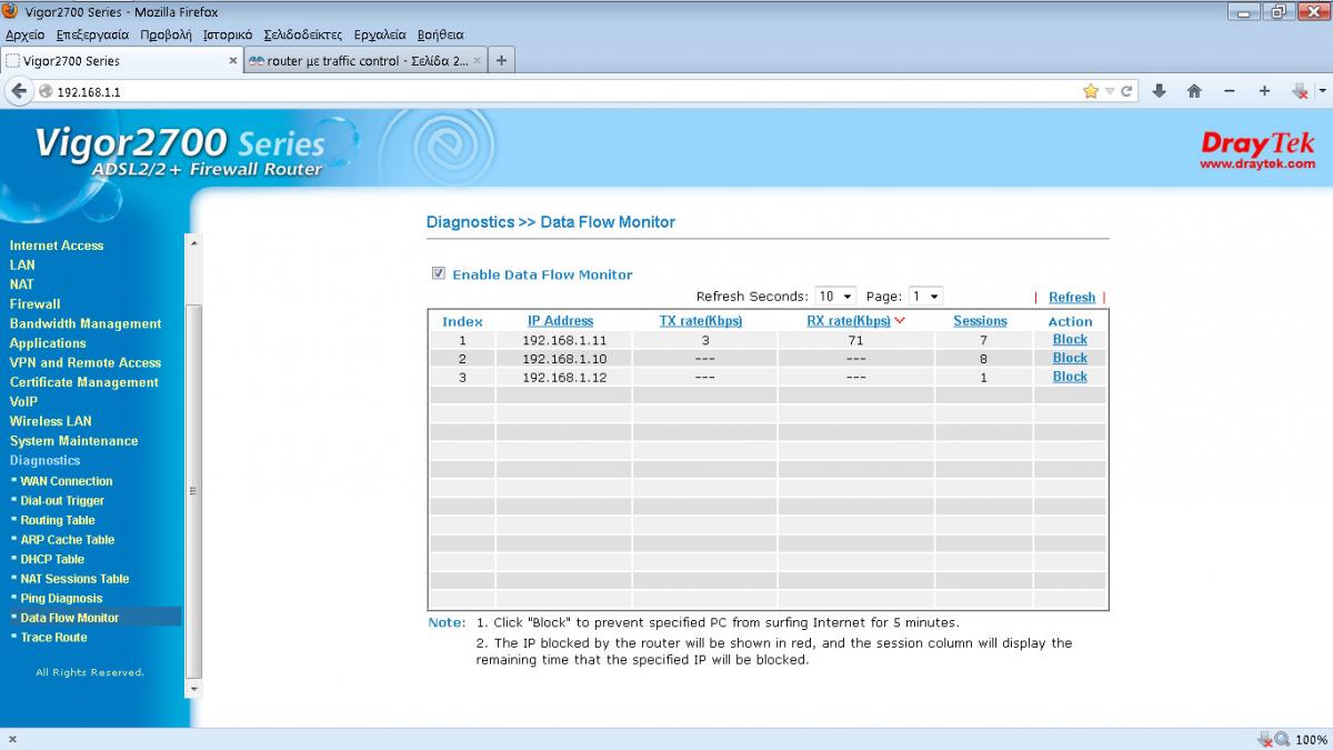

joker99 Δημοσ. 5 Απριλίου 2013 Μέλος Δημοσ. 5 Απριλίου 2013 στης αποσυνδεσεις δεν κοιταξα καθολου το ρουτερ απλα μπηκα στο μενου και ειδα οτι ειχε πεσει η γραμμη.συχρονος ειχα και παραπονα απο τα αλλα pc οτι ενω βλεπουν το ρουτερ με 3 γραμμες δεν μπορουν να συνδεθουν.κατι σαν κοκομπλοκο ειχε παθει. βεβαια σκαλιζα συνεχεια και τα Sessions και Bandwidth Limit,μπορει να το ειχα φρικαρει λιγο. την επομενη το πρωι κιολας που ανοιξα το pc να δω κατι και να φυγω για δουλεια δεν μπορουσα να συνδεθω ενω εβλεπα το ρουτερ ασυρματα κανονικα.το ρουτερ ειναι στα 3 μετρα απο το pc χωρις κανενα εμποδιο.το εσβησα/αναψα και συνδεθηκε κανονικα. φιλτρο εχω οκ εχει και μια ωραια επιλογη να βλεπουμε τι Bandwidth και Sessions τρωνε οι αλλοι,παραθετω φωτο.
poulinos Δημοσ. 5 Απριλίου 2013 Δημοσ. 5 Απριλίου 2013 απλα το λεω μηπως ειναι κολλημα του wireless και οχι κολλημα του ιντερνετ.αλλα αν εβλεπες το ρουτερ τοτε δεν ειναι το wireless.επισης το ειπα μηπως πεφτει το Ppp μονο και οχι το adsl.
