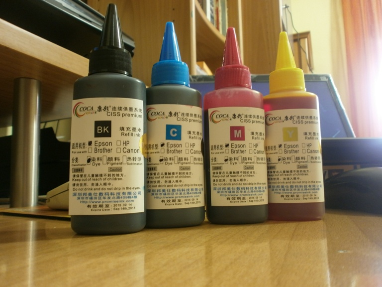

nikS Δημοσ. 29 Μαρτίου 2013 Μέλος Δημοσ. 29 Μαρτίου 2013 Αν το αφήσεις 1-2 μέρες μπορεί να τυπώσει και μόνο του. Τι θα αλλάξει σε 1-2 μέρες? Απο που πήρες τα μελάνια? Τα μελάνια είναι αυτά που επισυνάπτω στη φωτό. Αγοράστηκαν από Χονγκ-Κονγκ. Από τα μελάνια αυτά όμως, μόνο το magenta χρησιμοποίησα. Για τα άλλα χρώματα χρησιμοποίησα μελάνια που είχα ήδη από παλιά (για άλλον Epson). Έκανα πατάτα? Επίσης, δεν καταλαβαίνω γιατί τύπωσε στην αρχή και μετά σταμάτησε να τυπώνει. Βγάζει τη σελίδα λευκή. Ξέχασα τη φωτό

unbutucay Δημοσ. 29 Μαρτίου 2013 Δημοσ. 29 Μαρτίου 2013 Αυτα στην φωτο ειναι χυμα μελάνια. Εσυ αγοράσες συμβατα, τα αναγνωριζει και δεν τυπωνει;
nikS Δημοσ. 29 Μαρτίου 2013 Μέλος Δημοσ. 29 Μαρτίου 2013 Αγόρασα συμβατά μελανοδοχεία ΧΩΡΙΣ ΜΕΛΑΝΙ και τους έβαλα μέσα μελάνι για Epson. Τα αναγνώρισε κανονικά. Μάλιστα τύπωσε κιόλας, όχι καλά όμως και του έκανα καθαρισμό κεφαλής. Μετά σταμάτησε να τυπώνει εντελώς. Τα μελάνια όμως τα αναγνωρίζει. Προχώρησα στην παραπάνω λύση γιατί τα συμβατά μελάνια για τον συγκεκριμένο εκτυπωτή που έχω αγοράσει από εδώ είναι προβληματικά. Τυπώνουν λίγο και μετά σταματάει ο εκτυπωτής να τα αναγνωρίζει
