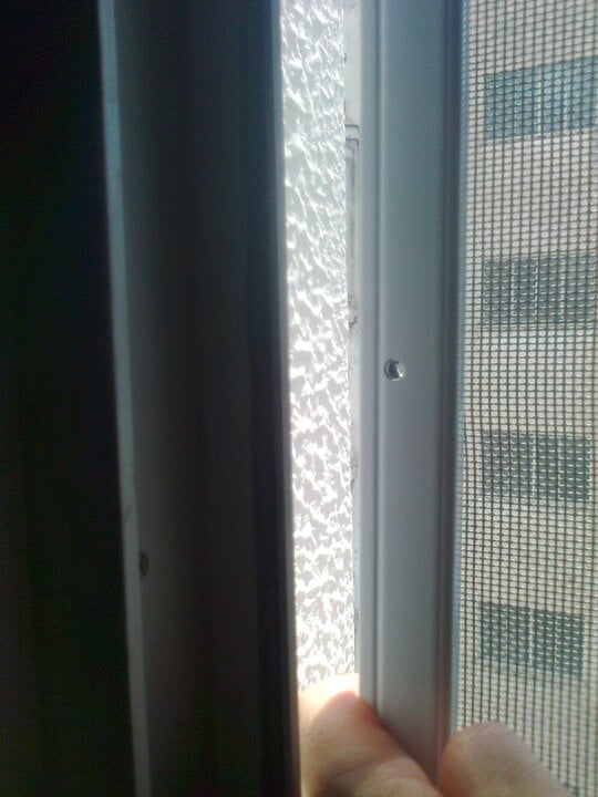

infini Δημοσ. 15 Ιουλίου 2019 Δημοσ. 15 Ιουλίου 2019 Τελικά αγόρασα την σίτα από την σίτα από το www.mitsopoulos.com. Δυστυχώς οι τρύπες για τις βίδες είναι στη μπροστινή πλευρά και όχι στο πλάι του πλαισίου για να βιδωθούν στον τοίχο.
papoys1 Δημοσ. 15 Ιουλίου 2019 Δημοσ. 15 Ιουλίου 2019 15 λεπτά πριν, infini είπε Τελικά αγόρασα την σίτα από την σίτα από το www.mitsopoulos.com. Δυστυχώς οι τρύπες για τις βίδες είναι στη μπροστινή πλευρά και όχι στο πλάι του πλαισίου για να βιδωθούν στον τοίχο. Δυστυχώς δεν έδωσες σωστή παραγγελία. Παίρνεις γωνίες 4 μεταλλικές 80Χ80 ή 100Χ100 τις βιδώνεις πάνω στο αλουμίνια από την πλευρά που βλέπει έξω και βιδώνεις μετά στον τοίχο σε απόσταση περίπου 10 πόντους από το παράθυρο. Ακρυλικό στόκο με πιστόλι γύρω γύρω να μην έχει κενά και περνάνε ζωύφια και είσαι εντάξει.
infini Δημοσ. 15 Ιουλίου 2019 Δημοσ. 15 Ιουλίου 2019 Θα έπρεπε να έχω ενημερώσει, γενικά είχα πολύ καλή εξυπηρέτηση από το κατάστημα. Επειδή δεν κατάλαβα ακριβώς τον τρόπο που γράφεις για το βίδωμα μπορείς να μου δείξεις κάποιο σχεδιάγραμμα; Αν βιδώσω τα αλουμίνια από την πλευρά που βλέπει προς τα έξω και μετά τοποθετήσω το πλαίσιο στο παράθυρο, πως θα το βιδώσω τις γωνίες στον τοίχο αφού θα είναι από την έξω πλευρά;
