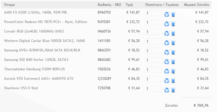

το τροφοδοτικο ειναι fail τελειως γιατι θα του πιει το αιμαι το ολο συστημα πριν κλεισει 2ετια
36 ampere @ 12v οταν καταναλωνει 10-14 η cpu  και 14-15 η καρτα γραφικων ,
το υπολοιπο συστημα ειναι λιγο επιφοβο γενικα και δεν εχει αερα απο οτι καταλαβαινεις....
και ολα αυτα στο ποδι και στο περιπου αλλα οι τιμες που παιζουν στους fx  ειναι εκει περιπου οπως επισης και στις καρτες γραφικων το ιδιο ...απλα και μονο να σου δειξω οτι ολα τα τροφοδοτικα δεν ειναι ιδια και δεν μπορουν να σηκωσουν τα παντα... και τρανη αποδειξη του τι ποιοτητας τροφοδοτικο ειναι ολοκληρει coolermaster  του δινει 2 χρονια εγγυηση ..

1. Έχει παραθέσει σύνθεση αξίας 739€, άρα έχουμε μια πάρα πολύ σαφή εικόνα που περίπου θα κινηθεί το budget.
2. Μένει Αθήνα όπως είπε.
3. Μιλάει για ''καινούργια και απαιτητικά pc games όπως Assassin's Creed IV κτλ με άνεση''.
4. Ανέφερε πρόθεση για στήσιμο κομμάτι κομμάτι.
5. Παρέθεσε σύνθεση δίχως οθόνη κι εγώ δεν έβαλα στη σύνθεσή μου.
Δεν σου αρκούν?
Έπειτα εγώ του εξήγησα ότι το συναρμολογούν και τα καταστήματα και του πρότεινα από Αθηναϊκό κατάστημα. Πολύς ντόρος για το psu, ενώ απλά θα μπορούσες να προτείνεις κάποιο άλλο.
* Αυτό το τροφοδοτικό έχει προταθεί σε ανάλογες συνθέσεις ξανά εδώ αρκετές φορές για διάφορους λόγους.
** Μη κολλάτε στην φόρμα, είναι μεν για να διευκολύνει, αλλά όταν δεν υπάρχουν καθόλου στοιχεία ή όταν είναι ανεπαρκή. Βοηθείστε τον κόσμο όπως πρέπει, όταν υπάρχουν επαρκή στοιχεία.

Όπα για μισό λεπτό. Που κολλάς εσύ να μιλάς για λογαριασμό μου; Βέβαια έχεις δίκιο σε αυτό που λες. Λοιπόν συμπληρώνω την φόρμα και σταματήστε σας παρακαλώ να τσακώνεστε.
Ποσό που διαθέτω: 750 ευρώ.
Χρήση υπολογιστή: Προσωπική.
Ειδικά προγράμματα: Απαιτητικά παιχνίδια που αναφέρονται επάνω.
Για την σύνθεση: Δεν χρειάζομαι ούτε οθόνη, ούτε ποντίκι, ηχεία ή πληκτρολόγιο.
Τοποθεσία: Άγιοι Ανάργυροι, Αθήνα.
Κομμάτια: Δεν ξέρω πως να τον συναρμολογήσω, άρα θα το κάνουν στο κατάστημα, άρα θα ήταν καλύτερα τα κομμάτια να είναι απο ένα κατάστημα.
Λειτουργικό σύστημα: Θα προτιμούσα windows 8, αλλά κι 7 αν έχω δεν υπάρχει πρόβλημα. Μπορώ να κάνω και format.
H προταση του giokou ειναι πολυ καλυτερη απο το ετοιμο του Πλαισιου. Εγω εκανα αλλη μια απο το computerbeast επειδη ειναι το μονο καταστημα στην Αθηνα που φερνει 7870 Tahiti LE. Βεβαια μπορει να εχεις θεμα με τις διαθεσιμοτητες, τοσο στην καρτα όσο και στο κουτι. Aν δεν εχει διαθεσιμοτητα το κουτι πας σε ενα απο τα δυο: http://www.computerbeast.gr/catalogue?page=shop.product_details&flypage=flypage.tpl&product_id=169059&category_id=919 , http://www.computerbeast.gr/catalogue?page=shop.product_details&flypage=flypage.tpl&product_id=119677&category_id=919 , αν δεν εχει διαθεσιμοτητα η καρτα γραφκων μην ασχοληθεις και προτιμησε την συνθεση απο το mgmanager.
Δεν πιστευω οτι θα εχει προβλημα το 500αρι CM με την 7870 την απλη.
