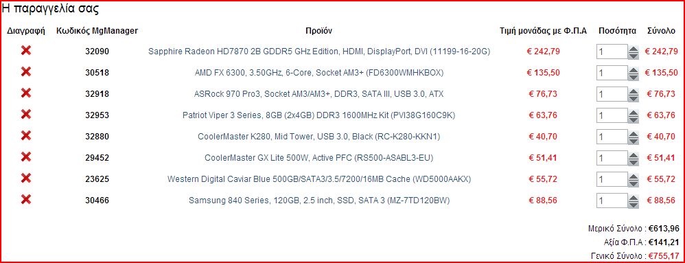

giokou Δημοσ. 29 Μαρτίου 2013 Δημοσ. 29 Μαρτίου 2013 Φυσικά να διαλέξεις εσύ τα κομμάτια με τη βοήθειά μας και να τα παραγγείλεις από ένα Αθηναϊκό κατάστημα. Θα στο συναρμολογήσουν αυτοί, αν εσύ δε γνωρίζεις. Με περίπου 750€ μόνο για κουτί (χωρίς οθόνη) χτίζεις πάρα πολύ ανώτερο σύστημα για 5+ χρόνια... Ενδεικτικά από mgmanager.gr στην Αθήνα: Πολύ ποιοτικότερα υλικά και πολύ ανώτερο γενικά σύστημα, που φυσάει στο gaming!

Steven Pro Δημοσ. 29 Μαρτίου 2013 Μέλος Δημοσ. 29 Μαρτίου 2013 Φυσικά να διαλέξεις εσύ τα κομμάτια με τη βοήθειά μας και να τα παραγγείλεις από ένα Αθηναϊκό κατάστημα. Θα στο συναρμολογήσουν αυτοί, αν εσύ δε γνωρίζεις. Με περίπου 750€ μόνο για κουτί (χωρίς οθόνη) χτίζεις πάρα πολύ ανώτερο σύστημα για 5+ χρόνια... Ενδεικτικά από mgmanager.gr στην Αθήνα: Καταγραφή.JPG Πολύ ποιοτικότερα υλικά και πολύ ανώτερο γενικά σύστημα, που φυσάει στο gaming! Μπορείς να μου δώσεις το link;
sobi1984 Δημοσ. 29 Μαρτίου 2013 Δημοσ. 29 Μαρτίου 2013 @sobi1984 Τα στοιχεία υπάρχουν ήδη, αλλά παραδόξως σχεδόν πάντα κάποιοι τα αγνοείτε! για δειξε μου που υπαρχουν φιλτατε giokou ΣΕ ΑΥΤΟ ΤΟ ΘΕΜΑ ΤΑ ΣΤΟΙΧΕΙΑ ΠΟΥ ΛΕΣ που ποσταρεις μεσα στην ειρωνια.... και σου λεω να μην μου πεις οτι λεει τιμη και οτι τα παιρνει απο το πλαισιο γιατι παντα καποιος πολυ απλα θα μπει και θα βαλει τιμες απο skroutz.. Φυσικά να διαλέξεις εσύ τα κομμάτια με τη βοήθειά μας και να τα παραγγείλεις από ένα Αθηναϊκό κατάστημα. Θα στο συναρμολογήσουν αυτοί, αν εσύ δε γνωρίζεις. Με περίπου 750€ μόνο για κουτί (χωρίς οθόνη) χτίζεις πάρα πολύ ανώτερο σύστημα για 5+ χρόνια... Ενδεικτικά από mgmanager.gr στην Αθήνα: Καταγραφή.JPG Πολύ ποιοτικότερα υλικά και πολύ ανώτερο γενικά σύστημα, που φυσάει στο gaming! το τροφοδοτικο ειναι fail τελειως γιατι θα του πιει το αιμαι το ολο συστημα πριν κλεισει 2ετια 36 ampere @ 12v οταν καταναλωνει 10-14 η cpu και 14-15 η καρτα γραφικων , το υπολοιπο συστημα ειναι λιγο επιφοβο γενικα και δεν εχει αερα απο οτι καταλαβαινεις.... και ολα αυτα στο ποδι και στο περιπου αλλα οι τιμες που παιζουν στους fx ειναι εκει περιπου οπως επισης και στις καρτες γραφικων το ιδιο ...απλα και μονο να σου δειξω οτι ολα τα τροφοδοτικα δεν ειναι ιδια και δεν μπορουν να σηκωσουν τα παντα... και τρανη αποδειξη του τι ποιοτητας τροφοδοτικο ειναι ολοκληρει coolermaster του δινει 2 χρονια εγγυηση ..
