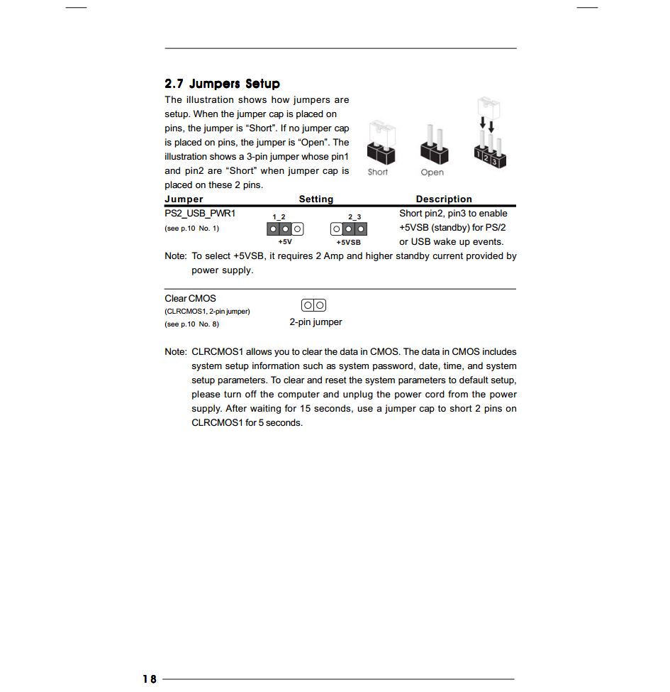

aquadim3 Δημοσ. 25 Μαρτίου 2013 Δημοσ. 25 Μαρτίου 2013 ενω το PC μου ειναι κλειστο τα USB εχουν τροφοδοσια , ξερει κανεις πως μπορω να το απενεργοποιησω ? Εχω καποια καταναλωση με ανοιχτο συνεχεια , η μηπως ζορίζω την μητρικη ? Εχω αυτην την μητρικη και το μονο που βρηκα στο manual ειναι η πιο κατω φωτο . Κανει τιποτε απο κει η ειναι για τιποτε αλλο?
WalkerSW Δημοσ. 25 Μαρτίου 2013 Δημοσ. 25 Μαρτίου 2013 οι περισσοτερες μητρικές πλεον δίνουν ρευμα στις Usb ακομη και με τον υπολογιστή κλειστο για χαρην ευκολίας. πχ φορτιση κινητών κτλ κτλ. ΔΕΝ ζοριζεις την μητρική σου και η κατανάλωση είναι επειροελαχιστη!
alfas Δημοσ. 25 Μαρτίου 2013 Δημοσ. 25 Μαρτίου 2013 ενω το PC μου ειναι κλειστο τα USB εχουν τροφοδοσια , ξερει κανεις πως μπορω να το απενεργοποιησω ? Εχω καποια καταναλωση με ανοιχτο συνεχεια , η μηπως ζορίζω την μητρικη ? Εχω αυτην την μητρικη και το μονο που βρηκα στο manual ειναι η πιο κατω φωτο . Κανει τιποτε απο κει η ειναι για τιποτε αλλο? Αν θέλεις όμως να το απενεργοποιήσεις αυτό υπάρχουν επιλογές απο το BIOS που στο επιτρέπει. Τουλάχιστον στη δική μου γίνεται... Επίσης αν δεν εγκαταστήσεις ενα λογισμικό που είναι για φόρτιση απο τις usb τότε πάλι μένουν απενεργοποιημένες... Αλλά όπως λέει και ο φίλος πιο πάνω η κατανάλωση είναι μηδενική.
WalkerSW Δημοσ. 25 Μαρτίου 2013 Δημοσ. 25 Μαρτίου 2013 Αν θέλεις όμως να το απενεργοποιήσεις αυτό υπάρχουν επιλογές απο το BIOS που στο επιτρέπει. Τουλάχιστον στη δική μου γίνεται... Επίσης αν δεν εγκαταστήσεις ενα λογισμικό που είναι για φόρτιση απο τις usb τότε πάλι μένουν απενεργοποιημένες... Αλλά όπως λέει και ο φίλος πιο πάνω η κατανάλωση είναι μηδενική. Και στα δύο που αναφέρεις εξαρτάται απο την μητρική. Αλλες δεν έχουν επιλογη απενεργοποιησεις και αλλες δεν χρειαζονται προγραμμα
