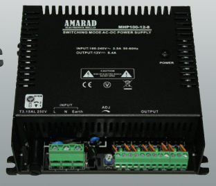

insomniageo Δημοσ. 23 Μαρτίου 2013 Δημοσ. 23 Μαρτίου 2013 πρωτο ποστ και κατευθειαν να ζητησω βοηθεια πραγμα που συνηθως δεν κανω αλλα επειγομαι για μια αγορα και εχω καποιες αποριες θελω να μου εξηγηση καποιος που εχει τις γνωσεις στην παραπανω εικονα γραφει ταση εξοδου 12 βολτ και 4,2Α / 8,4Α ποτε και με ποιες προυποθεσεις δινει 4,2 και ποτε 8,4 υπαρχει περιπτωση να εξαρταται απο το τι ζητανε οι συσκευες που θα ενωθουν επανω; επισης στην εικονα που ακολουθει εγω βλεπω ανα δυο επαφες μια αντισταση; αν τα λεω σωστα παντα η ερωτηση σχηματικα παντα η συνδεση γινεται: ρευμα - κοινη γειωση - ρευμα οποτε 3 ενωσεις δινουν 2 < ας τους πουμε δρομους> ειναι σωστο αυτο ή οχι; παιδια συγγνωμη αν ρωταω τα αυτονοητα για καποιους αλλα για μενα δεν ειναι ετσι ευχαριστω για την οποια βοηθεια αν το εχω βαλει σε λαθος ενοτητα παρακαλω να μεταφερθει στη σωστη

karmen1983 Δημοσ. 23 Μαρτίου 2013 Δημοσ. 23 Μαρτίου 2013 Καλησπέρα μιας και το είδα ας σου απαντήσω! Το τροφοδοτικό σου προφανώς είναι φασόν και είναι αυτό εδώ http://www.mitec.com.hk/test/Products/Power/PDF/MHP100-12-8.pdf Η πρώτη σου εικόνα έχει τυπογραφικό κατά πάσα πιθανότητα. Δε μπορεί να είναι 50 εκτός αν είχε μόνο 4.2A. Επειδή όμως στη φωτογραφία ο κωδικός φαίνεται MHP-100 και τα A συμφωνούν με το 100 όπως και οι έξοδοι είναι 8 (ανά κλέμα -τριάδα- έχεις 2 εξόδους με κοινό πλην), συν ότι η ταμπελίτσα κάτω αριστερά συμφωνεί με αυτή του pdf που σου δίνω είναι το 100άρι. Οπότε το τροφοδοτικό σου έχει κατά πάσα πιθανότητα μία γραμμή με 8 επιμέρους εξόδους των 8.4Α σύνολο επί 12V ~100W Και για αυτό που ρώτησες για τη μία αντίσταση ανα δύο επαφές. Δεν είναι αντιστάσεις αλλά PPTC (f2 έως f9 στη φώτο). Αυτά είναι ειδικής κατασκευής θερμίστορς τα οποία είναι θετικού συντελεστή, οπότε όταν το ρεύμα απο μέσα τους φτάσει στα 3Α όπως λέει το manual, αυξάνουν πολύ την αντίστασή τους και προκαλούν διακοπή. Όταν κρυώσουν μειώνεται η αντίσταση και ξαναλειτουργεί το κανάλι. Αν θες να ισοφορτίσεις τα καναλια σου, τότε βάζεις από ~1A σε κάθε κανάλι. Τα είπα οσο πιο απλά μπορούσα για να καταλάβεις. 3

insomniageo Δημοσ. 24 Μαρτίου 2013 Μέλος Δημοσ. 24 Μαρτίου 2013 karmen 1983 υποκλινομαι και οχι μονο γιατι εισαι γυναικα (και ειμαι παντα ευγενικος μαζι τους) αλλα και γιατι την ψιλιαστηκες οτι ειμαι ασχετος με το θεμα και με διαφωτισες πληρως και κατανοητα ακομα και για μενα ευχαριστω παρα παρα πολυ για την απαντηση και αν δεν κουραζω μια τελευταια λεπτομερεια το ρυθμιστικο adj τι ακριβως ρυθμιζει; ακυρο αυτο το βρηκα τα βολτ εξοδου σε ευρος απο 10,8 εως 13,2 σωστά; να πω εδω οτι το συγκεκριμενο τροφοδοτικο το θελω για να δωσει ζωη σε 8 διαφορετικες καμερες cctv 3 κανονικες 3 νυχτερινης χρησης (δηλαδη με υπερυθρες) και 2 ptz οσο για το λαθος της πρωτης εικονας θα το κοιταξω με ερωτηση στο ιντερνετικο μαγαζι που το βρηκα να δω τι συμβαινει για την ακριβεια απο εκει εκανα κλοπυ πειστ τις εικονες για να μην βαλω ολο το λινκ και πιθανον θεωρηθει διαφημιση
karmen1983 Δημοσ. 24 Μαρτίου 2013 Δημοσ. 24 Μαρτίου 2013 Για το adj voltage ναι είναι αυτό που λες και αναφέρεται στο manual, το οποίο ρυθμίζει ταυτόχρονα την τάση σε όλα τα κανάλια του τροφοδοτικού σου. Απλά έχω μία ερώτηση. Επειδή δεν αναφέρεις αναλυτικά τις κάμερες έχεις ελέγξει: α) Αν το ρεύμα σε κάθε κανάλι δεν προκαλεί την υπερφόρτιση του θερμίστορ του καναλιού και β) Αν το συνολικό ρεύμα όλων των καναλιών που θα ζητήσουν οι κάμερες, δεν ξεπερνάει το όριο των 8.4Α που μπορεί να προσφέρει το τροφοδοτικό σου. Οσο για το τυπογραφικό το τροφοδοτικό που έχεις επάνω λέει 50 ή 100? Γιατί στη φώτο είδα το 100 και 8 κανάλια σε σχέση με τα 5 κανάλια του 50 γι' αυτο προχώρησα στην υπόθεση την παραπάνω.
insomniageo Δημοσ. 24 Μαρτίου 2013 Μέλος Δημοσ. 24 Μαρτίου 2013 το τροφοδοτικο δεν το εχω στο χερι μου γιατι δεν εχω παραλαβει ακομα απο το μαγαζι για αυτο και εγραψα πριν οσο για το λαθος της πρωτης εικονας θα το κοιταξω με ερωτηση στο ιντερνετικο μαγαζι που το βρηκα να δω τι συμβαινει τωρα στο θεμα με το συνολικο ρευμα η καθε καμερα τραβαει περιπου 500 mA οποτε θεωρω οτι με φτανει στο συνολο καθε καναλι θα εχει 12 βολτ 500 mA ή ανα ζευγος 12 βολτ 1Α το πολυ σε καποιο ζευγος να παει στο 1,2Α αν καποια απο τις καμερες εχει μεγαλυτερες απαιτησεις απο οτι λεει στο μανιουαλ της
