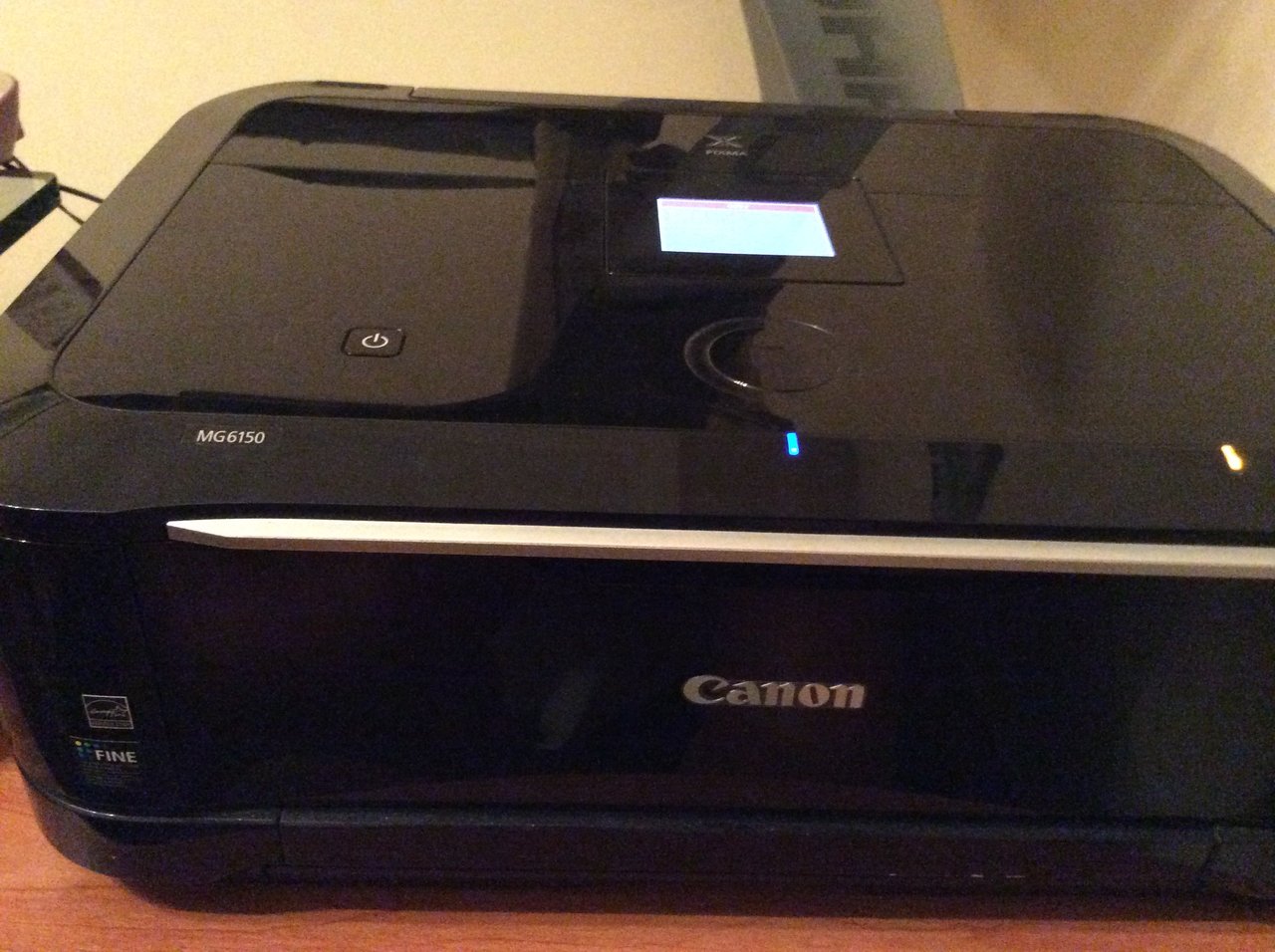

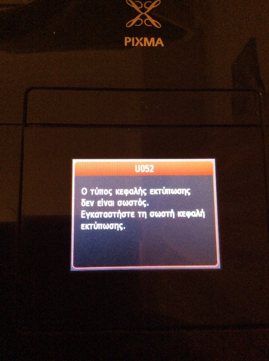

Rita Vieira Δημοσ. 24 Ιουνίου 2018 Share Δημοσ. 24 Ιουνίου 2018 Καλησπςρα Kondoras.. Πρώτη φορά εχω το παρόμοιο προβλημα : τι να κανω που δεν ξερω καν τη ειναι και που ειναι Η κεφαλής εκτύπωση ...ελπίζω να μη χρειαστώ καινούργια print να παρω. 😬 Help! Συνδέστε για να σχολιάσετε Κοινοποίηση σε άλλες σελίδες άλλες επιλογές

John31 Δημοσ. 26 Ιουνίου 2018 Share Δημοσ. 26 Ιουνίου 2018 Η κεφαλή δείχνει καμμένη. Όπως σου είπε και ο φίλος πιο πάνω μπορεί να έχει κάψει και άλλα κυκλώματα του εκτυπωτή. Δεν αξίζει να ασχοληθείς. Συνδέστε για να σχολιάσετε Κοινοποίηση σε άλλες σελίδες άλλες επιλογές
CyanBlue Δημοσ. 27 Ιουλίου 2018 Share Δημοσ. 27 Ιουλίου 2018 Με πείρα από πολύ μεγαλύτερα inkjet μηχανήματα, η κεφαλή έχει παραδώσει πνεύμα (ηλεκτρικό θέμα όχι μπούκωμα). Φυσικά μπορεί να μην είναι καν η κεφαλή αλλά πλακέτα (πχ από τάση ρεύματος). Όλα αυτά με την προϋπόθεση πως δεν "έχει μπει χέρι" στον εκτυπωτή πριν βγάλει το πρόβλημα. Για τέτοιο μηχάνημα μάλλον δεν αξίζει να ασχοληθείς με αντικατάσταση και ειδικά με αμφίβολες refubrished ή κινέζικα αντίγραφα - κεφαλές. Ίσως ένας νεώτερης τεχνολογίας φθηνότερος εκτυπωτής δώσει εξ ίσου καλές εκτυπώσεις. Συνδέστε για να σχολιάσετε Κοινοποίηση σε άλλες σελίδες άλλες επιλογές
