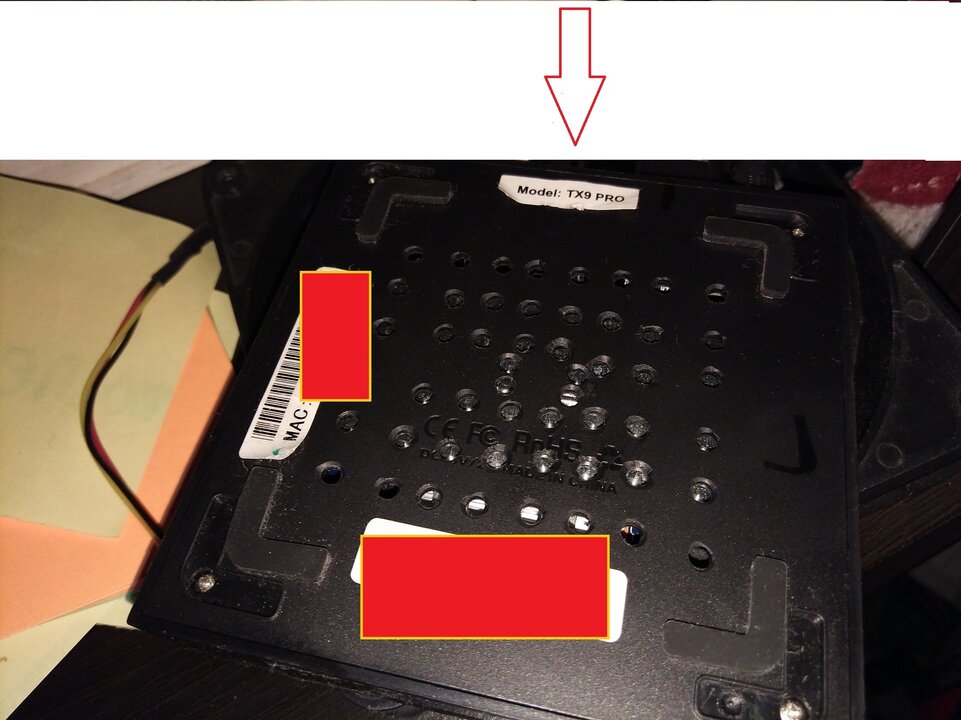

Το ΤΧ5 ΜΑΧ νομίζω έχει οπή για ρεσέτ. Με μια οδοντογλυφίδα ή συνδετήρα κρατάς πατημένο το ρεσέτ και συνδέεις και το usb. Ρεύμα δεν χρειάζεται απαραίτητα.
34 λεπτά πριν, letom είπε
Με Allwinner H6 είχα ασχοληθεί και με το Beelink GS1 και είχα φλασάρει εύκολα ρομ με το PhoenixUSB. Οι drivers είναι σωστοί αφού στο ίδιο pc φλάσαρα αρχικά επιτυχώς τη ρομ στο Tanix TX6. Είμαι δηλαδή στο ίδιο pc με το ίδιο box και την ίδια ρομ.
Τι ακριβώς να κοιτάξω στο device manager?
δεν έχει οπή για reset και χωρίς ρεύμα δεν  το ΄΄βλέπει΄΄ ο υπολογιστής

Το μποξακι εχει ρεσετ κουμπι αλλα ειναι κρυμμενο μεσα....!
Βλεπω παντως οτι καποιος του ανοιξε και την σωστη τρυπα....!
ναι το είδα, απλά δεν είμαι για βανδαλισμούς , άσε που δεν είναι δικό μου :)
