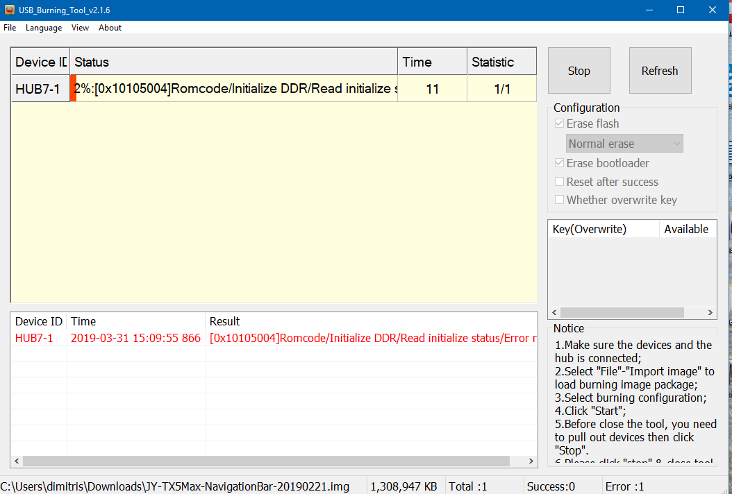

letom Δημοσ. 23 Μαρτίου 2019 Share Δημοσ. 23 Μαρτίου 2019 Έχω το Tanix TX6 4/32GB με Allwinner H6. Όλα καλά εκτός από το ότι σήκωνε υπερβολικά υψηλή θερμοκρασία (80-90 βαθμούς) ενώ όταν έπαιζα real racing 3 έπιανε 98-102 βαθμούς. Όμως παρά την απίστευτη θερμοκρασία ως προς τη λειτουργία δεν είχε πρόβλημα. Πρόσφατα βγήκε νέο firmware (επίσημο) το οποίο περνιέται χειροκίνητα. Σκέφτηκα μήπως με το νέο firmware διορθωθεί και το πρόβλημα της θερμοκρασίας. Πέρασα το firmware μέσω υπολογιστή (κλασικά με usb male to male), όλα καλά, το άνοιξα και μπούταρε κανονικά. Έκανα και ένα factory reset, κατέβασα και 2-3 εφαρμογές (Kodi, CPU Float, Real racing 3) και πάνω στο κατέβασμα πάγωσε η οθόνη. Το έκλεισα και το ξανάνοιξα, μπούταρε και μετά από λίγα δευτερόλεπτα ξαναπάγωσε. Ξανά κλείσιμο άνοιγμα και από τότε έφτανε μέχρι το logo εκκίνησης και έμενε εκεί να γυρίζει χωρίς να φορτώνει ποτέ την αρχική οθόνη. Λέω ας ξαναφλασάρω τη ρομ ή ας ξαναπεράσω την προηγούμενη ρομ τέλος πάντων. Πάω στο πισί, το συνδέω και αυτή τη φορά δεν το βλέπει καν και δεν ανάβει και το φωτάκι, σαν να μην παίρνει καν ρεύμα δηλαδή. Πάω και το ξαναβάζω στην πρίζα, τίποτα, νεκρό εντελώς. Τι μπορεί να συνέβη? Υπάρχει περίπτωση να το αναστήσω ή τελείωσε? Συνδέστε για να σχολιάσετε Κοινοποίηση σε άλλες σελίδες άλλες επιλογές
gat0s814 Δημοσ. 23 Μαρτίου 2019 Share Δημοσ. 23 Μαρτίου 2019 (επεξεργασμένο) 3 ώρες πριν, letom είπε Έχω το Tanix TX6 4/32GB με Allwinner H6. Όλα καλά εκτός από το ότι σήκωνε υπερβολικά υψηλή θερμοκρασία (80-90 βαθμούς) ενώ όταν έπαιζα real racing 3 έπιανε 98-102 βαθμούς. Όμως παρά την απίστευτη θερμοκρασία ως προς τη λειτουργία δεν είχε πρόβλημα. Πρόσφατα βγήκε νέο firmware (επίσημο) το οποίο περνιέται χειροκίνητα. Σκέφτηκα μήπως με το νέο firmware διορθωθεί και το πρόβλημα της θερμοκρασίας. Πέρασα το firmware μέσω υπολογιστή (κλασικά με usb male to male), όλα καλά, το άνοιξα και μπούταρε κανονικά. Έκανα και ένα factory reset, κατέβασα και 2-3 εφαρμογές (Kodi, CPU Float, Real racing 3) και πάνω στο κατέβασμα πάγωσε η οθόνη. Το έκλεισα και το ξανάνοιξα, μπούταρε και μετά από λίγα δευτερόλεπτα ξαναπάγωσε. Ξανά κλείσιμο άνοιγμα και από τότε έφτανε μέχρι το logo εκκίνησης και έμενε εκεί να γυρίζει χωρίς να φορτώνει ποτέ την αρχική οθόνη. Λέω ας ξαναφλασάρω τη ρομ ή ας ξαναπεράσω την προηγούμενη ρομ τέλος πάντων. Πάω στο πισί, το συνδέω και αυτή τη φορά δεν το βλέπει καν και δεν ανάβει και το φωτάκι, σαν να μην παίρνει καν ρεύμα δηλαδή. Πάω και το ξαναβάζω στην πρίζα, τίποτα, νεκρό εντελώς. Τι μπορεί να συνέβη? Υπάρχει περίπτωση να το αναστήσω ή τελείωσε? Δυστυχως στο μποξακι σου με καποιον τροπο η eMMC εχασε την δυνατοτητα εκκινησης... Σε απλα λογια θελει εγχειρηση ανοιχτης καρδιας! Θελει λοιπον ανοιγμα προσεκτικα το καπακι , εντοπισμο του τσιπ και υπομονη! Θεωρητικα θα πρεπει να βρεις στο τσιπακι ποια πινακια θα βραχικυκλωσεις για να δουλεψει ξανα ο preloader και να το δει ο υπολογιστης σου! Απο τσιπακι σε τσιπακι διαφερουν οι πυλες και αυτο ειναι το πιο δυσκολο κομματι! Αν εισαι τυχερος και βρεις εδω καποιο που να ταιριαζει δοκιμασε το ! Δεν εχεις να χασεις τιποτα! Επεξ/σία 23 Μαρτίου 2019 από gat0s814 Συνδέστε για να σχολιάσετε Κοινοποίηση σε άλλες σελίδες άλλες επιλογές
letom Δημοσ. 23 Μαρτίου 2019 Share Δημοσ. 23 Μαρτίου 2019 Ωχ κατάλαβα, μπλέξιμο με shorten pins. Θα δοκιμάσω κι ό,τι γίνει έγινε! Σ' ευχαριστώ για την απάντηση! Συνδέστε για να σχολιάσετε Κοινοποίηση σε άλλες σελίδες άλλες επιλογές
gat0s814 Δημοσ. 23 Μαρτίου 2019 Share Δημοσ. 23 Μαρτίου 2019 30 λεπτά πριν, letom είπε Ωχ κατάλαβα, μπλέξιμο με shorten pins. Θα δοκιμάσω κι ό,τι γίνει έγινε! Σ' ευχαριστώ για την απάντηση! Καλη τυχη! Συνδέστε για να σχολιάσετε Κοινοποίηση σε άλλες σελίδες άλλες επιλογές
