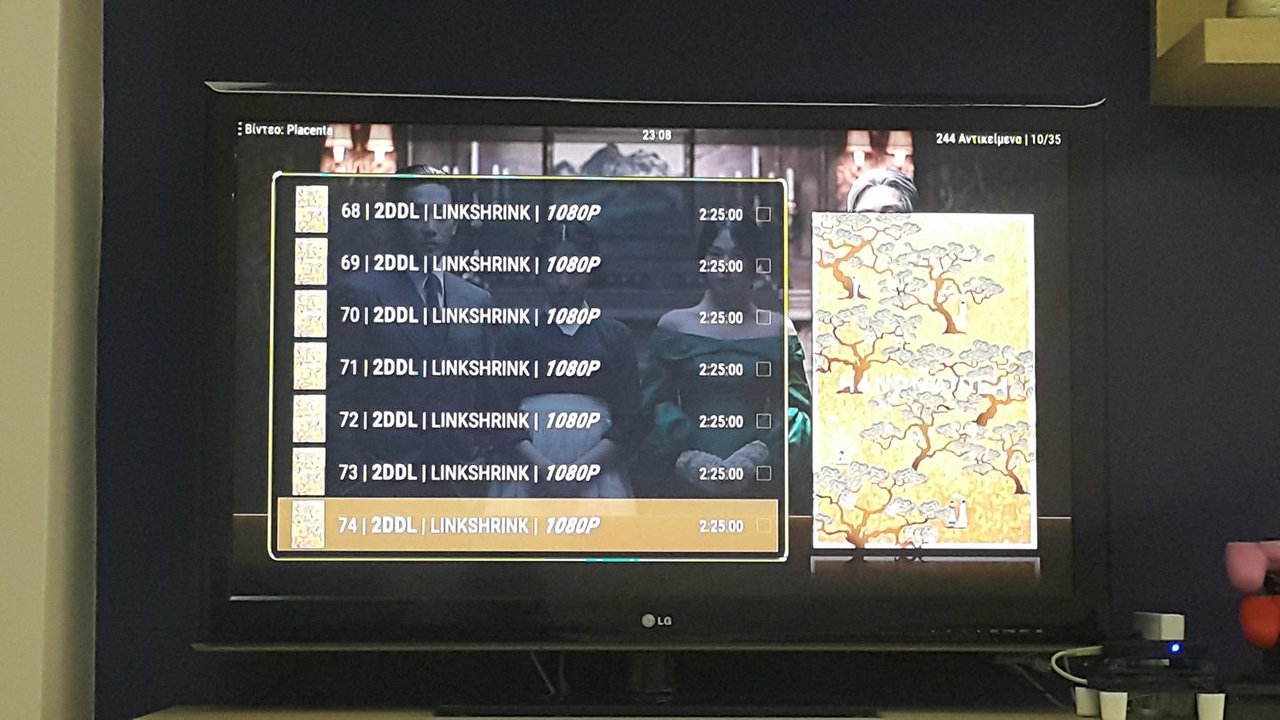

SakisLeft Δημοσ. 18 Απριλίου 2018 Δημοσ. 18 Απριλίου 2018 Καλημέρα, θα ήθελα την βοήθεια σας. Έχω προσπαθήσει πολλές φορές να δω ταινία σε ανάλυση 1080p αλλά δυστυχώς δεν τα έχω καταφέρει. Στο tv box έχω περάσει το τελευταίο kodi με technewsology build (τελευταία ανανέωση). Η ταχύτητα που έχω στο internet είναι VDSL 45,22 στα 50 και το box είναι συνδεμένο με καλώδιο Ethernet. Βρίσκω ταινία, μου εμφανίζει links με 1080p ανάλυση, πάει να φορτώσει αλλά… τίποτα. Τι μπορεί να φταίει ;;; (αποκλείω το ενδεχόμενο να είναι ΟΛΑ τα 1080p links προβληματικά)

letom Δημοσ. 18 Απριλίου 2018 Δημοσ. 18 Απριλίου 2018 11 minutes ago, SakisLeft said: Καλημέρα, θα ήθελα την βοήθεια σας. Έχω προσπαθήσει πολλές φορές να δω ταινία σε ανάλυση 1080p αλλά δυστυχώς δεν τα έχω καταφέρει. Στο tv box έχω περάσει το τελευταίο kodi με technewsology build (τελευταία ανανέωση). Η ταχύτητα που έχω στο internet είναι VDSL 45,22 στα 50 και το box είναι συνδεμένο με καλώδιο Ethernet. Βρίσκω ταινία, μου εμφανίζει links με 1080p ανάλυση, πάει να φορτώσει αλλά… τίποτα. Τι μπορεί να φταίει ;;; (αποκλείω το ενδεχόμενο να είναι ΟΛΑ τα 1080p links προβληματικά) Στην εικόνα όλα τα λινκς είναι του ίδιου παρόχου (linkshrink) οπότε αν ο πάροχος αυτός έχει πρόβλημα τότε είναι λογικό να μην παίζει κανένα. Δοκίμασες και άλλους παρόχους και πάλι δεν σου παίζουν? Δοκίμασες άλλο πρόσθετο? Αν θες πες συγκεκριμένα πρόσθετο και ταινία για να το τσεκάρουν όσοι το έχουν και να δούμε αν συμβαίνει μόνο σε εσένα ή όχι.
SakisLeft Δημοσ. 18 Απριλίου 2018 Δημοσ. 18 Απριλίου 2018 17 λεπτά πριν, letom είπε Στην εικόνα όλα τα λινκς είναι του ίδιου παρόχου (linkshrink) οπότε αν ο πάροχος αυτός έχει πρόβλημα τότε είναι λογικό να μην παίζει κανένα. Δοκίμασες και άλλους παρόχους και πάλι δεν σου παίζουν? Δοκίμασες άλλο πρόσθετο? Αν θες πες συγκεκριμένα πρόσθετο και ταινία για να το τσεκάρουν όσοι το έχουν και να δούμε αν συμβαίνει μόνο σε εσένα ή όχι. Πρόσθετο ? Δεν ξέρω πως επιλέγεις πρόσθετο. Απλά κάνω αναζήτηση, μου βρίσκει links και επιλέγω ένα απο αυτά.

letom Δημοσ. 18 Απριλίου 2018 Δημοσ. 18 Απριλίου 2018 2 hours ago, SakisLeft said: Πρόσθετο ? Δεν ξέρω πως επιλέγεις πρόσθετο. Απλά κάνω αναζήτηση, μου βρίσκει links και επιλέγω ένα απο αυτά. Τώρα πρόσεξα στην εικόνα ότι είσαι στο πρόσθετο Placenta. Αν και χρησιμοποιώ το Incursion, έχω και το Placenta οπότε αν θες πες μου ποια είναι η ταινία για να κάνω κι εγώ αναζήτηση να δω τι θα μου βγάλει. Πάντως αν δεν παίζει ένα λινκ 2DDL LINKSHRINK είναι άσκοπο να δοκιμάζεις τα υπόλοιπα με το ίδιο όνομα παρόχου.
SakisLeft Δημοσ. 18 Απριλίου 2018 Δημοσ. 18 Απριλίου 2018 28 λεπτά πριν, letom είπε Τώρα πρόσεξα στην εικόνα ότι είσαι στο πρόσθετο Placenta. Αν και χρησιμοποιώ το Incursion, έχω και το Placenta οπότε αν θες πες μου ποια είναι η ταινία για να κάνω κι εγώ αναζήτηση να δω τι θα μου βγάλει. Πάντως αν δεν παίζει ένα λινκ 2DDL LINKSHRINK είναι άσκοπο να δοκιμάζεις τα υπόλοιπα με το ίδιο όνομα παρόχου. Έχω αυτό που είχε σαν προεπιλογή το build. Δεν ξέρω αν παίρνει κάποια ρύθμιση ώστε να βγάζει ταυτόχρονα και απο άλλα πρόσθετα. η ταινία είναι "H υπηρέτρια", μυστηρίου, 2016, κινέζικη παράγωγή
letom Δημοσ. 18 Απριλίου 2018 Δημοσ. 18 Απριλίου 2018 Λοιπόν τη βρήκα και παίζει μια χαρά. Μου έβγαλε και εμένα καμιά 200αριά LINKSHRINK λινκς και προς το τέλος είχε και άλλους παρόχους. Πάτησα σε 2-3 και έπαιζε κομπλέ η ταινία. Ακόμα και οι πάροχοι που δεν λένε 720p είναι 720p.
