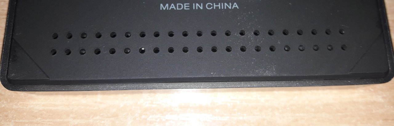

Τι να πω θα δείξει.. Μακάρι να μην χρειαστεί να βάλω γερό χέρι.. Το gt1 έχει μικρές τρύπες απο κάτω, που λογικά δεν κάνουν τίποτα... αλλά εγώ σκέφτομαι οτι αν μπαίνει ο αέρας απο την τρύπες λογικά βγαίνει απο την θύρες που έχει γύρο γύρο..

Δεν τις ειχα προσεξει αυτες. Οντως κάτι γινεται σε αυτή την περιπτωση.
Να σου πω και εγω δεν τις είχα προσέξει, μετά απο έναν μήνα  όταν έκανα την πατέντα με τον ανεμιστήρα τότε τις είδα. Ε κάτι ελάχιστο θα γίνετε αλλά απο το καθόλου κάτι είναι και αυτό. Θα δείξει σε λίγους μήνες..

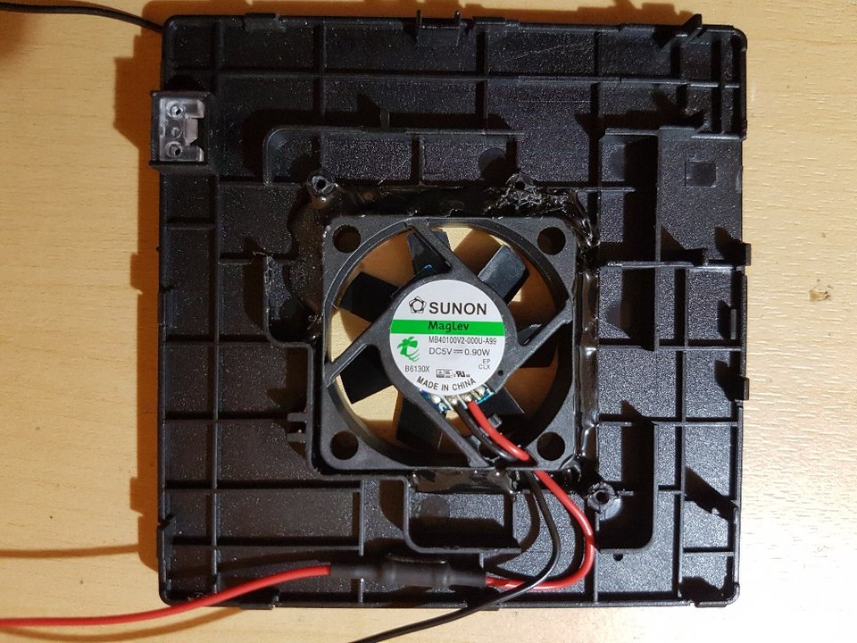

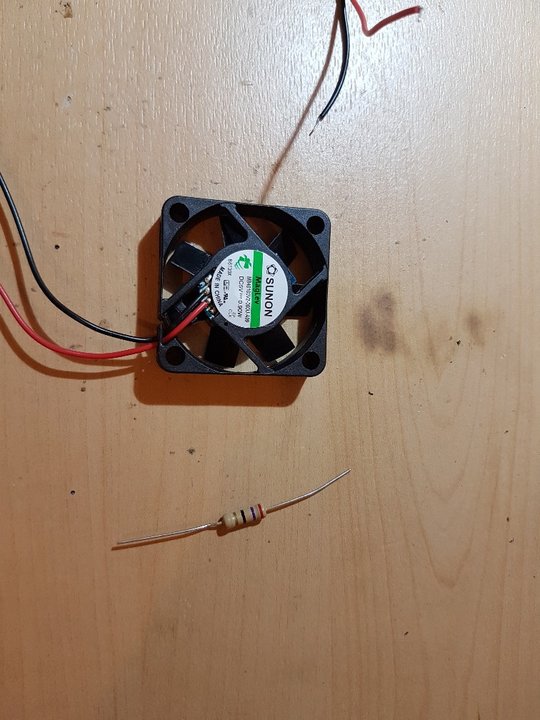

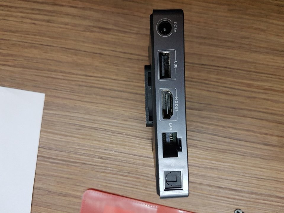

Να και το δικό μου
Beelink GT1 2/16
Τα υλικα που χρησιμοποιησα ειναι
1. Ένα ανεμιστηρακι 5v αγορά από τοπικό κατάστημα στη Λάρισα 4 ευρώ. 5v για να το δώσω ρεύμα από το tv box
κάτι σαν αυτό https://www.aliexpress.com...8-9d4a2097d5bc
2. Μια αντίσταση 1 watt 27 η 28 ohm για να κατεβάσω τις στροφές από τον ανεμιστήρα γιατί έκανε θόρυβο
3. πριόνι μοντελισμού για να κόψω το πλαστικό να περάσω τον ανεμιστήρα
4. Τρυπάνι ισα ισα για να περάσω από μέσα το σύρμα από το πριόνι για να αρχίσω να το κόβω.
5. μια φαλτσέτα για να τετραγωνίσω την τρύπα σωστά να περάσει ο ανεμιστηρας.
6. κολλητήρι για να κολλήσω τα καλώδια
7. Θερμικό πιστολι σιλικόνης για να κολλήσω το ανεμιστιρακη πάνω στην πλαστική πλακά

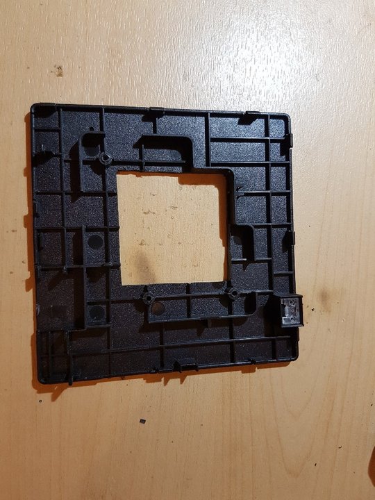

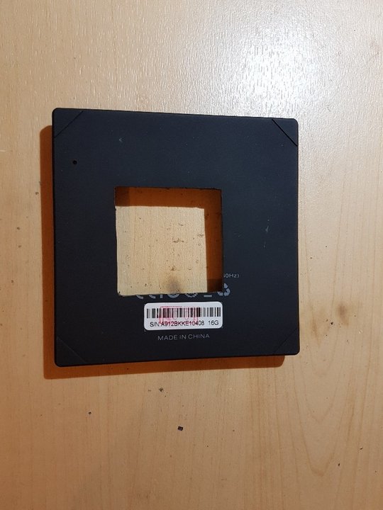

Ανοιξα το tv box .
Αφαιρεσα την μεταλλικη πλακα που ειναι βιδωμενη πανω στη βαση και εκοψα την βαση
Κολλησα την αντισταση στο καλωδιο ρευματος αναμεσα απο τον ανεμιστηρα και εκει που θα το δώσω ρευμα απο το box
Μετα κολλησα με το θερμικο πιστολι σιλικονης τον ανεμιστηρα πανω στην πλαστικη βαση
Μετα κολλησα με το κολλητηρι το μαυρο και κοκκινο καλωδιο απο τον ανεμιστηρα πανω στο tv box
Το μαυρο - αρνητικο το κολλησα στο - αρνητικο απο την εισοδο που παίρνει ρευμα το box απο τον φορτιστη
Και το + θετικο στο + θετικο απο την θυρα USB. Αυτο για να παιρνει μπροστα ο ανεμιστηρας αταν ανοίγει το box και για να κλείνει οταν το κλείνω
Αυτα δεν νομιζω να ξεχνω κατι.
ΤΟ ΑΠΟΤΕΛΕΣΜΑ 20 ΜΕ 25 ΒΑΘΜΟΙ ΚΑΤΩ ΚΑΙ ΧΩΡΙΣ ΘΟΡΥΒΟ

Ωραία δουλεία, και συμμαζεμένη. Το box πως το άνοιξες?
20 λεπτά πριν, pavloa είπε
Το κάτω καπάκι είναι κουμπωτό.
Πρέπει με κάτι να το ξεκουμπωσεις γύρω γύρω
Συνήθως για τέτοια πράγματα χρησιμοποιώ μια πένα από κιθάρα .
Να ξέρεις όμως ότι θα ξεκολλήσει το thermal pad που έχει από κάτω για την απαγωγή θερμότητας .
Είναι το ροζ

2 ώρες πριν, nik187 είπε
Να και το δικό μου
Beelink GT1 2/16
Ανοιξα το tv box .

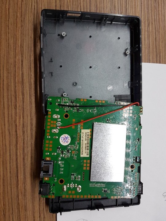

Ωραία δουλεια. Μπράβο.
Θα σου προτεινα να το κάνεις νεο θεμα στο Home Cinema γιατί ετσι θα ειναι ευκολο να βρεθεί, αντι να χαθεί αναμεσα στα αλλα μηνυματα του θέματος. Τα ίδια ακριβώς μπορουν να εφαρμοστουν και στο alfawise s92 που ειναι αδερφό boxακι με το gt1.
Επισης καλή η ιδέα για την αντίσταση για να μειωθούν οι στροφές (αρα και ο θορυβος). Σε παρόμοιο τρόπο σκέψης θελω να δοκιμάσω ενα ροοστάτη στα δικά μου boxακια, ώστε το χειμώνα λιγοτερες στροφές, ελάχιστο θόρυβο και το καλοκαιρι περισσότερες στροφές, αρα καλύτερη ψυξη. Μάλιστα ειμαι και στο ψάξιμο εφαρμογής που αν η θερμοκρασία ξεπερνά κάποιο οριο να βγάζει notification/μηνυμα/χρωμα/ΚΑΤΙ του στυλ "στοκο ανεβασε τις στροφές".
Μια αλλη ιδεα που μου εδωσες ειναι να δοκιμάσω συνδεση της τροφοδοσίας θετικό στην εισοδο τάσης και αρνητικό στο αρνητικό μιας usb. Τώρα στα δικά μου τα ανεμιστηρακια τα εχω συνδεμένα στο +/- ενος usb (για να ξεκινά-σβήνει) μαζί με το μηχανάκι. Αν η usb ελέγχει και τη γείωση (χλωμό το κόβω) και το ανεμιστηρακι αναβει σβήνει μαζί με το μηχανάκι, τοτε λύνεται και το προβλημα, οπου το ανεμιστηράκι "ρουφα" ρεύμα απο τη usb, αρα στη συγκεκριμένη usb δε μπορει να συνδεθεί άλλη "βαρια" συσκευή.
6 ώρες πριν, nik187 είπε
Είναι το ροζ
Μάλιστα... παρόμοιος τρόπος με τα κινητά είναι ...θα το έχω στο μυαλό μου για το καλοκαίρι αν χρειαστεί να του κάνω την επέμβαση.  Πόσα Ωμ είναι η αντίσταση που έβαλες? Και πάλι μπράβο για την κατασκευή.

8 ώρες πριν, isay είπε
Για το ροοστάτη το σκέφτηκα και εγώ αλλά δεν με κάθησε.
δεν μπορούσα να βρώ κατάλληλο και σε watt και σε μέγεθος. Βλέπεις ο χωρ είναι περιορισμένος.
τώρα για το ρεύμα αν το δώσεις από την είσοδο ( το έκανα) δεν θα κλείνει πότε τον ανεμιστήρα γιατί η είσοδος έχει πάντα ρεύμα.
θέλεις διακόπτη εξωτερικό.  Πφφφφ πολλά πράγματα. Εκτός αν το έχεις συνδεδεμένο σε κάποιο πολυμπριζο και κάθε φορά που απενεργοποιείς το κουτί κλείνεις και το ρεύμα.
για το ρούφηγμα ρεύματος από το sub νομίζω ότι είναι ασήμαντο.
αυτό που μας ενδιαφέρει είναι η ένταση τα ampere.
το συγκεκριμένο ανεμιστηρακι είναι max 5v 0.95w
σε φουλ στροφές τραβά 200 mamilliampere
Στα 2.5 volt περίπου  που το κατεβασα με την αντίσταση τραβά κοντα στα 100 mamilliampere.
δεν το βλέπω και για μεγάλο φορτίο
4 ώρες πριν, pavloa είπε
Το γράφω στο 2
