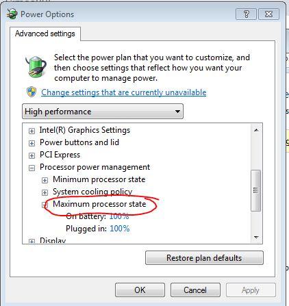

Dark_Sage Δημοσ. 18 Μαρτίου 2013 Δημοσ. 18 Μαρτίου 2013 Έκανα και πάλι το ίδιο λέει. Αλλά εγώ δεν καταλαβαίνω γιατί δεν χρησιμοποιεί όλους τους πύρινες εφόσον μπορεί?? πρέπει το πρόγραμμα να έχει γραφτεί για παράλληλη εκτέλεση, πράγμα καθόλου εύκολο και απλό. Στο παρακάτω screenshot εσένα τι σου βγάζει?

Simos805 Δημοσ. 18 Μαρτίου 2013 Μέλος Δημοσ. 18 Μαρτίου 2013 Ναι ίδια με το screenshot είναι. Το έκανα αυτό με τη διαχείριση εργασιών, το αποτέλεσμα ήταν να κολάει ακόμα και το ποντίκι, να μην αποκρίνεται τίποτα άλλο πέρα από το cinema 4D του οποίου η διαφορά συην ταχύτητα ήταν πάρα πολύ μικρή και συνέχιζε να λειτουργεί μόνο ο ένας πυρήνας και όχι στο 100%. Επίσης στο intel turbo boost monitor ακόμα λέει εξοικονόμηση ενέργειας...Sent from my iPhone using Insomnia
