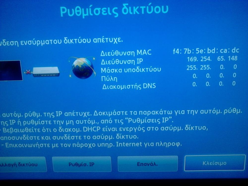

adi32 Δημοσ. 16 Μαρτίου 2013 Δημοσ. 16 Μαρτίου 2013 Πηρα μια smart tv Samsung αλλα δεν μπορει να συνδεθει στο Linksys της Forthnet Αλλη τιβι συνδεεται κανονικα οπως και αλλες συσκευες Επισης η tv αυτη συνδεεται κανονικα στο wifi του κινητου Δοκιμασα να βγαλω την ασφαλεια και παλι τιποτα Η τιβι εχει επιλογες για μη αυτοματη ΙP και DNS Να δοκιμασω κατι εκει ?

adi32 Δημοσ. 16 Μαρτίου 2013 Μέλος Δημοσ. 16 Μαρτίου 2013 Τη δοκιμασα με καλωδιο και μου εβγαλε αυτο Μετα εβαλα IP 192.168.1.140 255.255.225.0 πυλη και dns 192.168.1.1 και συνδεθηκε με το καλωδιο

adi32 Δημοσ. 17 Μαρτίου 2013 Μέλος Δημοσ. 17 Μαρτίου 2013 Ναι τα εκανα ολα αυτα αλλα τιποτα Μηπως πρεπει να ορισω IP που επιτρεπονται μεσα στο ρουτερ οπως φαινεται στην εικονα πιο πανω που μου την εβγαλε μονο του οταν το εβαλα με το καλωδιο και δε συνδεοταν ? Δηλ αντι της μορφης 192.168.0.χ 169.254.65.148

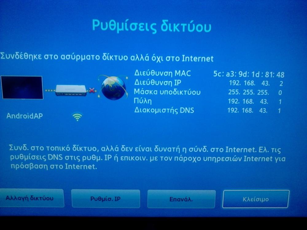

adi32 Δημοσ. 17 Μαρτίου 2013 Μέλος Δημοσ. 17 Μαρτίου 2013 την SAMSUNG UE46F6400 http://www.samsung.com/gr/consumer/tv-audio-video/television/led-tv/UE46F6400AWXXH οταν εχω συνδεση ιντερνετ κινητου και δωσω hot spot απο κει συνδεεται αμεσως Εβαλα το κινητο να παιρνει ιντερνετ απο το wifi του router μετα το εκανα hot spot και μου λεει αυτο
jim_p Δημοσ. 17 Μαρτίου 2013 Δημοσ. 17 Μαρτίου 2013 Το οτι σου βγαζει σαν ip 169.254.65.148 και μασκα 255.255.0.0 ειναι το λαθος. Εγω θα πεταγα ολες τις συσκευες απο το dhcp pool του ρουτερ (status > local network > dhcp client table > επιλογη ολων > delete) και θα ξαναδοκιμαζα με την τηλεοραση μονο. Μπορει να ξεμεινε απο ips το dhcp και να εδωσε οτι να ναι στην tv.
