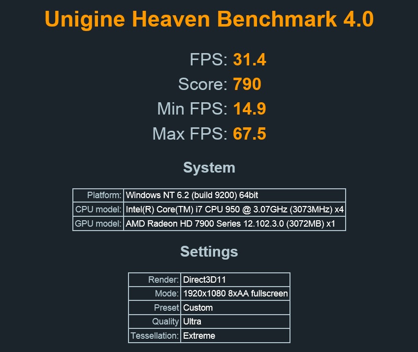

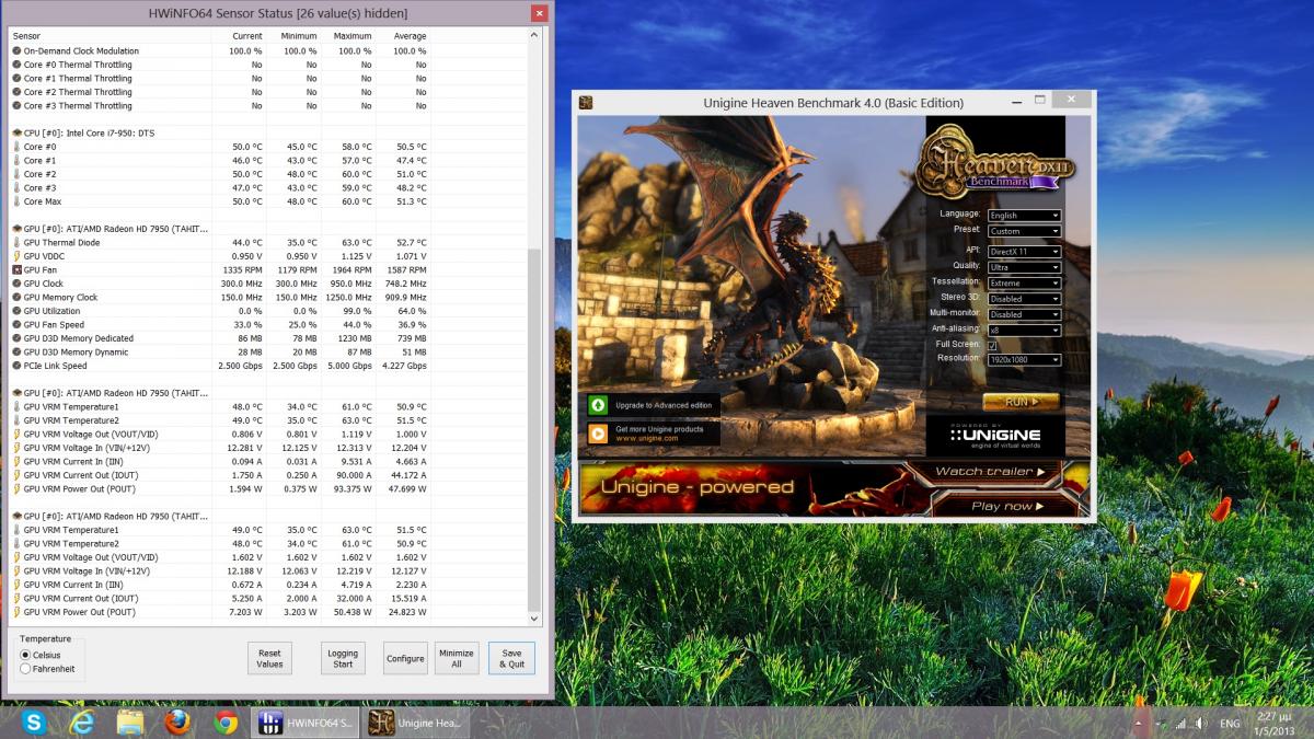

spirosd2008 Δημοσ. 1 Μαΐου 2013 Δημοσ. 1 Μαΐου 2013 Έχω αρχίσει να πιστευώ ότι είναι θέμα τροφοδοτικού, η θέμα drivers γιατί κάρτας δεν νομίχω. Όταν είναι χωρίς overclock όλα παίζουν ρολόι τα παιχνίδια το heaven όλα και με τα 2 bios. Mε το που κάνω το παραμικρό overclock κρασσάρουν όλα μετά απο λίγο ( δοκίμασα τα tomb raider, far cry 3, nfs most wanted 2012). παραθέτω τις ρυθμίσεις με boost bios του heaven αν μπορεί να κάνει κανείς ένα κόπο να το τρέξει να συγκρίνουμε...
qsis Δημοσ. 1 Μαΐου 2013 Δημοσ. 1 Μαΐου 2013 ελα βρε συ τοσα heaven εχουμε τρεξει εδω μεσα.. οριστε ενα δικο μου με τις ρυθμισεις στις οποιες εχω καταληξει για καθημερινη χρηση (1100/1450) http://i1098.photobucket.com/albums/g375/qsisvts/xcvsdz_zps970cf446.png (και με 1000/1250 που ειναι το στοκ μου βγαζω 33 fps ) το δικο σου boost μεχρι τι ρολογια φτανει ; edit για μεχρι 950 που φτανει το boost σου , τα αποτελεσματα σου μου φαινονται απολυτως λογικα παντως τωρα γιατι δε μπορεις να τη κλοκαρεις ειναι ενα αλλο ζητημα.. ισως το κομματι εχει θεμα, ισως θες παραπανω ταση.. ειναι ξεκλειδωτη η ταση σου ; γιατι βλεπω οτι max ειναι αρκετα χαμηλη, δε μπορεις να μιλας για πανω απο 1000mhz με τετοια ταση
