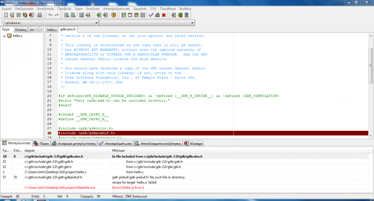

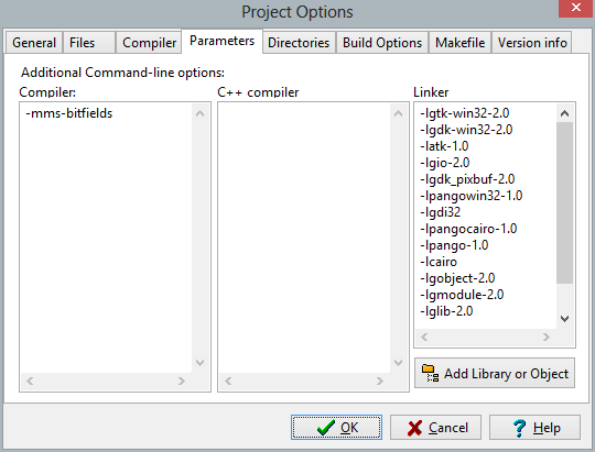

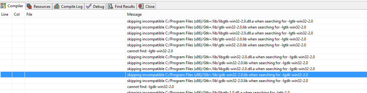

Συγγνώμη που άργησα να απαντήσω δεν έχω καταφέρει να το φτιάξω ακόμη δυστυχώς,θα συνεχίσω να προσπαθώ.Στο 2ο λινκ ακολούθησα τις οδηγίες αλλά μάλλον δεν λειτουργεί πλέον αυτός ο τρόπος.

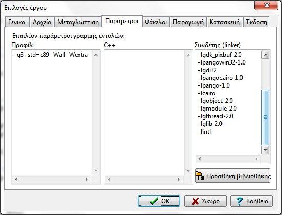

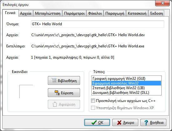

Αν θες ρίξε μια ματιά στις εικόνες κάτω ίσως να μπορείς να βοηθήσεις..Είναι το error που παίρνω όταν πάω να κάνω compile ,στην δεύτερη εικόνα είναι τα project options..

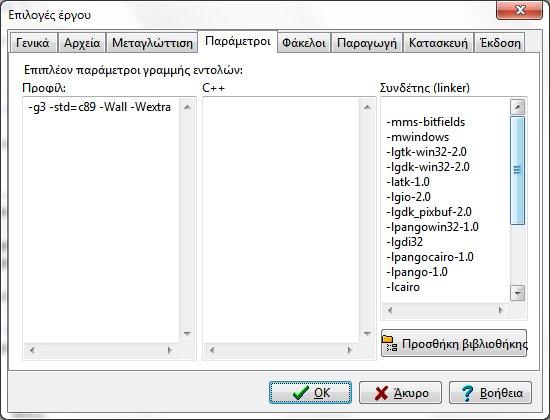

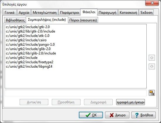

Καλησπέρα,
μάλλον έχεις ξεχάσει να ορίσεις που να ψάχνει για τα header files και τα libraries, στην καρτέλα Directories
Σου έχω επισυνάψει screenshots με τα οποία δοκίμασα και λειτουργεί το παρακάτω hello-world...

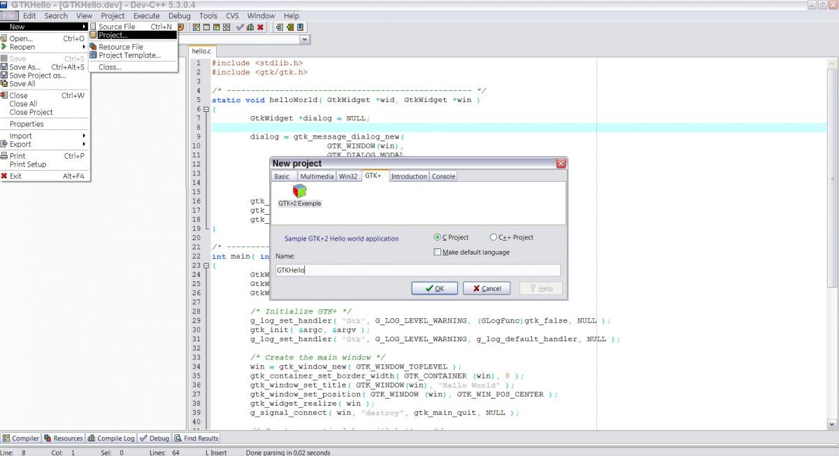

Σε περίπτωση που δεν έχεις βγάλει ακόμα άκρη, βρήκα λίγο χρόνο σήμερα και έφτιαξα ένα Project Template ειδικά για GTK+2 στο Orwell Dev-C++, το οποίο και σου επισυνάπτω στο τέλος του μηνύματος.
Βάλε και τα 3 αρχεία που περιέχει το zip μέσα στον φάκελο Templates, στον φάκελο που έχεις εγκαταστήσει το Orwell Dev-C++.
Κατόπιν, άνοιξε με έναν text editor το αρχείο Gtk2Hello.template κι αντικατέστησε όλες τις εμφανίσεις της διαδρομής του GTK+2 με αυτή που αντιστοιχεί στο δικό σου σύστημα. Δηλαδή όπου βλέπεις c:/unix/gtk+/... αντικατέστησε το με τον φάκελο που που έχεις εγκαταστήσει το GTK+2 στο δικό σου μηχάνημα (καλό είναι εκείνος ο φάκελος να μην περιέχει κενά διαστήματα).
Τέλος, μέσα από το Orwell Dev-C++ διάλεξε: New->Project->[GTK+]->GTK+2 Example δώσε ένα όνομα στο project και θα σου το φτιάξει με ένα αρχείο hello.c που θα έχει γραμμένο  κώδικα σε GTK+2.
Υπάρχουν όμως 2 προβλήματα. Στην τελευταία έκδοση του Orwell Dev-C++ (την 5.4.1) ενώ κάνει κανονικά compile και build, όταν πας να τρέξεις το .exe μέσα από το IDE βαράει error για μια library του GTK+2 (την libglib-2.0-0.dll). Αν το τρέξεις όμως το .exe έξω από το IDE τρέχει κανονικά.
Εγώ κατέβασα την 5.3.0.4 που δείχνω και στο screenshot και εκεί δουλεύει. Με μια μικρή λεπτομέρεια. Την 1η φορά που επιλέγεις Compile σου παραπονιέται πως δεν βρίσκει resource files (αυτά είναι για Win32 programming)... δεν ξέρω γιατί. Αν ξανακάνεις compile όμως στο καπάκι, τότε δουλεύει κανονικά από και και πέρα.
Μάλλον κάτι θα θέλει να βάλω μέσα στο template που να του λέει να μην τρέχει το windres.exe αλλά δεν ξέρω πως να το κάνω... δεν βρήκα και τεκμηρίωση, οπότε μια χαρά είναι κι έτσι (η άλλη εναλλακτική είναι να πας να το σβήσεις χειροκίνητα από το παραγόμενο Makefile.win, αλλά περισσότερος κόπος είναι... απλώς αγνόησε το 1ο compilation).
Screenshot:
Download:

Καλησπέρα,
