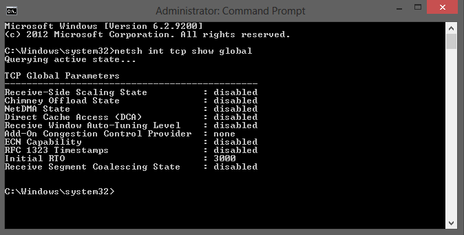

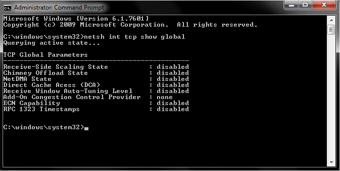

XPHSTOS_ Δημοσ. 11 Μαρτίου 2013 Δημοσ. 11 Μαρτίου 2013 Καλησπέρα,Το σύστημα: 1 aDSL Router (NetGear DGN2200)1 Gigabit Switch (NetGear)1 Desktop (Win8 Pro)1 Laptop (Win7HomePremium) Συνδεσμολογία:Router στο Switch, Desktop & Laptop ενσύρματα στο Switch. Καινούργια καλώδια.Ίδια ομάδα εργασίας, shared folders με full δικαιώματα. Το πρόβλημα το είχα παλαιότερα μεταξύ WinXp Pro και Win7 Ultimate, και μου έχει εμφανιστεί επίσης μεταξύ Win7 Ultimate και Win7 Home Premium.Όλες τις φορές εμφανιζόταν ως δια μαγείας και εξαφανιζόταν ως δια μαγείας... (Ούτε ο Chris Angel τόση μαγεία!!!) Το πρόβλημα έχει ως εξής: (Για λόγους ευκολίας στο Desktop θα αναφέρομαι ως D και στο Laptop ως L) Αποστολή από το D στο L => Ταχύτητες 90-110Mb/s (Κάθομαι στο D και αποστολή στο L)Αντιγραφή από το D στο L => Ταχύτητες 150-170Mb/s (Κάθομαι στο L και κάνω το Copy)Ως εδώ καλά... Άψογα! Αντιγραφή από το L στο D => Μεγάλη αναμονή (2 min+) και όταν φιλοτιμηθεί ταχύτητες ως και 1Kb/s (Κάθομαι στο D και τραβάω αρχεία από το L)Αντιγραφή από το L στο D => Μεγάλη αναμονή (2 min+) και όταν φιλοτιμηθεί ταχύτητες ως και 1Kb/s (Κάθομαι στο L και αποστέλλω αρχεία στο D)Οκ, βάση των συμφραζομένων το D δεν μπορεί να δεχτεί αρχεία.Έφαγα το internet και λύση δεν βρήκα... Ψέματα, προσωρινά με το να απενεργοποιήσω το RSS είχε δουλέψει για 1 εβδομάδα περίπου και μετά ξανά τα ίδια... Χωρίς να έχω πειράξει τίποτα... Είδα ότι μπορεί να φταίει και το auto-tunning το πείραξα και αυτό χωρίς επιτυχία.Είδα ότι μπορεί να είναι το chimney offload το πείραξα και αυτό χωρίς επιτυχία.(Σε κάποιες περιπτώσεις/δοκιμές δεν λειτουργούσε ούτε η αποστολή ούτε η λήψη)Οπότε έχω καταλήξει να έχω τις ρυθμίσεις που βλέπετε στα επισυναπτόμενα screenshots.Βέβαια δεν έχω ιδέα τι κάνουν αυτά και απλά πείραζα ότι έβλεπα σαν λύση, πάντως έτσι όπως είμαι τώρα μπορώ να στείλω από το D στο L και να πάρω από το D όταν κάθομαι στο L.Κάπου διάβασα ότι πρέπει να είναι ενεργοποιημένο το NetDMA στον δέκτη για να μπορεί να δουλέψει.Αλλά προσπάθησα και δεν κατάφερα να το ενεργοποιήσω το NetDMA στο D.Τι registry πείραξα, τι hotfix κατέβασα από την MS, τίποτα... Είδα επίσης ότι για να μπορείς να ενεργοποιήσεις το NetDMA πρέπει να ενεργοποιήσεις κάτι στην μητρική...Οπότε έψαξα και εκεί και τίποτα δεν βρήκα που να μπορώ να ενεργοποιήσω για να βάλω σε λειτουργία το NetDMA.Παίζει να φταίει γιαυτό η μητρική (MSI P35 Platinum)? Ευχαριστώ όποιον έκανε τον κόπο, τουλάχιστον, να με διαβάσει!
