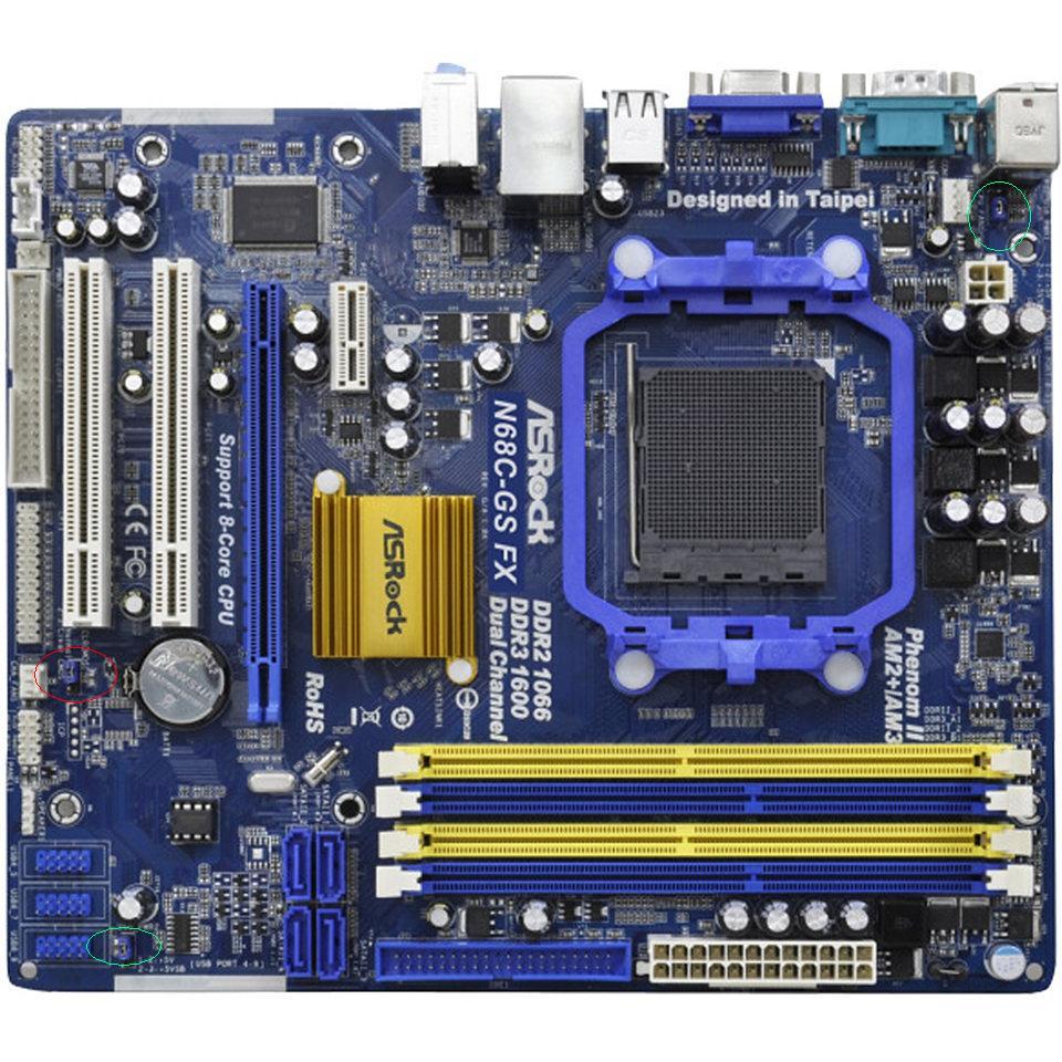

steliosmavros Δημοσ. 11 Μαρτίου 2013 Δημοσ. 11 Μαρτίου 2013 Γεια χαρα παιδια Εχω κουμπωσει τη νεα μητρικη(η παλια παει καηκε) στο pc (αγορασα και δυνατοτερο τροφοδοτικο 550W) και μολις αναβω την οθονη εμφανιζει την αρχικη εικονα της μητρικης (η οποια ειναι as rock n68c-gs fx) στις επιλογες F2,F6 κ.ο.κ. χωρις φυσικα να μπορω να επιλεξω κατι αφου κολλαει εκει.Τα 3 πληκτρολογια ps2 που δοκιμασα (δουλευουν ολα σε αλλους υπολογιστες,με ενα απο αυτα γραφω τωρα) δεν κανουν κατι και αναβοσβηνουν τα λεντακια τους.Δε λειτουργει κανενα πληκτρο και στα 3,ουτε το ctrl-alt-del(Ενα απο αυτα αναβοσβηνε τα λεντακια ακομη κι οταν το pc ηταν κλειστο) Εκανα τα εξης -Αλλαξα οθονη.Τπτ -Ανοιξα το PC με το cd της μητρικης μεσα,μπας και παρει μπρος αλλα μαλλον δε μπουταρει -Αποσυνδεσα σκληρο,dvdrom.Παλι τπτ -Αποσυνδεσα και τη μνημη και μου εβγαλε μαυρη οθονη.(Τη μνημη ddr3 4gb /1333 οπως γραφει στο manual,την υποστηριζει).Το ιδιο και στην αλλη υποδοχη. -Εβγαλα τη μπαταρια για κανα τεταρτο (χωρις τροφοδοσια φυσικα) και παλι δεν προχωρησε η διαδικασια. -On το pc χωρις ποντικι και μετα χωρις πληκτρολογιο.Η ιδια εικονα. Του εχω κανει αρκετα restart κι επειδη ταλαιπορηθηκα μεχρι να αναψει αφου απο τη μανα του ηταν βραχυκυκλωμενο ενα τζαμπερακι (και μεχρι να βρω τι εφταιγε εφαγα μια μερα..) κι αναρωτιεμαι μηπως φταιει κανα αλλο τζαμπερακι που να "κλειδωνει" το πληκτρολογιο... Εγω πιστευω πως φταιει το πληκτρολογιο (θα πρεπει να δοκιμασω usb,αλλα δεν εχω) αλλα απο το μαγαζι που πηρα τη μητρικη με διαβεβαιωνουν οτι υποστηριζει παλια πληκτρολογια. Any idea? thanx!

steliosmavros Δημοσ. 11 Μαρτίου 2013 Μέλος Δημοσ. 11 Μαρτίου 2013 Το τζαμπερακι στο clear CMOS. Δεν αναβε αλλιως. ?
Trigger Happy Δημοσ. 11 Μαρτίου 2013 Δημοσ. 11 Μαρτίου 2013 σπάνιο (έως απίθανο) να σου δώσανε μητρική με τα pin του cmos στο clear. βρε μπας και πήρες κανένα refurbished ή used? τέλος πάντων, αν μάλλον το έχεις ρίξε μια ματιά στις σελίδες 19-21. ftp://europe.asrock.com/manual/qig/N68C-GS%20FX_multiQIG.pdf τσέκαρε συνδέσεις γενικώς...
steliosmavros Δημοσ. 11 Μαρτίου 2013 Μέλος Δημοσ. 11 Μαρτίου 2013 Οχι απο μαγαζι την αγορασα.Ολοκαινουρια.(Cosmodata) Εμ..εβαλα το καινουριο τροφοδοτικο πανω δεν επαιζε.Εφαγα μια μερα οσπου μου εκοψε να πειραξω το τζαμπερακι στο κοκκινο κυκλακι.(Εχω πειραξει και τα αλλα 2 πριν λιγο,ακρη δεν εβγαλα) Τωρα που παρατηρω τη φοτο παντως και το PWR2 USB ηταν βραχυκυκλωμενο απο τη μανα του,αλλα δεν επηρεασε την τροφοδοσια! Ξερω ειναι υπερσπανιο αλλα τι να πω... -Να εχω βαλει αναποδα το φανακι? -Να εχω βαλει λαθος τα καλωδιακια pwr led,reset κ.α.? -Ν'αφησω οξω τη μπαταρια ολη νυχτα μπας και τα ξεχασει ολα...? Χαζευω σιγα σιγα Τα λεντακια του πληκτρολογιου γιατι ακομη αναβοσβηνουν? Το εχω δει το manual,τσεκαρω συνδεσεις...τεσπα το παλευω.. θενκς trigger
