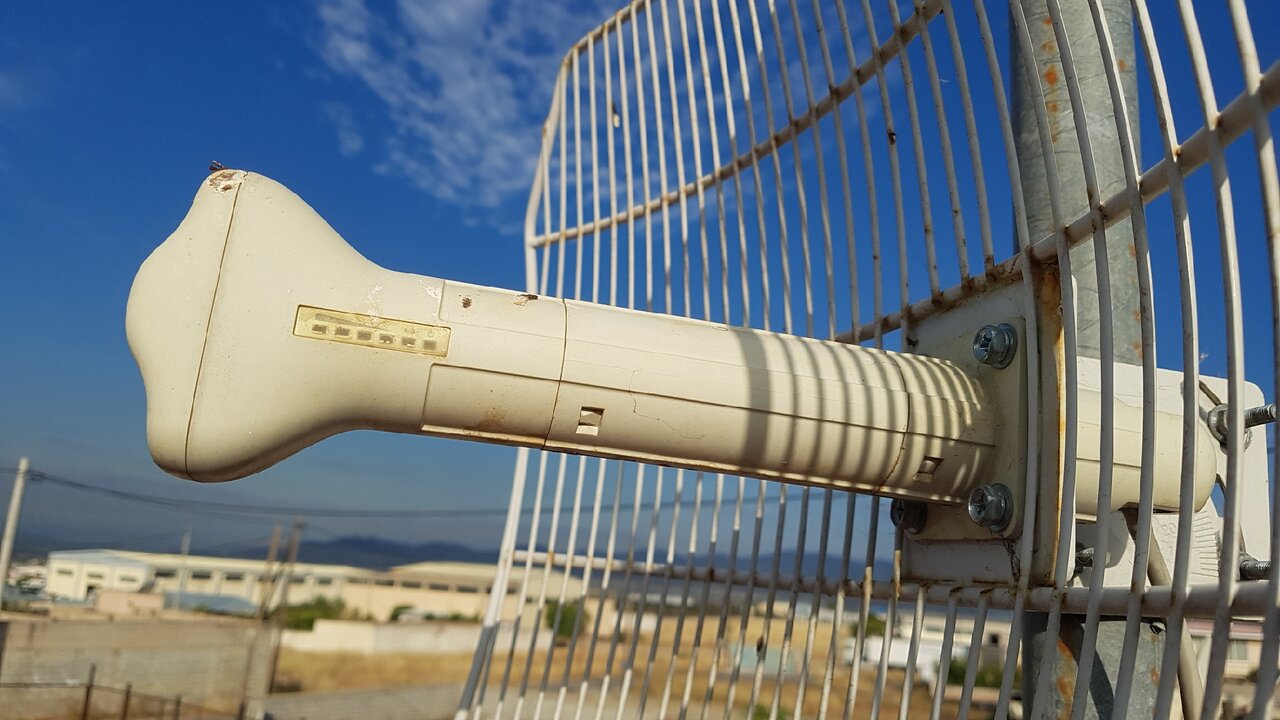

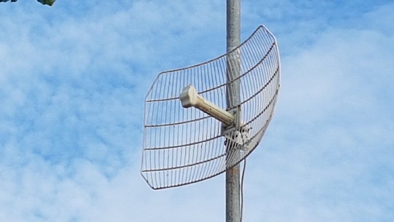

Επισκέπτης Δημοσ. 12 Ιουλίου 2019 Δημοσ. 12 Ιουλίου 2019 τελικα καταφερα να ανεβω με αλλο τροπο κανοντας τον ταρζαν κανονικα... λοιπον δυστηχως δεν εγραφε μαρκα η μοντελο οποτε τραβηξα μερικες φωτογραφιες μηπως και την αναγνωρισει κανενας..
kostasbm Δημοσ. 12 Ιουλίου 2019 Δημοσ. 12 Ιουλίου 2019 αν εχει σκασιματα και περναει νερο μεσα πρεπει να τη στεγανοποιησεις....μοιαζει με ubiquiti Μ2 παλιο μοντελο και μαλλον κοιτας για POE 24v κανε και εναν ελεγχο στο καλωδιο αν ειναι σε καλη κατασταση μην εχεις τιποτα βραχυκυκλωματα πριν βαλεις τροφοδοσια εγω θα την τυλιγα με λιγο σελοφαν κουζινας εκει που εχει τα σκασιματα
