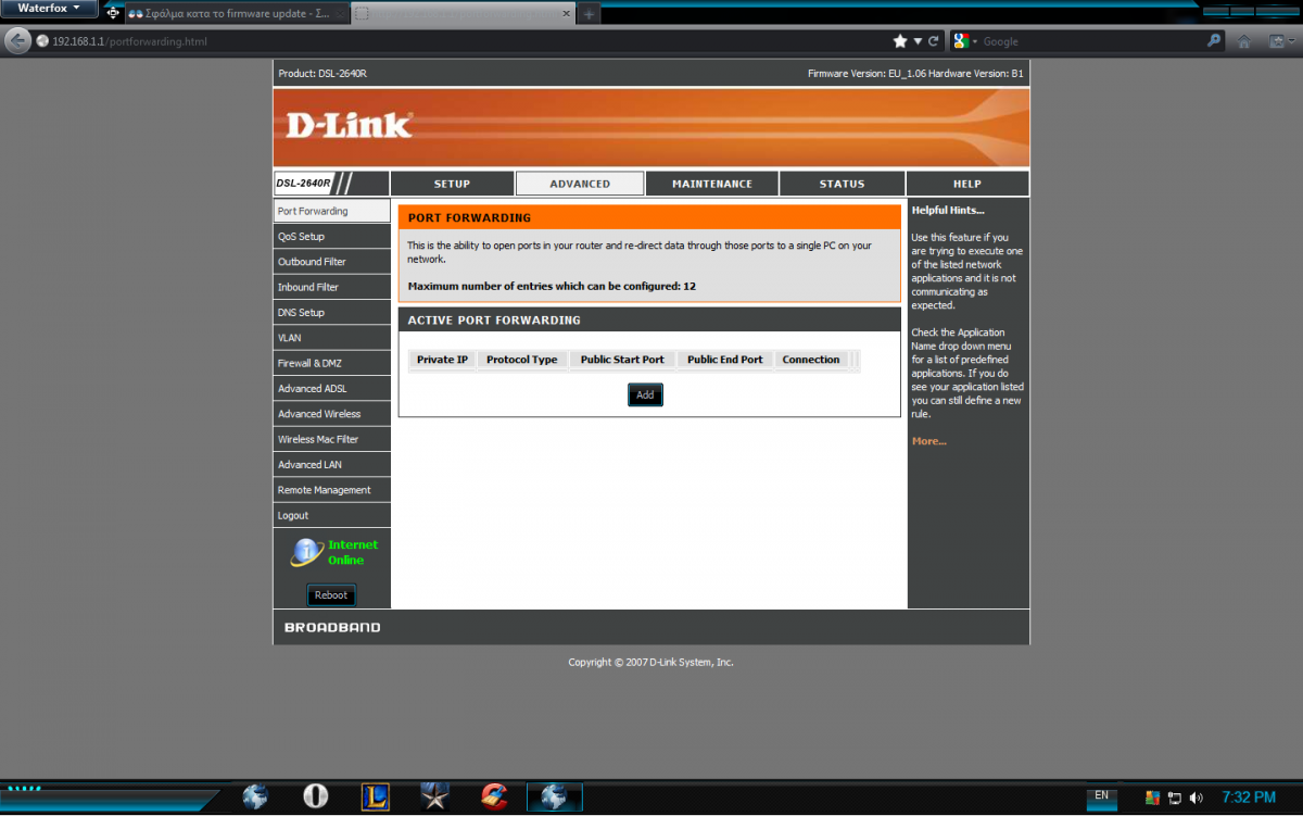

Για το μοντελο ειμαι σιγουρος οπος και για το revision... Υπαρχει μηπως περιπτωση να υπαρχει καμια ρυθμηση οπου να απαγορευει το ανεβασμα αρχειων?? Τιποτα στα Andvans settings μην υπαρχει τιποτα γιατι βλεπω κατι περιεργα εκει
Ναι κατι υπαρχει... ελα που δε θυμαμε ομως και δεν εχω καποιο προχειρο να δω. Κατι ειχα κανει ομως σε συνδυασμο με ολα τα απο πανω και μου επαιξε. Για σηκωσε καμια εικονα με ολες τις ρυθμισεις μηπως και το θυμηθω.

Ωριστε φιλε δεν τις εβγαλα ολες εβγαλα μονο την αρχικη των advanced settings αμα δεις κατι απο τους τιτλους των πυθμησεων πες μου να σου ανεβασω φοτο απο αυτες.. ευχαριστω
