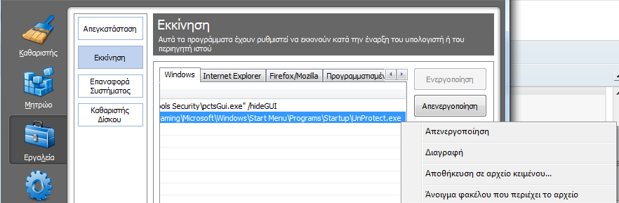

Sirios8e Δημοσ. 11 Μαρτίου 2013 Μέλος Δημοσ. 11 Μαρτίου 2013 (επεξεργασμένο) Έφτιαξα για την περίπτωση δυο αρχειάκια. Τοποθέτησε αυτό που αίρει την προστασία (UnProtect.exe) στο φάκελο εκκίνησης του Start Menu του χρήστη και θα διορθώνεται αυτομάτως με την εκκίνηση η κατάσταση από 1 σε 0. Εννοείται ότι όποτε χρειαστείς να βάλεις την προστασία θα εκτελέσεις το άλλο (Protect.exe). Eπιτελους μετα απο προσπαθεια (και σε ευχαριστω πολυ) τα καταφερα. Η τιμη επανερχοτανε στο 1. Επρεπε να αφαιρεσω και το usb να κανω επανεκκινηση για να σταθεροποιηθει η τιμη στο 0. Μια ερωτηση ακομα. Πρεπει οπωσδηποτε το προγραμμα να κινει μαζι με τα windows, αν δηλαδη το απενεργοποιησω (screenshots) απ την αυτοματη εκκινηση θα υπαρχει προβλημα? Ευχαριστω. Επεξ/σία 11 Μαρτίου 2013 από Sirios8e
nikomas50 Δημοσ. 11 Μαρτίου 2013 Δημοσ. 11 Μαρτίου 2013 Φυσικά αν το απενεργοποιήσεις από την αυτόματη εκκίνηση θα είναι σαν να μην το έχεις βάλει καθόλου, οπότε και θα επανέλθεις στην προηγούμενη κατάσταση. Το αρχείο αυτό (UnProtect.exe) κάνει αυτόματα τη διαδικασία αλλαγής της τιμής του REGDWORLD απο 1 σε 0. Δεν βρήκα να υπάρχει κάποια πολιτική ασφαλείας που δημιουργεί το πρόβλημα. Αν θέλεις να το απενεργοποιήσεις (ουσιαστικά να το αφαιρέσεις από το φάκελο Start) μπορείς να το εκτελείς χειροκίνητα πριν τοποθετήσεις το φλασάκι στη θύρα USB. Εγώ δυστυχώς αδυνατώ να σκεφτώ κάτι άλλο. Ίσως κάποιος άλλος μπορέσει να σε βοηθήσει.
Sirios8e Δημοσ. 11 Μαρτίου 2013 Μέλος Δημοσ. 11 Μαρτίου 2013 Φυσικά αν το απενεργοποιήσεις από την αυτόματη εκκίνηση θα είναι σαν να μην το έχεις βάλει καθόλου, οπότε και θα επανέλθεις στην προηγούμενη κατάσταση. Το αρχείο αυτό (UnProtect.exe) κάνει αυτόματα τη διαδικασία αλλαγής της τιμής του REGDWORLD απο 1 σε 0. Δεν βρήκα να υπάρχει κάποια πολιτική ασφαλείας που δημιουργεί το πρόβλημα. Αν θέλεις να το απενεργοποιήσεις (ουσιαστικά να το αφαιρέσεις από το φάκελο Start) μπορείς να το εκτελείς χειροκίνητα πριν τοποθετήσεις το φλασάκι στη θύρα USB. Εγώ δυστυχώς αδυνατώ να σκεφτώ κάτι άλλο. Ίσως κάποιος άλλος μπορέσει να σε βοηθήσει. Ok φιλε μου, εγινες κατανοητος, σ' ευχαριστω πολυ. (Απλως το ρωτησα για να μην ξεκινανε στην εκκινηση πολλα προγραμματα μαζι)
