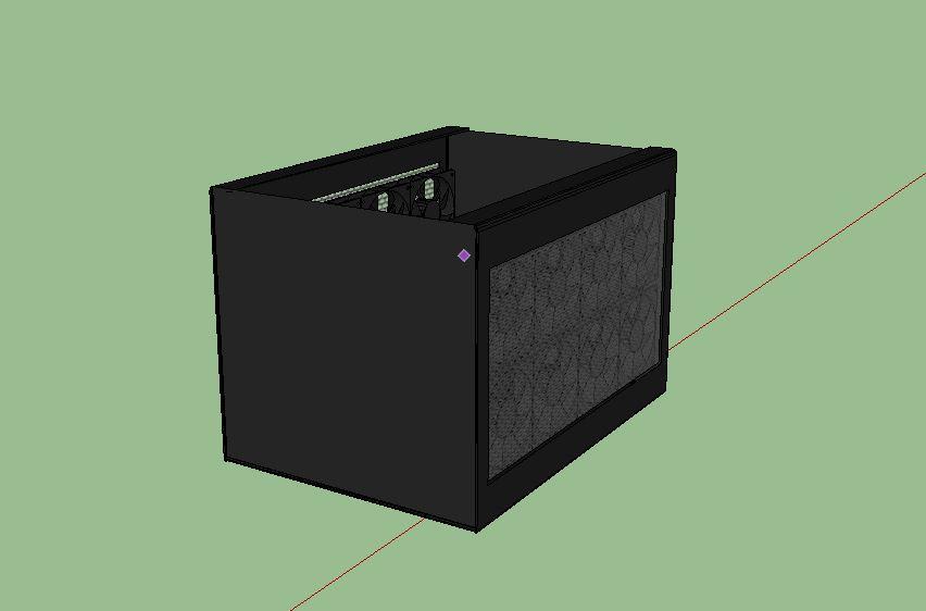

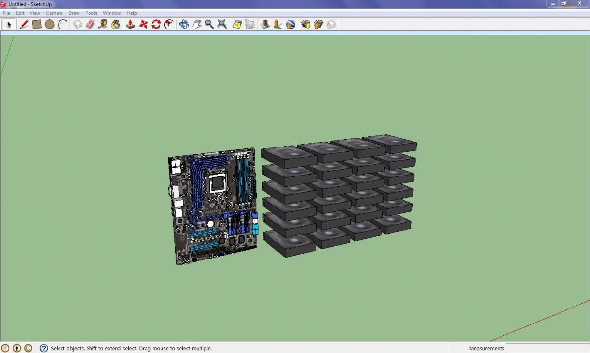

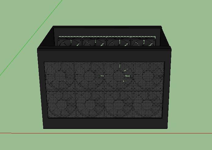

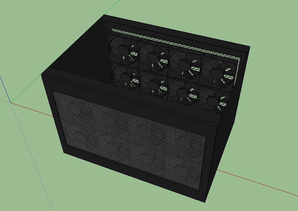

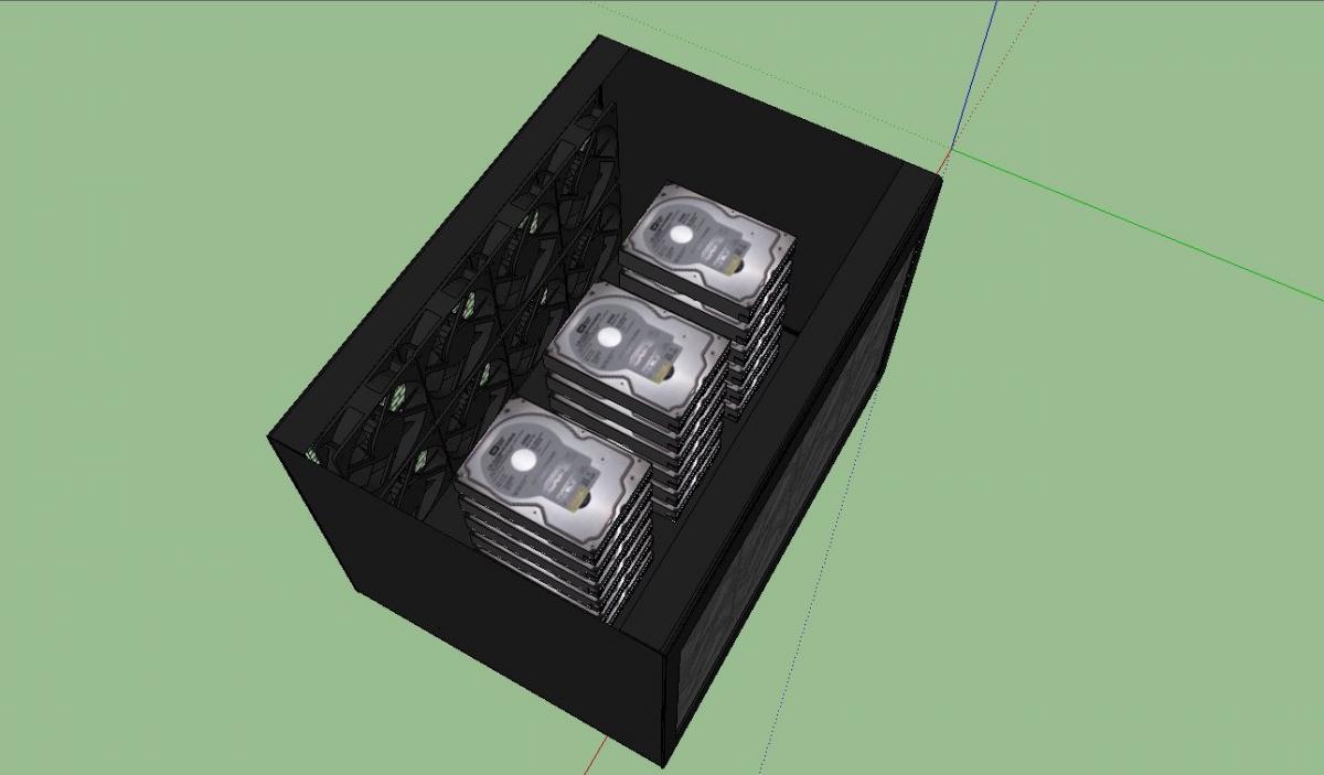

Λοιπόν δες λίγο στο περίπου τι εννοώ γιατί νομίζω θα σε βολέψει πολύ καλύτερα!
Μέσα σε αυτό βάζεις τους σκληρούς με τα bracket που σου έβαλα στο link και κάνεις το καπάκι βιδωτό αντί για side panel..με αυτό τον τρόπο θα μπορείς να επέμβεις βγάζοντας όποιο από τα brackets θέλεις,κάνεις και κάποια οπή αριστερά η δεξιά ανάλογα πως σε βολεύει για τα καλώδια κτλ και νομίζω είσαι οκ!
Bέβαια αν θες να βγάλεις τον μεσαίο δίσκο από ένα bracket θα πρέπει να κάνεις και το πίσω panel με τους ανεμιστήρες αποσπώμενο!
Τώρα σχετικά με τους ανεμιστήρες εγώ έβαλα 16 αλλά και με 8 (4 μπροστά και 4 πίσω) θα έχεις πολύ καλό airflow!!!
Το σχέδιο είναι λίγο πρόχειρο γιατί άλλο είχα ξεκινήσει να κάνω και τώρα που θυμήθηκα τα brackets αυτά μου έσκασε η ιδέα για αυτό το στύλ case για τους σκληρούς :)
