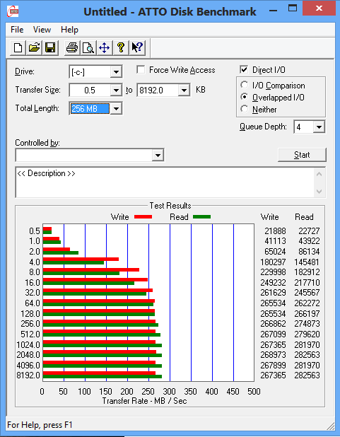

kostadinosnno Δημοσ. 7 Μαρτίου 2013 Δημοσ. 7 Μαρτίου 2013 Καλησπερα! Αγορασα προσφατα απο ενα παλικαρι εναν OCZ Agility 3 στα 128GB.Ο ssd ειναι sata3 αλλα φυσικα δουλευει και με sata2. Αλλα θελοντας να εχω ταχυτητες κοντα στα 300-400-500mb/s οπως λεει στο site του δισκου αγορασα την παρακατω καρτουλα με sata 3 http://www.ebay.com/itm/271014212269?ssPageName=STRK:MEWNX:IT&_trksid=p3984.m1497.l2649 Εγκαθιστωντας την ειδα οτι οι διαφορες στην ταχυτητα ηταν ανυπαρκτες.Λιγο read ειχε καλυτερο μερικες φορες αλλα γενικα το σκορ σε benchmarks ηταν πανω κατω το ιδιο και μικροτερο. Αυτο που σκευτομαι ειναι οτι την καρτα την εχω βαλει σε μια θυρα PCI Express x16 η οποια οπως λεει και στο site της motherboard μου ειναι x4 και οχι x16.Επισης αναρωτιεμαι αν υπαρχουν καλωδια sata3.Εκεινοι μου εστειλαν ενα καλωδιο,ιδιο με τα προηγουμενα που ειχα. Θα ηθελα λοιπον την συμβουλη σας για το αν μπορω να πετυχω κατι παραπανω στην ταχυτητα του ssd μου περνωντας πχ ενα sata3 καλωδιο (αν υπαρχουν!), βαζοντας την καρτα σε ενα PCI Express x16 slot το οποιο οντως ειναι x16(εχω ομως την καρτα γραφικων μου εκει και δεν θελω να την βγαλω γιατι οι επιδοσεις της ειναι ειλικρινα διπλασιες σε σχεση με το PCI Express x4), η τελος αν απλα δεν ειναι καλη η καρτουλα που πηρα.Παρακτω εβαλα καποιες εικονες απο τα benchmarks με sata2 και sata3. sata2 sata3 Οπως βλεπεται εκανα και μια αναβαθμιση firmware στον SSD αλλα δεν ειχε αλλαγες στην ταχυτητα(εκανα καποια τεστ). pc specs: p55M-UD2 i7 860 gtx 570 vengence 8GB ocz agility 3 550w A-DATA Ευχαριστω εκ των προτερων παιδια!

kostadinosnno Δημοσ. 7 Μαρτίου 2013 Μέλος Δημοσ. 7 Μαρτίου 2013 για τρέξε ΑΤΤΟ, ο agility 3 είναι με sandforce controller... Τωρα κανω τα benchmarks με το ΑΤΤΟ εχεις δικιο βλεπω μεγαλες διαφορες.Θα ανεβασω τα αποτελεσματα μολις κανω και με sata3. Τι σημαινει το οτι ειναι με sandforce controller?
Super Moderators Thresh Δημοσ. 7 Μαρτίου 2013 Super Moderators Δημοσ. 7 Μαρτίου 2013 ότι ο controller αποδίδει καλύτερα σε δεδομένο που μπορούν να δεχτούν συμπίεση, με αυτό το είδος testάρει το ΑΤΤΟ και τέτοια νούμερα αναφέρει ο κατασκευαστής στις επιδόσεις του ssd...
trek Δημοσ. 7 Μαρτίου 2013 Δημοσ. 7 Μαρτίου 2013 Σε όποια θύρα και να το βάλεις, x1 bandwith θα χρησιμοποιεί ο αντάπτορας (λόγω μεγέθους). Aπο κει και πέρα, αυτοί οι "φθηνοί" αντάπτορες, έχουν νόημα να τους αγοράσεις μόνο αν έχει πάθει ζημιά ο controller της μητρικής και δεν έχεις που να συνδέσεις δισκους. Αλλιώς σαν απόδοση, δεν έχουν καμία διαφορά απο έναν low-performance sata II controller, όπως αυτός της p55 σου (εξ'ου και τα παρόμοια νούμερα) 1

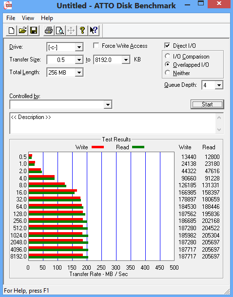

kostadinosnno Δημοσ. 7 Μαρτίου 2013 Μέλος Δημοσ. 7 Μαρτίου 2013 ότι ο controller αποδίδει καλύτερα σε δεδομένο που μπορούν να δεχτούν συμπίεση, με αυτό το είδος testάρει το ΑΤΤΟ και τέτοια νούμερα αναφέρει ο κατασκευαστής στις επιδόσεις του ssd... λοιπον προς μεγαλη μου εκπληξη με sata2 ειδα μεγαλες διαφορες στην ταχυτητα αλλα με sata3 ειδα πολυ μικροτερες ταχυτητες απο sata2 αρα φταιει η καρτα που πηρα λες η το pci slot επειδη ειναι x4? Σε όποια θύρα και να το βάλεις, x1 bandwith θα χρησιμοποιεί ο αντάπτορας (λόγω μεγέθους). οκ οποτε να μην δοκιμασω καν να το βαλω στην x16!

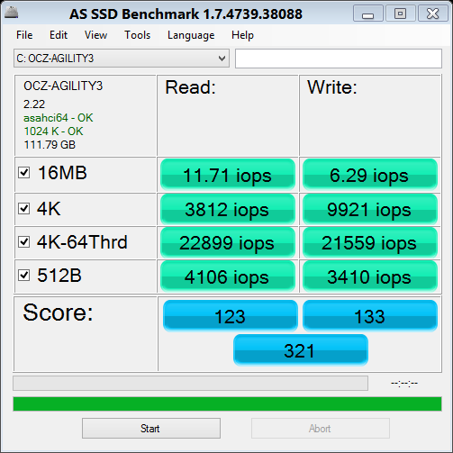

kostadinosnno Δημοσ. 8 Μαρτίου 2013 Μέλος Δημοσ. 8 Μαρτίου 2013 Σε όποια θύρα και να το βάλεις, x1 bandwith θα χρησιμοποιεί ο αντάπτορας (λόγω μεγέθους). Aπο κει και πέρα, αυτοί οι "φθηνοί" αντάπτορες, έχουν νόημα να τους αγοράσεις μόνο αν έχει πάθει ζημιά ο controller της μητρικής και δεν έχεις που να συνδέσεις δισκους. Αλλιώς σαν απόδοση, δεν έχουν καμία διαφορά απο έναν low-performance sata II controller, όπως αυτός της p55 σου (εξ'ου και τα παρόμοια νούμερα) Και ομως δοκιμαζοντας το στην θυρα pci-e x16 2.0 στο ΑΤΤΟ εφτανε ταχυτητες 430mb/s αλλα στο AS SSD ας πουμε επιανε κλασσικα το πολυ 200 ενω στην πραγματικοτητα ακομα πιο χαμηλα 170 περιπου.Οποτε να υποθεσω οτι αυτα ειναι τα ορια του δισκου?
