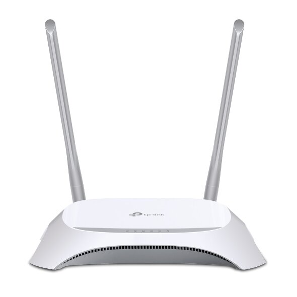

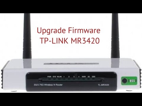

ZELOMOTH Δημοσ. 31 Ιανουαρίου 2019 Δημοσ. 31 Ιανουαρίου 2019 8 λεπτά πριν, poulinos είπε τωρα το ειδα αυτο.μια χαρα τωρα εχεις δυο.λογικα θα παιξει αν και δεν ειναι τοσες οι ρυθμισεις οποτε μπορεις να τις περασεις.απο εκει και περα αφου εχεις παρει το backup μπορεις να δοκιμασεις κατι αλλο.να αναβαθμισεις το παλιο απο την εκδοση 1.3 στην εκδοση 1.5 και να κανεις backup και μετα να το μεταφερεις.επισης δες και για το παλιο και για το καινουριο αν υπαρχει πιο νεα εκδοση, Γινεται το παλιο ρουτερ να παρει firmware απ το πιο καινουργιο; Μπηκα στο λογαριασμο του dydns και ειδα οτι εχει και απο πολλους άλλους πελατες του αυτος που τον ειχε φτιαξει.. Λογικα εγω αφου περασω τον λογαριασμο του dydns στο ρουτερ, δεν θα ειναι ενταξει κατευθειαν; Δηλαδη δεν θα συγχρονιστει με την δημοσια ip; Εννοειται οτι το παλιο ρουτερ παιζει κανονικα αλλα απο σπασιμο και μόνο ασχολουμε ακομα με το καινουργιο..😃 Το πρωτο ειναι το νεο και το απο κατω το παλιο
poulinos Δημοσ. 31 Ιανουαρίου 2019 Δημοσ. 31 Ιανουαρίου 2019 2 hours ago, ZELOMOTH said: Γινεται το παλιο ρουτερ να παρει firmware απ το πιο καινουργιο; Μπηκα στο λογαριασμο του dydns και ειδα οτι εχει και απο πολλους άλλους πελατες του αυτος που τον ειχε φτιαξει.. Λογικα εγω αφου περασω τον λογαριασμο του dydns στο ρουτερ, δεν θα ειναι ενταξει κατευθειαν; Δηλαδη δεν θα συγχρονιστει με την δημοσια ip; Εννοειται οτι το παλιο ρουτερ παιζει κανονικα αλλα απο σπασιμο και μόνο ασχολουμε ακομα με το καινουργιο..😃 Το πρωτο ειναι το νεο και το απο κατω το παλιο ααααα ειναι διαφορετικο hardware version.Οχι δεν μπορει να παρει το ενα το firmware του αλλου.οπως το ειπες νομιζα οτι το ενα εχει το Firmware version 1.3 και το αλλο το 1.5 για αυτο σου ειπα κανε αναβαθμιση.Δεν καταλαβα οτι το ενα ειναι HARDWARE VERSION 1.3 και το αλλο 1.5. Παιζει να μην σου περασει καν το config.Αλλα ακομα και να γινεται να περαστει το config(το βλεπεις με δοκιμη) δεν θα το προτεινα να το εκανες γιατι μπορει κατι να κατσει στραβα. (Σε καθε περιπτωση ειτε πριν τις δοκιμές(με παλιο config) είτε αφου τελειώσεις τα παντα και παιζουν ολα (αμα δεν κανεις restore config) παρε ενα backup το config να το εχεις.παντως μπορεις και τα δυο να τα αναβαθμισεις στην τελευταια εκδοση Firmware που υπαρχει για το καθε version.αλλη θα ειναι για το ενα αλλη θα ειναι για το αλλο. β.περνας τον λογαριασμο στο router και βλεπεις αν εχει κανει Update>αν σου βγαλει οτι εκανε Update ειτε σε αυτην την εικονα(μενου/καρτελλα) ειτε στο Log δοκιμαζεις μετα να κανεις ping το dyndns. πχ Ping [email protected] .θα πρεπει η Ip που θα κανει Ping να ειναι η ip που βλεπεις μεσα στο router(public ip).αν δεν εχει κανει Update ή βλεπεις ασχετη Ip τοτε κατι λαθος με τα στοιχεια. Και ενταξει κρατα το καινουριο αφου το αγορασες και αφου μπηκες στον κοπο να το σεταρεις.απλα τυπικα δες για firmware και για τα δυο.
ZELOMOTH Δημοσ. 31 Ιανουαρίου 2019 Δημοσ. 31 Ιανουαρίου 2019 4 ώρες πριν, poulinos είπε ααααα ειναι διαφορετικο hardware version.Οχι δεν μπορει να παρει το ενα το firmware του αλλου.οπως το ειπες νομιζα οτι το ενα εχει το Firmware version 1.3 και το αλλο το 1.5 για αυτο σου ειπα κανε αναβαθμιση.Δεν καταλαβα οτι το ενα ειναι HARDWARE VERSION 1.3 και το αλλο 1.5. Παιζει να μην σου περασει καν το config.Αλλα ακομα και να γινεται να περαστει το config(το βλεπεις με δοκιμη) δεν θα το προτεινα να το εκανες γιατι μπορει κατι να κατσει στραβα. (Σε καθε περιπτωση ειτε πριν τις δοκιμές(με παλιο config) είτε αφου τελειώσεις τα παντα και παιζουν ολα (αμα δεν κανεις restore config) παρε ενα backup το config να το εχεις.παντως μπορεις και τα δυο να τα αναβαθμισεις στην τελευταια εκδοση Firmware που υπαρχει για το καθε version.αλλη θα ειναι για το ενα αλλη θα ειναι για το αλλο. β.περνας τον λογαριασμο στο router και βλεπεις αν εχει κανει Update>αν σου βγαλει οτι εκανε Update ειτε σε αυτην την εικονα(μενου/καρτελλα) ειτε στο Log δοκιμαζεις μετα να κανεις ping το dyndns. πχ Ping [email protected] .θα πρεπει η Ip που θα κανει Ping να ειναι η ip που βλεπεις μεσα στο router(public ip).αν δεν εχει κανει Update ή βλεπεις ασχετη Ip τοτε κατι λαθος με τα στοιχεια. Και ενταξει κρατα το καινουριο αφου το αγορασες και αφου μπηκες στον κοπο να το σεταρεις.απλα τυπικα δες για firmware και για τα δυο. Firmware στο καινουργιο ρουτερ ειχα περασει στην αρχη κιολας.. Το backup το δοκιμασα ηδη και εννοειται οτι δεν κανει( error). Αυριο θα παω να βαλω τα στοιχεια dydns στο ρουτερ και βλεπουμε. Παντως στην σελιδα του dydns που εκανα login, ειδα στο domain το δικο μου, μια ip παρομοια με αυτη που εχω πλεον σαν δημοσια.. Λογικα θα συγχρονιζεται η δημοσια ip με το dydns ε;
