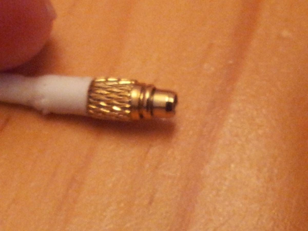

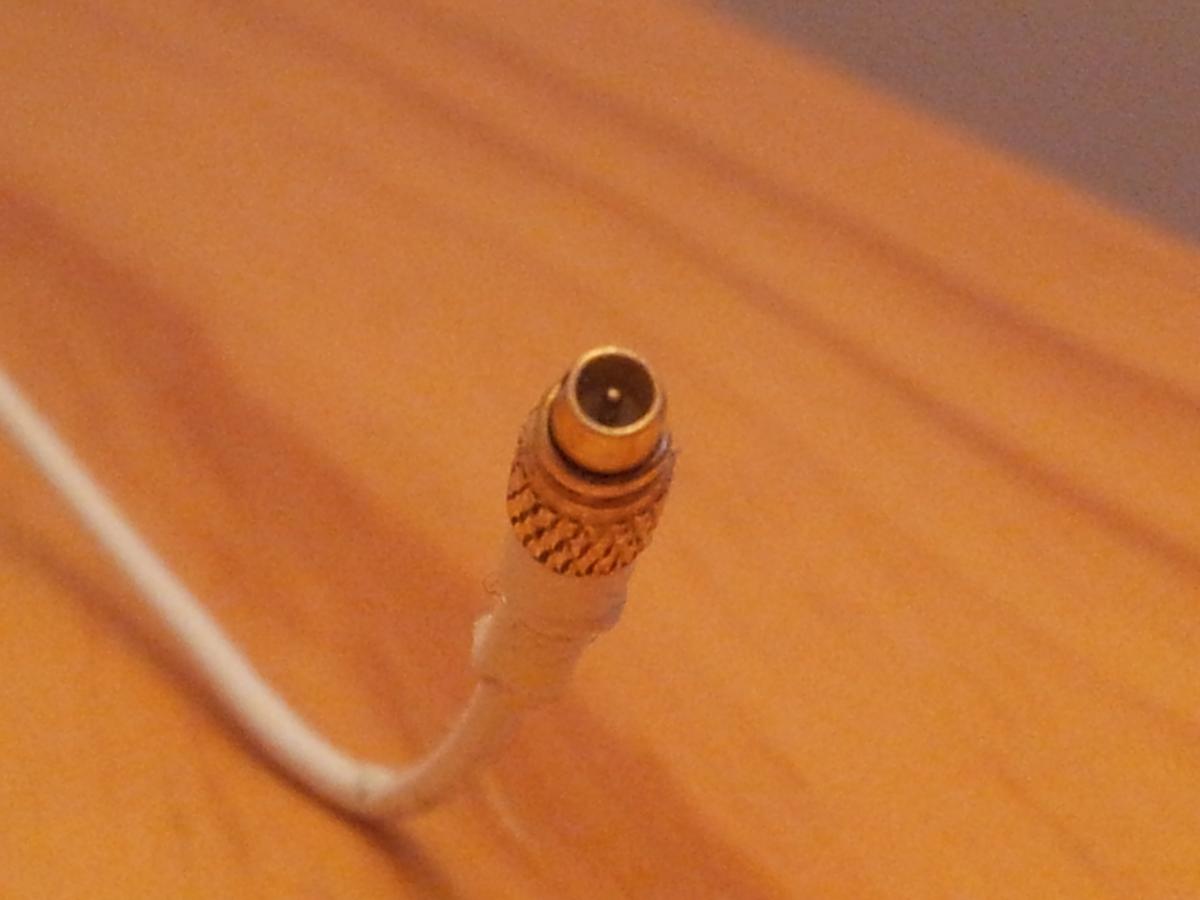

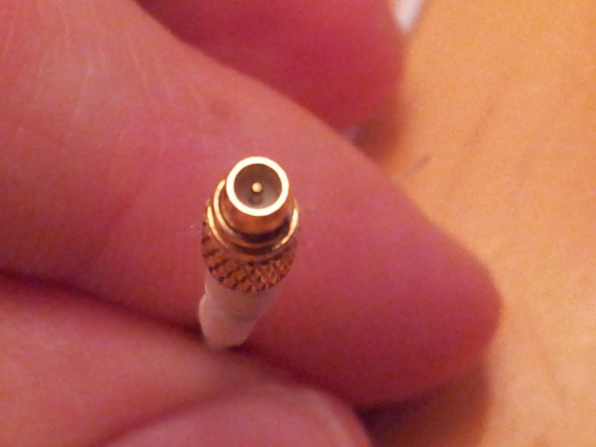

rosgr100 Δημοσ. 5 Μαρτίου 2013 Δημοσ. 5 Μαρτίου 2013 Εχω την μητρικη της υπογραφης μου που περιλαμβανει onboard wifi, χαλασε ομως η κεραια και θελω να παρω μια αλλη να βαλω ομως το καλωδιο που καταληγει στην μητρικη ειναι διαφορετικο απο τα συνηθισμένα και δεν ξερω τι ακριβως χρειαζομαι, μπορει καποιος να με βοηθησει;

rosgr100 Δημοσ. 5 Μαρτίου 2013 Μέλος Δημοσ. 5 Μαρτίου 2013 (επεξεργασμένο) Δεν ειναι το κλασικο καλωδιο κεραιας. Αυτο ρωταω αν γνωριζει κανεις τι ειδος καλωδιου wifi ειναι,αυτο ειναι μικροσκοπικο, νομιζω ειναι mmcx (https://www.skroutz.gr/c/739/wifi-kalodia.html?from=catspan&keyphrase=mmcx) αλλα δεν ειμαι σιγουρος.Update Τελικα ειναι mmcx, μετρωντας τις διαστασεις τις βρηκα ιδιες. Επεξ/σία 5 Μαρτίου 2013 από rosgr100
poulinos Δημοσ. 17 Μαρτίου 2013 Δημοσ. 17 Μαρτίου 2013 wifi καλωδιο κεραιας... http://www.skroutz.gr/s/398387/TP-LINK-TL-ANT2405CL.html http://www.skroutz.gr/c/739/wifi-kalodia.html?from=catspan&keyphrase=wifi+antenna http://www.skroutz.gr/c/738/wifi-antennas.html?from=catspan&keyphrase=wifi+antenna συνηθως οι καρτες πανω εχουν male οποτε το κεραιακι ειναι female.εδω ειναι το αναποδο.το καλωδιο του ειναι male..
poulinos Δημοσ. 17 Μαρτίου 2013 Δημοσ. 17 Μαρτίου 2013 Πρέπει να είναι RP-SMA male. θα πρεπε να εχει σπειρωμα για να βιδωνει: εκτος αν δεν φαινεται στην φωτο
coffeex Δημοσ. 17 Μαρτίου 2013 Δημοσ. 17 Μαρτίου 2013 Είναι θολές οι photo αλλά δεν είμαι και 100% σίγουρος ότι είναι RP-SMA male.
rosgr100 Δημοσ. 17 Μαρτίου 2013 Μέλος Δημοσ. 17 Μαρτίου 2013 Το βυσμα αυτο λεγεται mmcx και χρειαζεται pigtail για να βιδωθει πανω του rp-sma απο κεραια, ειναι κουμπωτο δεν εχει σπειρες.
poulinos Δημοσ. 17 Μαρτίου 2013 Δημοσ. 17 Μαρτίου 2013 υπαρχουν ανταπτορες πχ http://www.skpang.co.uk/catalog/mmcx-to-sma-cable-for-gps-antenna-p-237.html απορω γιατι δεν ειχαν βαλει sma βυσμα.αφου sma και ntype ειναι τα πιο γνωστα.
