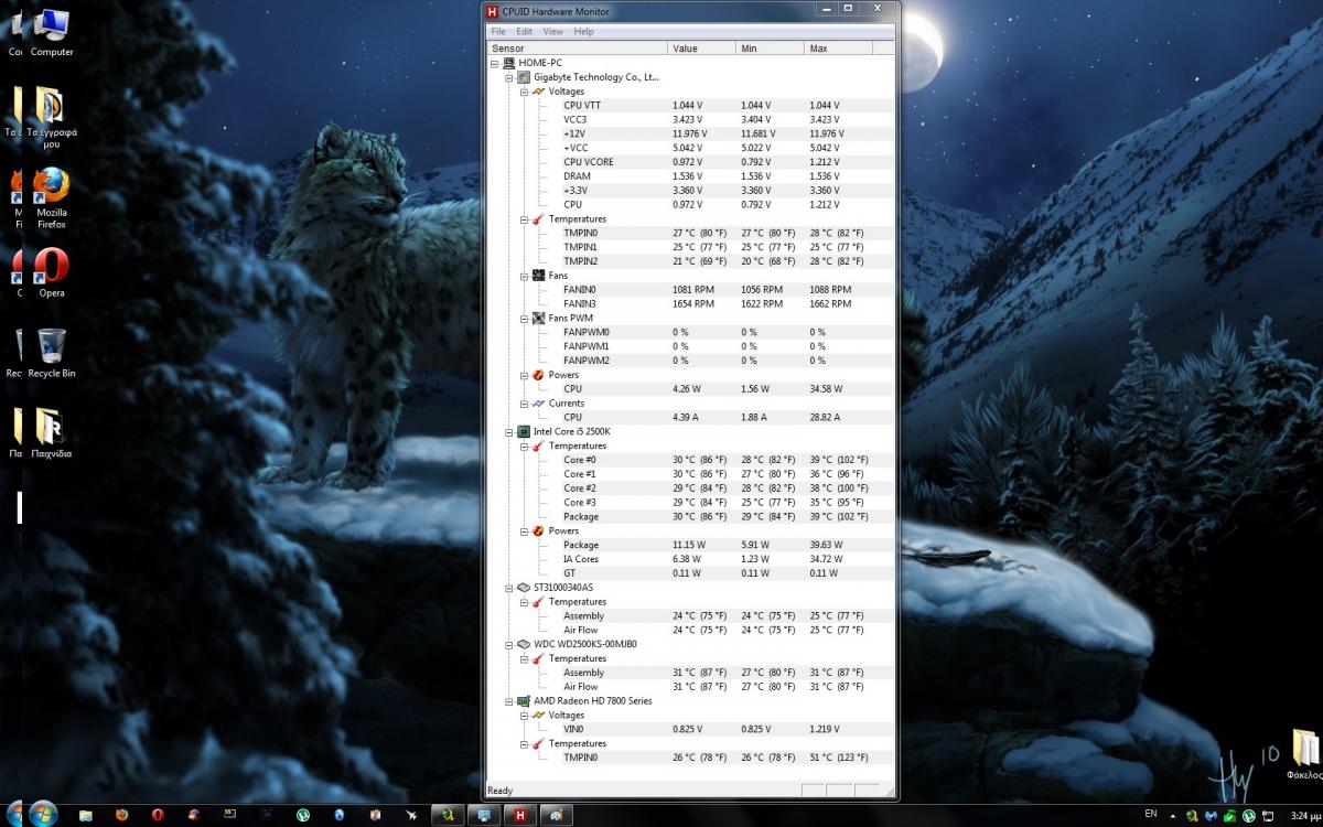

Inler Δημοσ. 7 Μαρτίου 2013 Δημοσ. 7 Μαρτίου 2013 Παντως στα 3.3 με HEIST και CIE απο Auto σε Enabled πεφτει αρκετα χαμηλα σε Vcore..
