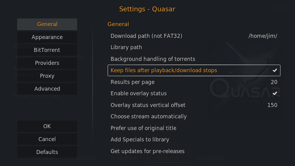

ekkli Δημοσ. 6 Ιουλίου 2016 Share Δημοσ. 6 Ιουλίου 2016 Μου σύστησε το Quasar o sndev και έκτοτε άλλαξε όλη η χρήση του Kodi. Βλέπω σε άψογη ποιότητα, σε 42άρα τηλεόραση, ότι θέλω, φτάνει να έχει seeders. Μία ερώτηση μόνο, που γκούγκλαρα αλλά δεν βρήκα άκρη, πιθανώς φοβάμαι επειδή η απάντηση είναι όχι: Μπορώ να σώζω τα αρχεία που κατεβάζω αφού κλείσω το Quasar; Αρκετές φορές νυστάζουμε εν τέλει και αφήνουμε ότι βλέπουμε στην μέση και λέω αν γίνεται να μην πρέπει να περιμένω να ξανακατέβουν μέχρι το σημείο που είχαμε δει. Συνδέστε για να σχολιάσετε Κοινοποίηση σε άλλες σελίδες άλλες επιλογές
dancer_69 Δημοσ. 6 Ιουλίου 2016 Share Δημοσ. 6 Ιουλίου 2016 Αν και δεν το έχω δοκιμάσει θεωρητικά μπορείς από τη στιγμή που υπάρχει αντίστοιχη επιλογή στις ρυθμίσεις του quasar. Στις γενικές ρυθμίσεις ρυθμίζεις τη διαδρομή αποθήκευσης από το "Διαδρομή λήψης(όχι fat32)" και ενεργοποιείς το "Διατήρηση αρχείων όταν ολοκληρωθεί η αναπαραγωγή/λήψη" Όσον αφορά τώρα τη δεύτερη ερώτηση, αν σταματήσεις την αναπαραγωγή αποθηκεύεται η θέση και έτσι όταν αποφασίσεις να δεις τη συνέχεια βγαίνει η επιλογή 'Επανεκκίνηση" και "Επανεκκίνηση από την αρχή"(κάπως έτσι είναι νομίζω οι λεζάντες) και αν πατήσεις στο "Επανεκκίνηση" φορτώνει το βίντεο από το σημείο που είχε σταματήσει. Αυτό βέβαια δεν ξέρω κατά πόσο λειτουργεί αν δεν επιλέξεις(ή δεν είναι διαθέσιμη) η πηγή από την οποία το φόρτωσες εξ' αρχής και επομένως ενδέχεται να είναι διαφορετικό το αρχείο από τη νέα πηγή. 1 Συνδέστε για να σχολιάσετε Κοινοποίηση σε άλλες σελίδες άλλες επιλογές
jim_p Δημοσ. 6 Ιουλίου 2016 Share Δημοσ. 6 Ιουλίου 2016 @yassan Αν και δεν βλεπω και πολλες σειρες, κανενα προβλημα εδω. @ekkli Ναι γινεται, οπως ειπε ο απο πανω (εικονα). 1 Συνδέστε για να σχολιάσετε Κοινοποίηση σε άλλες σελίδες άλλες επιλογές
