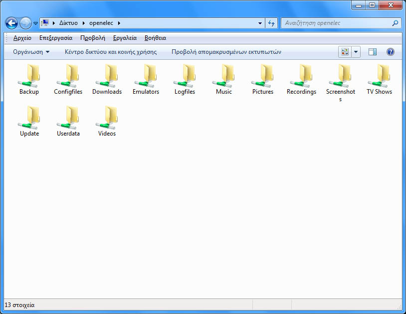

jim_p Δημοσ. 21 Απριλίου 2016 Δημοσ. 21 Απριλίου 2016 Για να μην βγαζεις και βαζεις την sd καθε φορα που θες να περασεις κατι, το openelec εχει σαν shares τους σημαντικοτερους φακελους του. Μπορεις να τους δεις απο οποιοδηποτε pc με windows, ή linux/mac με υποστιρηξη samba ή κινητο/ταμπλετ με file manager που να υποστηριζει κατι τετοιο, φτανει να ειναι στο ιδιο δικτυο (εικονα). Το sportsdevil μπαινει μονο με install from zip, δεν υπαρχει σε καποιο repo και το genesis εχει πεθανει εδω και καιρο. Για το νεοτερο sportsdevil εχω δωσει λινκ ~20 ποστ παραπανω και αντι του genesis βαλε το exodus. https://seo-michael.co.uk/how-to-install-exodus-for-kodi/ 1
