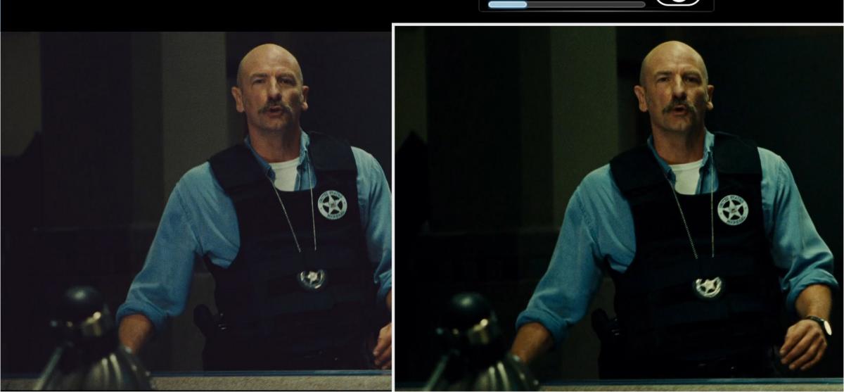

Έχω στήσει και στο βασικό μου pc (αυτό της υπογραφής, στα win 8.1) και σε ένα μικρούλι που έβαλα στο σαλόνι xbmc.
Το πρόβλημα που αντιμετωπίζω και στους 2 υπολογιστές είναι ότι όταν παίζω κάτι με το xmbc, ανεξαρτήτου ποιότητας μου παίζει θολά.
Στην ίδια οθόνη δίπλα-δίπλα το ίδιο αρχείο στην ίδια σκηνή, στον bs player παίζει κανονικά ενώ στο xbmc θολά!
Το xbmc σε full screen και στο ίδιο μέγεθος απο τα δεξιά το bs player
