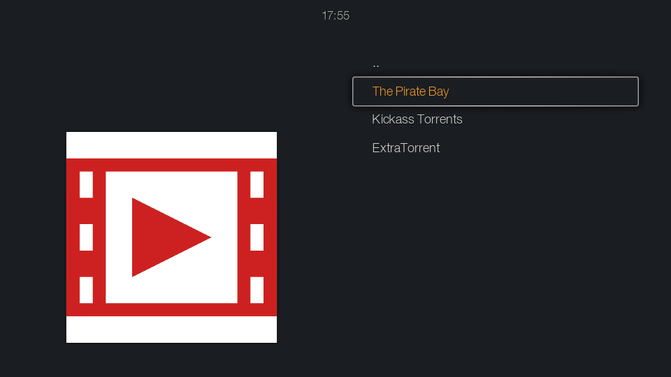

Atallos1 Δημοσ. 14 Νοεμβρίου 2015 Δημοσ. 14 Νοεμβρίου 2015 Thanks , ξερουμε απο που ψαχνει το kmediatorrent?
jim_p Δημοσ. 14 Νοεμβρίου 2015 Δημοσ. 14 Νοεμβρίου 2015 Απο piratebay, kickass και extratorrent (1η εικονα) 1
