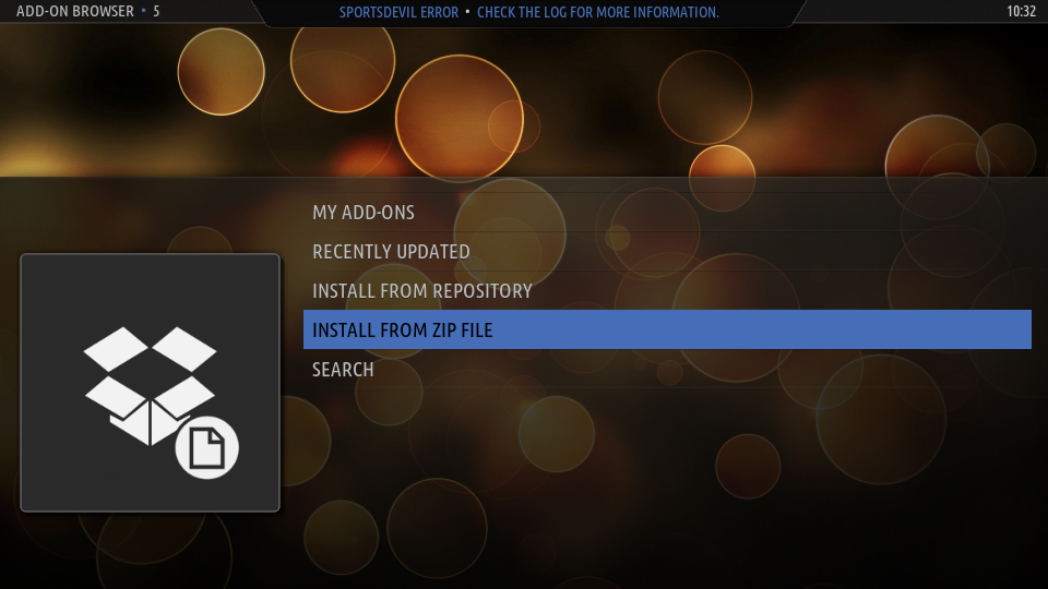

jim_p Δημοσ. 10 Απριλίου 2017 Share Δημοσ. 10 Απριλίου 2017 Τι τα ηθελα τα σκουπακια και τα screenshots! Για το παραδειγμα πριν, εβγαλα το sportsdevil και τωρα που πηγα να το ξαναβαλω, πεταει σφαλμα (εικονα). Ανεβαζω και το log για οποιον θελει να βοηθησει... http://paste.debian.net/926811/ Συνδέστε για να σχολιάσετε Κοινοποίηση σε άλλες σελίδες άλλες επιλογές
