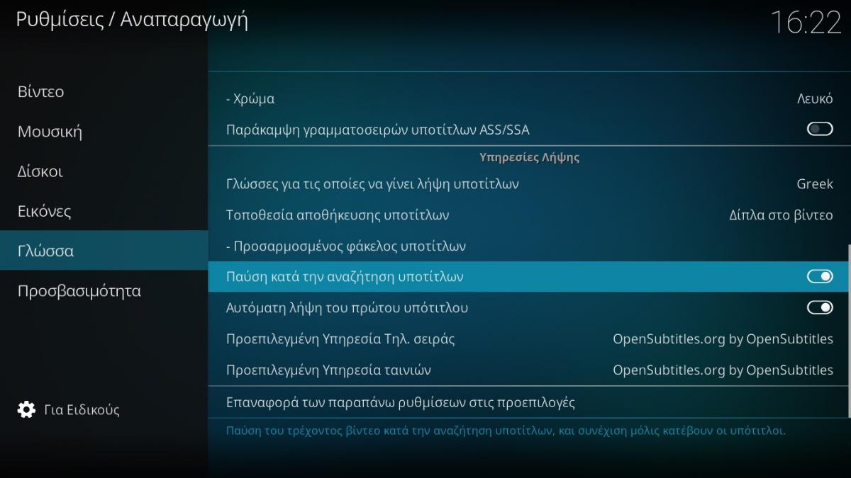

kSiS Δημοσ. 3 Απριλίου 2017 Share Δημοσ. 3 Απριλίου 2017 Καλησπέρα, έχω εγκαταστήσει από εχθές exodus & opensubtitles.Γίνεται οι υπότιτλοι να κατεβαίνουν αυτόματα σε κάθε έναρξη ταινίας; Σε μένα πρέπει να πατήσω το εικονίδιο κάτω δεξιά "Υπότιτλοι" και ύστερα να επιλέξω λήψη και μετά κατεβαίνουν και συγχρονίζονται.Επίσης κάτι ακόμα. Βλέπω GreekTV από λίστα m3u που έγραψα στο PVR IPTV Simple Client με 148 ελληνικά και κυπριακά κανάλια. Μερικά κανάλια κολλάνε μετά από 20-30 δευτερόλεπτα για 2-3 δευτερόλεπτα και μετά συνεχίζουν την μετάδοση. Αυτό γίνεται συνέχεια. Η σύνδεσή μου σταθερή στα 30mbps. Δοκίμασα να δω και από AliveGr το GreekTV αλλά τα αποτελέσματα ήταν τα ίδια ακριβώς. Ξέρει κανείς σε τι μπορεί να οφείλεται αυτό ; Συνδέστε για να σχολιάσετε Κοινοποίηση σε άλλες σελίδες άλλες επιλογές
jim_p Δημοσ. 3 Απριλίου 2017 Share Δημοσ. 3 Απριλίου 2017 Για το θεμα με το iptv δεν μπορεις να κανεις κατι. Ετσι ειναι η κατασταση δυστυχως, Για το θεμα με τους υποτιτλους δες τι εχω πει εδω http://www.insomnia.gr/topic/478458-xbmc-το-απόλυτο-εργαλείο-για-ταινίες-σειρές/page-178#entry55560837 Συνδέστε για να σχολιάσετε Κοινοποίηση σε άλλες σελίδες άλλες επιλογές
kSiS Δημοσ. 3 Απριλίου 2017 Share Δημοσ. 3 Απριλίου 2017 Σχετικά με τους υπότιτλους τα βήματα σου ακολούθησα αλλά το πρόβλημα υπάρχει εξ αρχής. Εγκατάσταση από zip , απενεργοποίηση subtitles exodus και τις παρακάτω ρυθμίσεις στην έκδοση 17.0 που έχω εγκατεστημένη. Συνδέστε για να σχολιάσετε Κοινοποίηση σε άλλες σελίδες άλλες επιλογές
