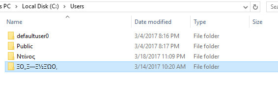

BELL Δημοσ. 22 Μαρτίου 2017 Share Δημοσ. 22 Μαρτίου 2017 Ρε παιδια πως στο καλο αλλαζει το user name στα win 10? Πηγα accounts αλλαξα το ονομα βαση του Online Εκανα local account εδωσα αγγλικο ονομα Πηγα μεσω Netplwiz στο user account παλι ττπ Μετα τα παραπανω ανακαλυπτω το παρακατω (που φαινεται στη φωτο) Πως γκενεν ατο?? Συνδέστε για να σχολιάσετε Κοινοποίηση σε άλλες σελίδες άλλες επιλογές
jim_p Δημοσ. 22 Μαρτίου 2017 Share Δημοσ. 22 Μαρτίου 2017 @dancer_69 Να εχω δηλαδη ~/.kodi και ~/.kodi2 και καθε φορα να τα μετονομαζω αναλογα με το τι θελω να πηδηξω? Δεν βολευει. @BELL Ρωτα καλυτερα στο θεμα των windows 10. --- Για το προβλημα μου με το sportsdevil. Το προβλημα τελικα συμβαινει μονο με την τελευταια εκδοση του sportsdevil (20-3-2017). Η προηγουμενη μπαινει κανονικα και δεν καθυστερει στο κλεισιμο του kodi. Η ιδια ακριβως συμπεριφορα παρατηρειται και αν το βαλω απο το ανεπισημο repo. 1 Συνδέστε για να σχολιάσετε Κοινοποίηση σε άλλες σελίδες άλλες επιλογές

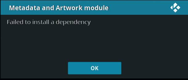

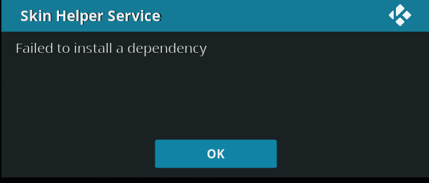

jim_p Δημοσ. 22 Μαρτίου 2017 Share Δημοσ. 22 Μαρτίου 2017 Το κερατο μου για 17. Πηγα να ξαναβαλω το amber και δεν το βαζει, επειδη δεν μπορει να βρει αυτα στις εικονες. Την ιδια στιγμη στο log φαινεται να προσπαθει να τραβηξει κατι ασχετο με ονομα script.module.arrow, του οποιου το url υπαρχει κανονικα. 21:19:01.598 T:139685781102720 ERROR: CCurlFile::Open failed with code 404 for http://mirrors.kodi.tv/addons/krypton/script.module.arrow/script.module.arrow-0.10.0.zip.md5 21:19:01.598 T:139685781102720 ERROR: Open - failed to open source <http://mirrors.kodi.tv/addons/krypton/script.module.arrow/script.module.arrow-0.10.0.zip.md5> 21:19:01.598 T:139685781102720 ERROR: CAddonInstallJob[script.module.metadatautils]: failed to find dependency script.module.arrow 21:19:07.891 T:139685781102720 ERROR: CAddonInstallJob[script.skin.helper.service]: failed to install dependency script.module.metadatautils 21:19:09.541 T:139685781102720 ERROR: CAddonInstallJob[skin.amber]: failed to install dependency script.skin.helper.service Εντωμεταξυ, το ιδιο το amber εχει σαν αμεση εξαρτηση μονο το skin.helper.service <requires> <import addon="xbmc.gui" version="5.12.0"/> <import addon="script.favourites" version="6.0.3"/> <import addon="script.skin.helper.service" version="1.0.90"/> <import addon="resource.uisounds.amber" version="1.0.0"/> </requires> Συνδέστε για να σχολιάσετε Κοινοποίηση σε άλλες σελίδες άλλες επιλογές
