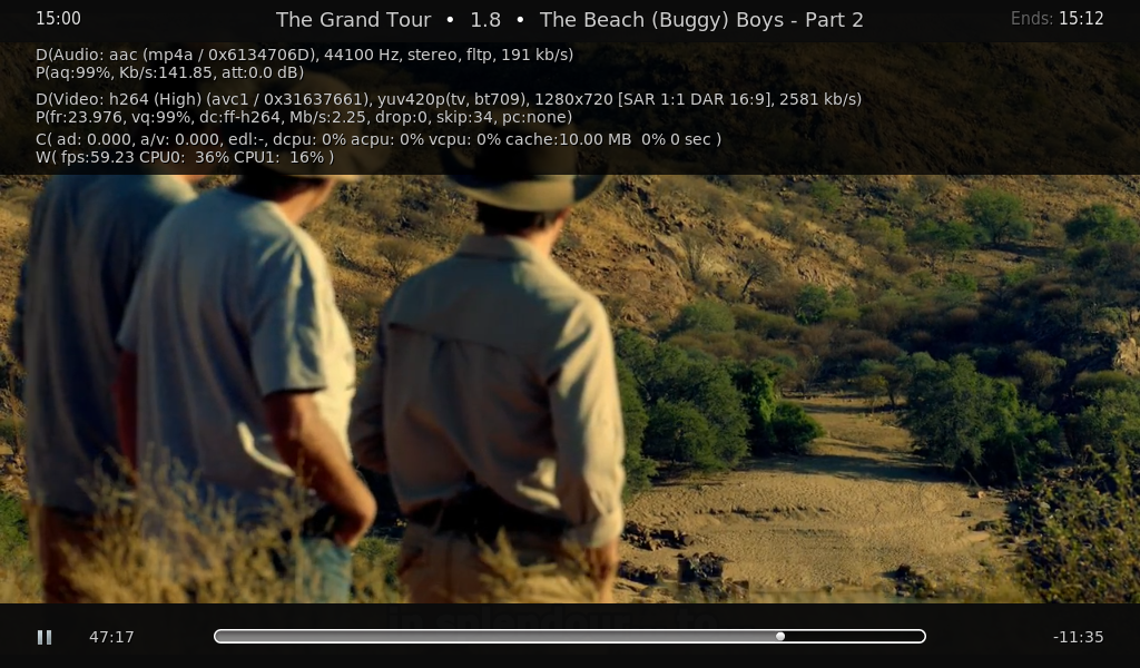

jim_p Δημοσ. 5 Ιανουαρίου 2017 Δημοσ. 5 Ιανουαρίου 2017 @JUST-GAMER Ναι, εκτος αν κανεις χειροκινητη αναζητηση, πχ αν εχεις πει την ταινια "oi analosimoi" στην αναζητηση πρεπει να βαλεις "the expendables". @speedy23 Θεωρητικα ναι. Το log ειναι στο φακελο temp, ο οποιος ειναι στο φακελο που λες. @makfil Επειδη τα σφαλματα στο log σου αφορουν μονο τα προσθετα που λες, και λενε για μεμονωμενα πραγματα που τους λειπουν, προτεινω να τα ξαναεγκαταστησεις με το χερι (δεξι κλικ στο καθενα > καταργηση > εγκατασταση). Οι ρυθμσιεις τους δεν σβηνονται κατα την απεγκατασταση, οποτε δεν θα χρειαστει να τα ξανασεταρεις. @filetos Αν εχεις αμφιβολια για την ποιοτητα του stream, μπορεις να πατησεις "o" την ωρα που παιζει και να δεις ποια ειναι η πραγματικη αναλυση ειναι αυτου που βλεπεις. Εικονα απο το πρωτο τυχαιο λινκ που βγαζει το exodus για 720p για μια σειρα που παρακολουθω 2

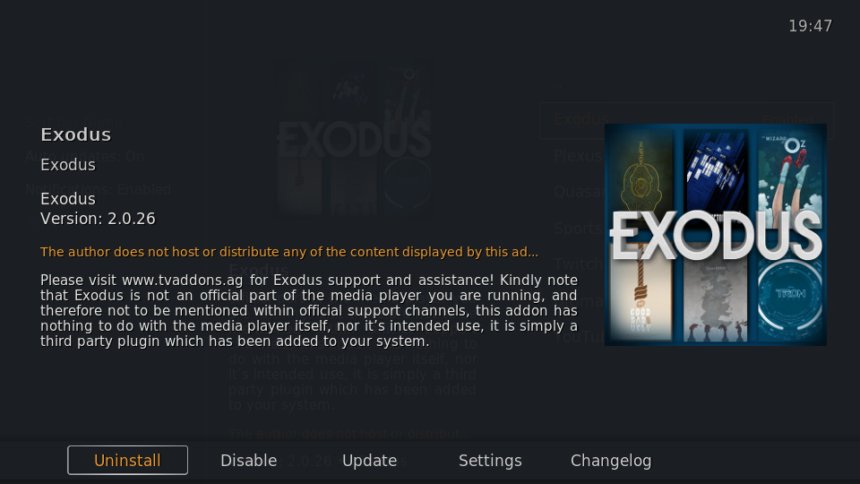

jim_p Δημοσ. 5 Ιανουαρίου 2017 Δημοσ. 5 Ιανουαρίου 2017 (επεξεργασμένο) Σε kodi 16.1: settings > addons > my addons > τα βρισκεις εκει μεσα, πχ το salts ειναι στα video addons > καταργηση. Μετα, αναγκαστικα, αναζητηση με το ονομα του καθενος εκτος αν θες να το ψαξεις στο εκαστοτε repo και εγκατασταση ενα ενα. Εικονες απο την αφαιρεση και την επανεγκατασταση του exodus. Επεξ/σία 10 Ιανουαρίου 2017 από jim_p 1
