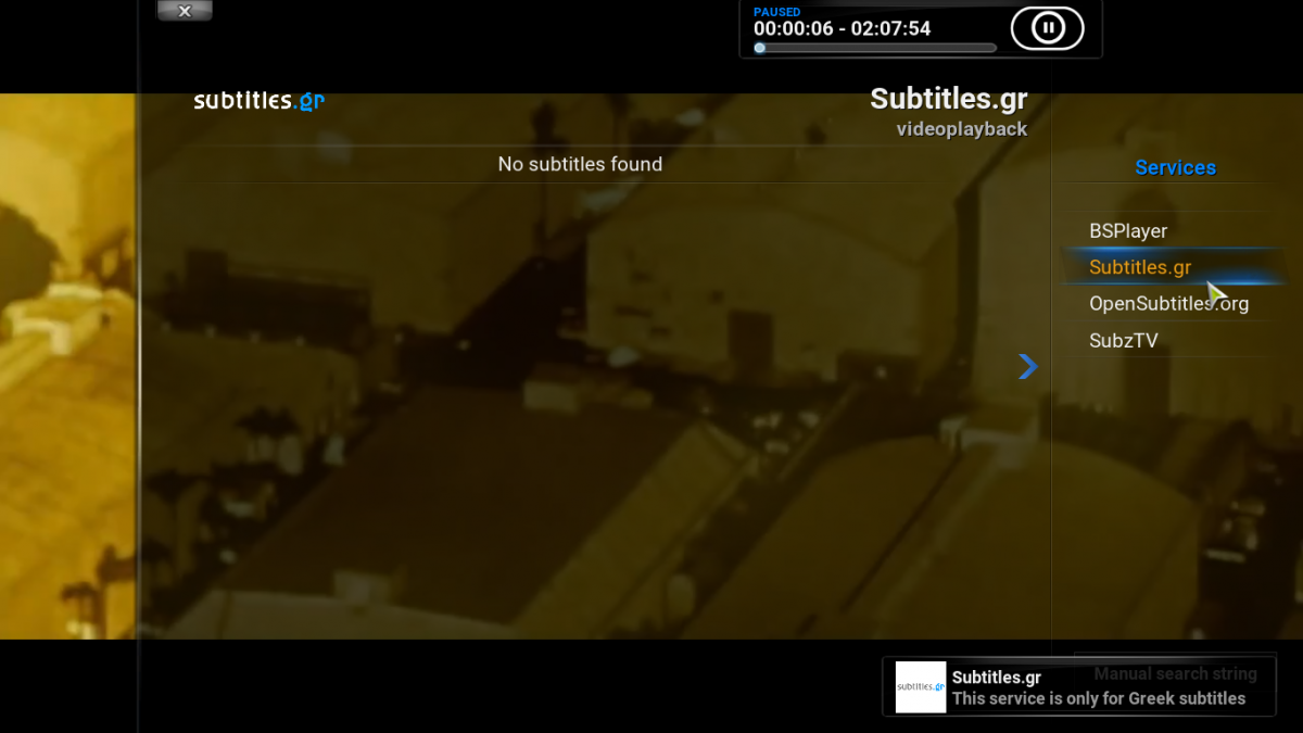

ποια ρυθμιση /επιλογη μου διαφευγει και δεν βρισκει υποτιτλους;
δοκιμασα 4-5 ταινιες και δεν βρηκε κατι..
Έχεις ορίσει γλώσσες για τις οποίες θα ψάχνει ;
Κάτω δεξιά σου λέει ότι το subtitles.gr είναι μόνο για ελληνικούς υπότιτλους. Αυτό σημαίνει ότι έχεις ορίσει να σου κατεβάζει άλλη γλώσσα υποτίτλων (ή έχεις αφήσει την προεπιλογή που είναι τα αγγλικά) και για αυτό δεν βρίσκει.
