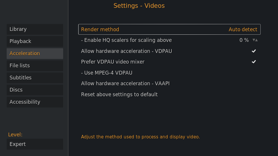

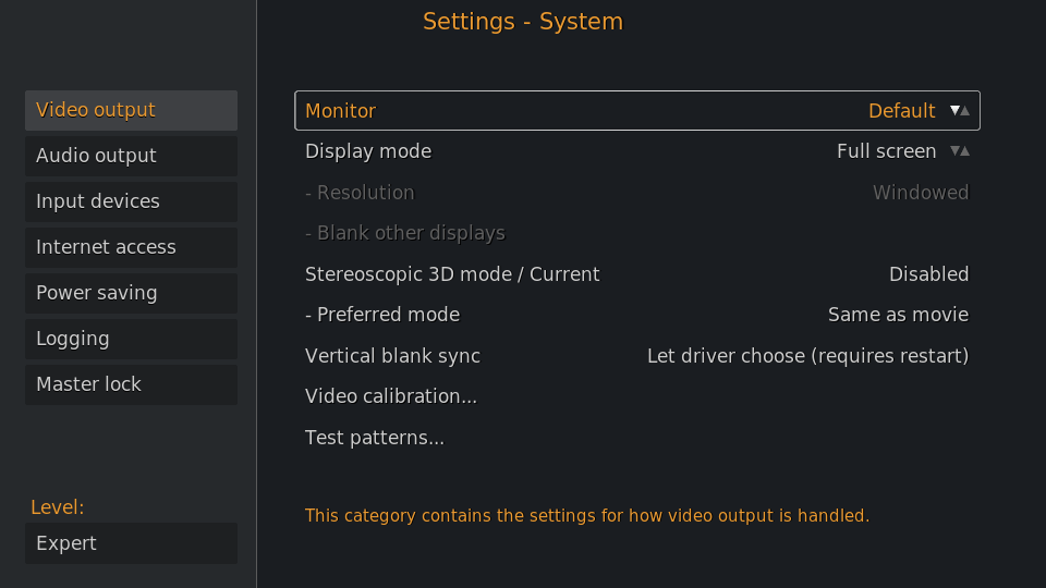

jim_p Δημοσ. 3 Ιανουαρίου 2017 Δημοσ. 3 Ιανουαρίου 2017 Εσυ πας σε αλλο μενου. Ποσταρω 2 εικονες απο το δικο μου kodi 16, μια στο μενου που λεω και μια σε αυτο που εισαι εσυ.
JUST-GAMER Δημοσ. 3 Ιανουαρίου 2017 Δημοσ. 3 Ιανουαρίου 2017 Οχι δεν παω σε αλλο μενου. Παω ακριβως στο μενου που μου ειπατε system settings -> display(Δεν εχει πουθενα video). Αν θελετε δοκιμαστε να εγκαταστησετε το kodi 17 να δειτε οτι εχω δικιο. Μην μου συγκρινετε το kodi 16 με το kodi 17 μπορει να εχουν αλλαξει αρκετα αναμεσα στις δυο εκδοσεις και μεσα σ' αυτα μπορει να ειναι και αυτο που λεω. Εκτος αν λετε αυτο το μενου που ειναι στο player settngs και οχι στο system settings. Το βρηκα επρεπε να διαλεξω software αλλιως δεν επαιζε τιποτα. Το hardware acceleration δεν παιζει ρολο αν το εχω ενεργο ή οχι. Γιατι συμβαινει αυτο ομως αφου αλλα προγραμματα παιζουν κανονικα τα βιντεο απο την intel onboard καρτα γραφικων που εχει το netbook και στην ουσια ειναι και ο επεξεργαστης του netbook.
letom Δημοσ. 3 Ιανουαρίου 2017 Δημοσ. 3 Ιανουαρίου 2017 Αυτό είναι το μενού. Αν το hardware acceleration δεν βοηθάει άλλαξε το render method εκεί που λέει auto detect και βάλε κάτι άλλο (δεν ξέρω τι άλλες επιλογές έχει) και δες αν βοηθήσει αυτό.
