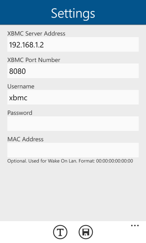

Τωρα θελώ να ρωτησω αν γνωριζει κανενας για χειρισμο του xbmc απο κινητο (δηλαδη τηλεκοντρολ).
Εχω κατεβασει δυο εφαρμογες https://play.google.com/store/apps/details?id=org.xbmc.android.remote αλλα με τιποτα δεν μπορω να κανω συνδεση το κινητο με το xbmc.Να αναφερω οτι την εφαρμογη xbmc την τρεχω απο ενα android 4.2.2.
Για να δουλεψει η οποιαδηποτε εφαρμογη-τηλεκοντρολ, ανεξαρτητως android, ios και wp8, πρεπει, πριν απο οτιδηποτε αλλο, να εχεις ενεργο το web server (settings > services > web server > allow control of xbmc via http). Το εχεις?
Μετα πρεπει να ορισεις την ip και τα συναφη του xbmc στην εφαρμογη για να το βρει.

Αν ειναι μαρκαρισμενο θα γινει αυτοματα συνδεση η πρεπει να δωσο και καποια αλλα στοιχεια πχ IP, θυρα κλπ
Πρεπει να δωσεις και αλλα στοιχεια. Συγκεκριμενα ip, port, username και password. Εικονα απο το xbmc remote για wp8. Για android δες και το yatse.
Να σημειωσω εδω πως γινεται να το ελεγχεις και ως dlna client απο καποια αντιστοιχη εφαρμογη. Εκει δεν χρειαζονται τα παραπανω, απλα να βρει η εφαρμογη το xbmc, αλλα δεν εχει και τις ιδιες δυνατοτητες, δηλαδη δεν μπορεις να πλοηγηθεις σε μενου κλπ, μονο να παιξεις οτι εχει το xbmc στην library του.
Ωραια φιλε μου.Το username και password που το βρισκω?Η θα βαλω ενα δικο μου ,αλλα το ιδιο και στης δυο συσκευες?

Το οριζεις εκει στις ρυθμισεις του web server. Απο default το username ειναι "xbmc" και το password κενο. Εγω εχω αλλαξει και την πορτα γιατι ειχα προβλημα καποια στιγμη με καποιο αλλο προγραμμα που χρησιμοποιουσε την ιδια. Νομιζω το skype ηταν, στην 80, για τις μεταφορες αρχειων...
Ευχαριστω φιλε μου για της πληροφορίες,η εφαρμογή δουλεύει άψογα.

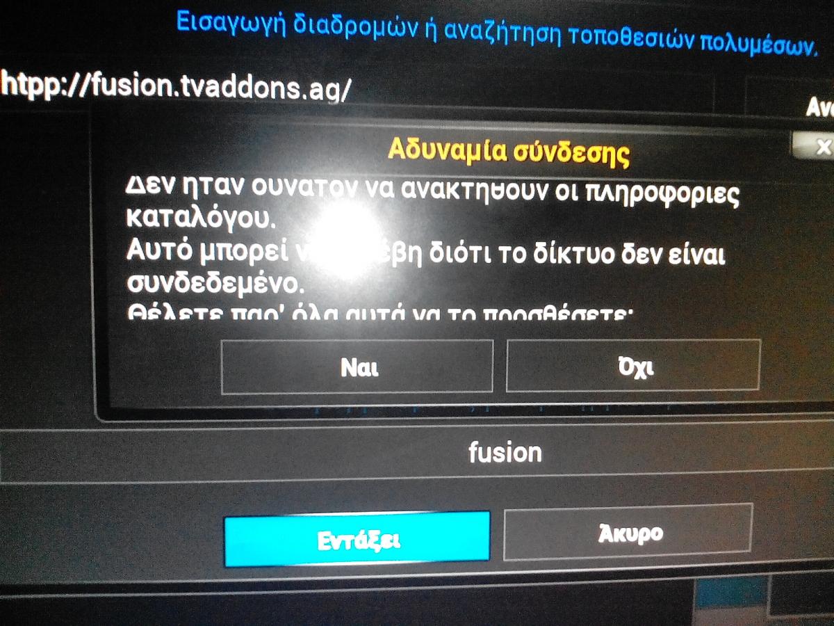

Σημερα πηγα να κανω εγκατασταση το xbmc σε δυο υπολογιστες.Στον πρωτο το καταφερα να το σεταρω αλλα δυστυχώς δεν εχω ηχο παρολου που εχω δοκιμασει μεσα απο το μενου του xbmc τα παντα.
Στον δευτερο εκει εχω φαει την μεγαλη κρυάδα αφου οταν τελειωσω με την προσθηκη πηγης αρχεια (htpp://fusion.tvaddons.ag) μου βγαζει το μηνυμα ....Δεν ξταν δυνατον να ανακτηθουν οι πληροφ καταλογου.(φαινεται στην εικονα)
Γνωριζει κανενας για ποιο λογο εχω αυτο το προβλημμα.Εχω κανει δυο με τρεις φορες απεγκατασταση - εγκατασταση αλλα τιποτα.
Μεσα απο το μενου του xbmc βλεπω κανονικα οτι ο υπολογιστης ειναι στο internet

Ναι. Η διευθυνση πρεπει να ξεκιναει http και οχι htpp.
Αμαν εχω χτυπησει κοκκινο στην μ@λ#κια. Εκατό φορες κοιταξα αυτα που εγραψα για τυχον λαθος, τελεια και κανενα γραμμα.
Ευχαριστω πολυ φιλε μου θα κατσω σε λιγο να το δοκιμασω.
