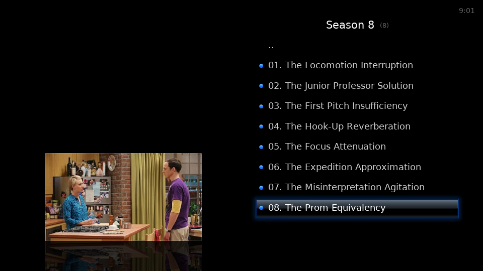

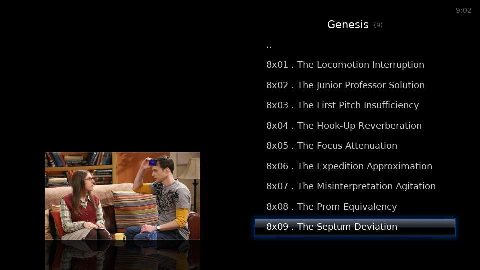

Περιμενα πως και πως να δω το νεο επεισοδιο bbt στην library πλεον, αλλα δεν φαινεται να δουλευει οπως θα επρεπε. Εννοειται οτι εχω κανει update library ~10 φορες :P
Η εικονα με τις μπλε κουκιδες ειναι απο τη library και η αλλη μεσα απο το genesis
