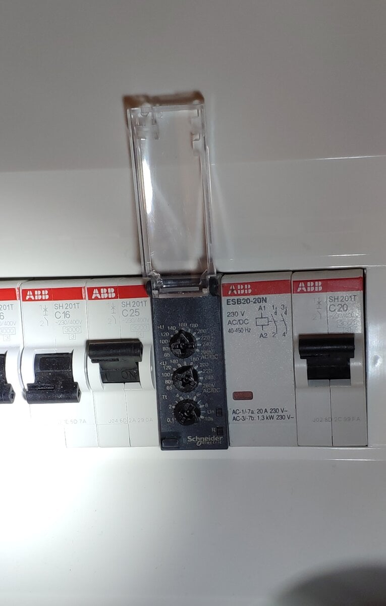

hexdec Δημοσ. 1 Νοεμβρίου 2020 Δημοσ. 1 Νοεμβρίου 2020 Καλησπερα, ξεθαβω το θεμα για να κανω μια ερωτηση, εχω σε καινουργια εγκατασταση τοποθετησει εναν επιτηρητη τασης (κατοπιν παροτρυνσης του πωλητη) πριν την αντλια θερμοτητας (μονοφασικη) που προσφατα εγκατεστησα. Τα τελευταια 3 βραδια ο επιτηρητης ριχνει την ασφαλεια της αντλιας την ιδια περιπου ωρα, μηπως ειναι ρυθμισμενος λαθος; επισυναπτω σχετικη εικονα....
liakjim Δημοσ. 1 Νοεμβρίου 2020 Δημοσ. 1 Νοεμβρίου 2020 10 λεπτά πριν, hexdec είπε Καλησπερα, ξεθαβω το θεμα για να κανω μια ερωτηση, εχω σε καινουργια εγκατασταση τοποθετησει εναν επιτηρητη τασης (κατοπιν παροτρυνσης του πωλητη) πριν την αντλια θερμοτητας (μονοφασικη) που προσφατα εγκατεστησα. Τα τελευταια 3 βραδια ο επιτηρητης ριχνει την ασφαλεια της αντλιας την ιδια περιπου ωρα, μηπως ειναι ρυθμισμενος λαθος; επισυναπτω σχετικη εικονα.... Δεν είμαι σχετικός, αλλά δεν θα έπρεπε το πάνω όριο να είναι πάνω από το 240V;
hexdec Δημοσ. 1 Νοεμβρίου 2020 Δημοσ. 1 Νοεμβρίου 2020 Συμφωνώ, έτσι το ρύθμισε όμως ο ηλεκτρολόγος που τον τοποθέτησε
Βασίλης_29 Δημοσ. 1 Νοεμβρίου 2020 Δημοσ. 1 Νοεμβρίου 2020 Σε τι τάσεις το έχει ρυθμίσει γιατί δεν βλέπω καλά, νομίζω ότι είναι λάθος η ρύθμιση.
nvel Δημοσ. 1 Νοεμβρίου 2020 Δημοσ. 1 Νοεμβρίου 2020 23 λεπτά πριν, hexdec είπε κατοπιν παροτρυνσης του πωλητή του πωλητή της αντλίας ή του επιτηρητή; αν έχεις κακορυθμισμένο επιτηρητή όπως στην περίπτωσή σου που κόβει την αντλία χωρίς pump down στο τέλος θα την καταστρέψεις αντί να την προστατευσεις
hexdec Δημοσ. 1 Νοεμβρίου 2020 Δημοσ. 1 Νοεμβρίου 2020 (επεξεργασμένο) 9 λεπτά πριν, nvel είπε του πωλητή της αντλίας ή του επιτηρητή; αν έχεις κακορυθμισμένο επιτηρητή όπως στην περίπτωσή σου που κόβει την αντλία χωρίς pump down στο τέλος θα την καταστρέψεις αντί να την προστατευσεις Κατοπιν παρότρυνσης του πωλητη της αντλίας, ζητησα στην συνέχεια απο τον ηλεκτρολογο που την εγκατεστησε να βαλει και επιτηρητή στον πινακα. Ευτυχώς ακομα δεν άρχισε να δουλεύει (εννοω οτι με τον θερμοστάτη στους 21 δεν χρειαστηκε ακομα να θερμανει το σπίτι) 11 λεπτά πριν, Βασίλης_29 είπε Σε τι τάσεις το έχει ρυθμίσει γιατί δεν βλέπω καλά, νομίζω ότι είναι λάθος η ρύθμιση. Ειναι ρυθμισμενος απο τον ηλεκτρολόγο στα 160 V ελαχιστο και 190 V μέγιστο, έτσι φαίνεται τουλαχιστον... Επεξ/σία 1 Νοεμβρίου 2020 από hexdec
nvel Δημοσ. 1 Νοεμβρίου 2020 Δημοσ. 1 Νοεμβρίου 2020 είναι ρυθμισμένο στο 160V μέγιστο και 190V ελάχιστο, ωραίος ο "ηλεκτρολόγος". Ελπίζω ο μικροαυτόματος 25Α να μην ασφαλίζει την αντλία
Βασίλης_29 Δημοσ. 1 Νοεμβρίου 2020 Δημοσ. 1 Νοεμβρίου 2020 (επεξεργασμένο) 19 λεπτά πριν, hexdec είπε Κατοπιν παρότρυνσης του πωλητη της αντλίας, ζητησα στην συνέχεια απο τον ηλεκτρολογο που την εγκατεστησε να βαλει και επιτηρητή στον πινακα. Ευτυχώς ακομα δεν άρχισε να δουλεύει (εννοω οτι με τον θερμοστάτη στους 21 δεν χρειαστηκε ακομα να θερμανει το σπίτι) Ειναι ρυθμισμενος απο τον ηλεκτρολόγο στα 160 V ελαχιστο και 190 V μέγιστο, έτσι φαίνεται τουλαχιστον... Οποτε καλά είδα την εικόνα. Απορώ πραγματικά τι ηλεκτρολόγοι κυκλοφορούν. Οι περισσότερες συσκευές μην πω όλες είναι σχεδιασμένες να δέχονται τάση 220 230V με ένα σφάλμα +/- 15%, συνεπώς ο επιτήρητης σου πρέπει να ρυθμιστεί χονδρικά σε 197V με 263V αλλά επειδή δεν είναι καλό να παίζουμε και να ρισκάρουμε με τα όρια, βάλτο εναλλακτικά 200 με 250 η 210 με 240. Άνοιξε τις οδηγίες μήπως γράφει τίποτα για τις ανοχές της αντλίας. Επεξ/σία 1 Νοεμβρίου 2020 από Βασίλης_29
hexdec Δημοσ. 1 Νοεμβρίου 2020 Δημοσ. 1 Νοεμβρίου 2020 14 λεπτά πριν, nvel είπε είναι ρυθμισμένο στο 160V μέγιστο και 190V ελάχιστο, ωραίος ο "ηλεκτρολόγος". Ελπίζω ο μικροαυτόματος 25Α να μην ασφαλίζει την αντλία Σωστα αναποδα τα εγραψα, ο μικροαυτοματος των 25Α είναι πριν την αντλία, αυτος που πέφτει ειναι ο τελευταίος των 20Α 10 λεπτά πριν, Βασίλης_29 είπε Οποτε καλά είδα την εικόνα. Απορώ πραγματικά τι ηλεκτρολόγοι κυκλοφορούν. Οι περισσότερες συσκευές μην πω όλες είναι σχεδιασμένες να δέχονται τάση 220 230V με ένα σφάλμα +/- 15%, συνεπώς ο επιτήρητης σου πρέπει να ρυθμιστεί χονδρικά σε 197V με 263V αλλά επειδή δεν είναι καλό να παίζουμε και να ρισκάρουμε με τα όρια, βάλτο εναλλακτικά 200 με 250 η 210 με 240. Άνοιξε τις οδηγίες μήπως γράφει τίποτα για τις ανοχές της αντλίας. Ετσι ξέρω και εγω, αλλά γιατί να το ρυθμίσει ετσι; Και ηταν και σιγουρος οτι το εκανε σωστα...
