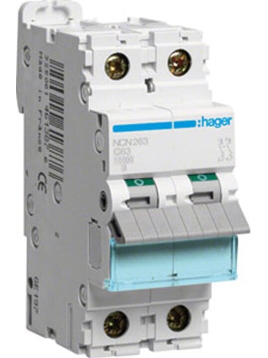

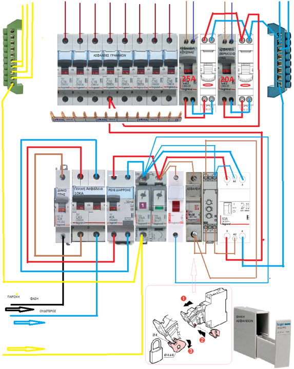

hitmannn Δημοσ. 18 Απριλίου 2019 Δημοσ. 18 Απριλίου 2019 (επεξεργασμένο) Στις 3/2/2019 στις 7:47 ΜΜ, adtakhs είπε Αυτός είναι ο πίνακας που πρέπει να φτιάξεις με ένα γρήγορο σκίτσο που τροποποίησα. Δεν είναι μονογραμμικό για να μην το καταλαβαίνεις. Ούτε έχω χρησιμοποιήσει σύμβολα ηλεκτρολογικά. Είναι ακριβώς ότι θα βλέπεις στο τέλος στον πίνακά σου. Γιατί είναι τόσο ακριβή η γενική ασφάλεια? Και τι άλλο καλό μπορούμε να βάλουμε εναλλακτικά? τι διαφορα εχει απο αυτον? Μικροαυτόματος 2P 63A HAGER / NC10kA 415V Τύπου C Επεξ/σία 18 Απριλίου 2019 από hitmannn

adtakhs Δημοσ. 25 Δεκεμβρίου 2019 Δημοσ. 25 Δεκεμβρίου 2019 (επεξεργασμένο) Στις 24/9/2019 στις 2:29 ΠΜ, Hanz είπε Καλημερα, γνωριζει κανεις τον επιτηρητη creli? Απλά μακριά από οτιδήποτε CRELI .... Στις 18/4/2019 στις 10:07 ΜΜ, hitmannn είπε Γιατί είναι τόσο ακριβή η γενική ασφάλεια? Και τι άλλο καλό μπορούμε να βάλουμε εναλλακτικά? τι διαφορα εχει απο αυτον? Μικροαυτόματος 2P 63A HAGER / NC10kA 415V Τύπου C Ίδιες ασφάλειες είναι. Δεν έχουν καμιά διαφορά. Και η τιμή αν θυμάμαι καλά είναι παρόμοια. Καλύτερα είναι η γενική ασφάλεια να είναι διαφορετική από την ασφάλεια του αντικεραυνικού. Στην παραπάνω περίπτωση είναι μαζί για να ΧΩΡΕΣΕΙ στον πίνακα στον οποίο ήταν να τοποθετηθεί. Στις 30/11/2019 στις 5:38 ΠΜ, serdakis είπε Καλημερα. Εχω τον hager 101. Ειμαι Ηρακλειο κρητης με μονοφασικο ρευμα. Η αρχικη ρυθμιση ειναι στο 5%, δεν πηγαινε πιο κατω. Μετα απο 1 χρονο δεν το αντεχω ομως. Στο παραμικρό κλεινει ο επιτηρητης. Πχ. σημερα ανοιγο κλεινε απο τις 3 εως και τωρα 5 το πρωι που το εβαλα στο 7% γιατι αδιαζαν τα 1500 αρια UPS που εχω, καθως δεν προλαβαιναν να φορτισουν 1) Εκανα καλα που το γυρισα στο 7% ? 2)Το αριστερο διακοπτακι τι κανει? 3)Κυριως θελω να προστατεψω το πλυντηριο-ψυγειο-air condition-tv. Λετε να βαλω καποιο εξτρα πριζακι ασφαλειας σε καθε πριζα? Ευχαριστω Η άποψή μου είναι πως η χρήση του Hager 101 με την χρονική καθυστέρηση των 5-10 λεπτών, προκαλεί ενόχληση στους χρήστες. Προσωπικά αρέσκομαι στο να τοποθετώ στον πίνακα επιτηρητή άμεσης επαναφοράς πιο "παιχνιδιάρικο" με το γενικό ρελέ φορτίου , το ρελέ να φέρει ΚΑΙ χειροκίνητο έλεγχο για bypass και ένα εξτρά ρελέ ρελέ φορτίου με χρονικό καθυστέρησης στην εκκίνηση για τις συσκευές που έχουν συμπιεστές (ψυξη-κλιματισμός). Αν θες εξτρά προστασία, καλύτερα είναι να κοιτάξεις για την προσθήκη και ενός αντικεραυνικού Τ2 ή Τ1-Τ2 ανάλογα την περίπτωση για κρουστικές υπερτάσεις, ενώ αν υπάρχει και υποπίνακας, καποιο Τ3 εκεί. Στις 24/12/2019 στις 12:10 ΠΜ, autokinitakias είπε Καλησπέρα σας. Ανακάλυψα το thread ψάχνοντας στο νετ για την χρησιμότητα ή όχι του επιτηρητή τάσης μετά από τα πάρα πολλά προβήματα της τάσης του ρεύματος στην περιοχή μου. Στα 10 χρόνια που μένω στο σπίτι,έχουν καεί: Ένας ενισχυτής A/V,το ψυγείο,πλυντήριο ρούχων,πλυντήριο πιάτων και 2 πλακέτες κεντρικών μονάδων κλιματιστικών vrv inverter της Daikin με την δεύτερη πριν μία εβδομάδα. Σε γνωστό μου ηλεκτρολόγο που ρώτησα μου είπε ότι ο επιτηρητής τάσης ΔΕΝ θα προστατεύσει τις συσκευές γιατί έχει καθυστερημένη αντίδραση σε σχέση με τις κρουστικές τάσεις. Πιο γενικά,η όλη ηλεκτρολογική εγκατάσταση του σπιτιού έγινε -όπως αποδείχθηκε μέχρι τώρα- από ηλεκτρολόγο που δεν ήξερε την τύφλα του. Αντικεραυνικό υπάρχει και εννοείται ότι το έβαλε άλλος ηλεκτρολόγος. Η άποψή σας πια είναι; Να προχωρήσω στην αγορά 2 σταθεροποιητών τάσης,ένα για κάθε κλιματιστικό που η πλακέτες τους είναι πανάκριβες; Αυτό που μου είπε ο ηλεκτρολόγος περί ΜΗ προστασίας των συσκευών από τον επιτηρητή,ισχύει; Συνδυασμός επιτηρητή τάσης, αντικεραυνικού Τ2 ή Τ1+Τ2 στον πίνακα και T3 για επιμέρους προστασία στις ευαίσθητες συσκευές από το παραμένον φορτίο, είναι η λύση, ειδικά αν είσαι σε "ευαίσθητη" περιοχή. Κάθε ένα από τα υλικά και για διαφορετική πάθηση . 😋 Αν η παροχή σου είναι τριφασική, πρέπει να τοποθετήσεις ΚΑΙ στις τρεις γενικές ασφάλειες της οικίας , πηνία υπέρτασης για ασφάλιση από απώλεια ουδετέρου. https://www.hager.gr/e-catalogue/e/mz212/28084.htm https://www.legrand.com/ecatalogue/406286-power-overvoltage-protection-pop-dx.html https://www.se.com/gr/el/product/A9A26500/acti-9-imsu-πηνίο-υπέρτασης/ Μεσοβάζικα το λύνουν το θέμα της απώλειας ουδετέρου και 2 επιτηρητές τάσης/δικτύου της αγοράς. Ο καλύτερος και ακριβότερος είναι ο ABB CM-MPS 21S που θέλει βαθύ ερμάριο για να τοποθετηθεί https://new.abb.com/products/1SVR730885R3300/cm-mps-21s-three-phase-monitoring-relay-2c-o-0-0-1-30s-l1-l2-l3-n-3x180-280vac και ο SCHNEIDER RM35UB3N30. https://www.se.com/gr/el/product/RM35UB3N30/zelio-control-ρελέ-ελέγχου-τάσης-114…329v-ac/ Λέω μεσοβέζικα γιατί αν δεις τα χαρακτηριστικά τους αναφέρει μέγιστη τάση τροφοδοσίας 327V ... και όχι τα θεωτητικά 400v που μπορεί να επιστρέψουν λόγω ασυμμετρίας φορτίου. Επεξ/σία 25 Δεκεμβρίου 2019 από adtakhs 1
