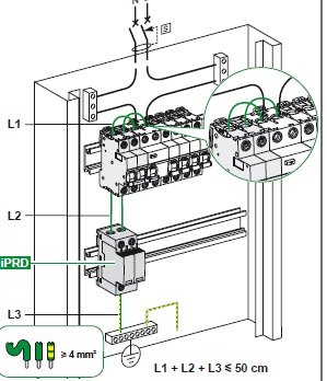

Το αντικεραυνικό  συνδέεται παράλληλα με την παροχή όπως αυτή έρχεται από το ρελέ διαρροής ώς προς την γη.
Στην ουσία είναι ένα βαρύστορ (αντιστρόφως μεταβαλλόμενη αντίσταση σε συνάρτηση με την τάση) και ένας εκκενωτής αερίου.  Οταν η τάση είναι 220v η αντίσταση του varistor είναι άπειρη , ενώ αν έχεις υπέρταση η αντίσταση μειώνεται οπότε διοχετεύεται προς την γη προστατεύοντας το κύκλωμα. Το ίδιο κάνει και ο εκκενωτής όπου είναι φτιαγμένος έτσι ώστε να σπάει το διηλεκτρικό φραγμού του αερίου που έχει στις αναγραφόμενες τάσεις. Αυτά τα δυο συνδυαστικά δίνουν το καλύτερο αποτέλεσμα και βρίσκονται εντός των αντικεραυνικών που αγοράζουμε από το εμπόριο.
Η απόσταση των αγωγών εντός του πίνακα θα πρέπει να είναι μικρότερη από 50cm .
Ανάλογα τον τρόπο γείωση, άμεση ή ουδετέρωση χρησιμοποιείς και ανάλογο αντικεραυνικό. Πολλά δεν είναι για όλους τους τύπους. 😉

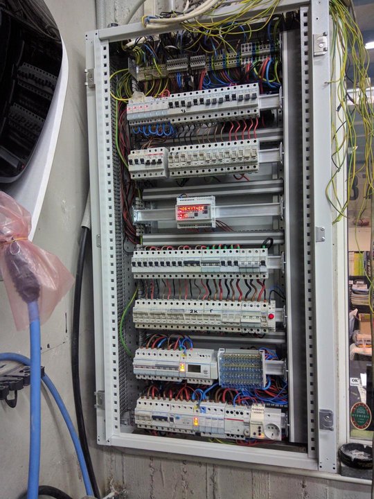

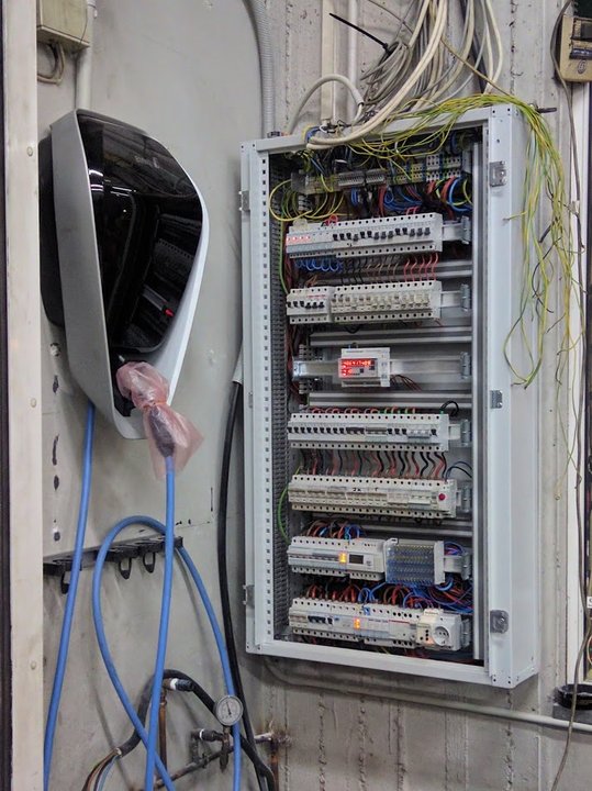

Φωτό μιας τέτοια υλοποίησης παρακάτω.
Στην κάτω σειρά θα δεις κατά σειρά
το διακόπτη
την ασφάλεια ( σε αυτή την περίπτωση δεν είναι τυκτό αλλά είναι 10KA αυτόματη = υψηλό κόστος)
Το ρελέ διαρροής. (Αυτό θα αλλαχτεί με ένα που να αντιλαμβάνεται και συνιστώσες DC λογω του φορτιστή αυτοκινήτου και μερικών inverter στον χώρο.
Το αντικεραυνικό.
Εδώ θα έπρεπε καλύτερα να υπάρχει και ξεχωριστή ασφάλεια για το αντικεραυνικό, ώστε ακόμα και να καεί το αντικεραυνικό να μην πέσει όλη η εγκατάσταση.  Στον παραπάνω πίνακα θα τοποθετηθεί η ασφάλεια που είδη υπάρχει για την προστασία του αντικεραυνικού  και θα αλλαχτεί το ρελέ διαρροής με ένα με ενσωματωμένη ασφάλεια τύπου Α, για τις συνιστώσες DC που προείπα. Για αυτό και αρχικά έμεινε έτσι.
Το ρελέ φορτίου παίρνει εντολή απο τον επιτηρητή που είναι δίπλα .
Θα δεις πως υπάρχει ένας ασφαλειοδιακόπτης με τυκτό στα 2Α δίπλα στο ρελέ φορτίου. Αυτός ελέγχει το κύκλωμα του πηνίου του ρελε. Δηλαδή το κύκλωμα που κόβει ο επιτηρητής.

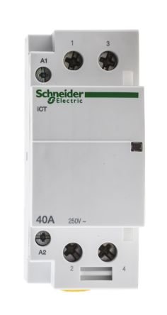

2)iCT 40A F7912966-01.jpg.057f18d0ef75fb25d2cf1b1413b09b3d.jpg το οποίο είναι ρελέ ράγας

Για το αντικεραυνικό, απο έγγραφο της Scheider, βρίκα αυτό το σχεδιαγραμμα. iprdDoc.jpg.6ce76dc82cc12809f4f4b5974fb205a8.jpg Δηλαδή απο το ρελε φέυγει η φάση και παει σε ασφάλεια, κατόπιν στη θέση L του αντικεραυνικού. Ομοίως η επιστροφή σε ασφάλεια και κατόπιν στη θέση Ν του αντικεραυνικού και τέλος η γείωση. Εχει μεγάλη σημασία λεει οι αποστάσεις των συνδέσεων να μην ξεπερνούν τα 50cm. Αραγε εννοεί της φάσης μονο η και της επιστροφής? Αυτός εδώ λεει ασφάλεια και στην επιστροφή, η εταιρία όμως ζητάει μια ασφάλεια. Να πάρω απο την ασφάλεια του σπιτιού (προκυμένου να κάνω οικονομία στο μήκος των καλωδίων ή να εγκαταστήσω και την άλλη? Και το ρελέ που μου δώσανε? Πρίν την ασφάλεια έχω ρελε, πρέπει να βάλω και αυτό? Κάπου όμως διάβασα οτι το αντικεραυνικό απαιτεί ρελε τυπου S. Πως θα καταλάβω αν το δικό μου είναι αυτου του τύπου?
Για τον επιτηρητή δε βρίκα πολλά. Αυτός έχει 2 επαφές απο πάνω (με ονόματα: Α1 και Α2) και τρείς απο κάτω (με ονόματα: 12, 11 και 14). Κάπου είχα οτι η φάση πάει στο Α1 και η επιστροφή στο Α2. Εχει κανείς περισσότερες πληροφορίες - εμπειρία?
Κάποιος που το έχει κάνει να μας δώσει ένα σχεδιάγραμμα. Το αντικεραυνικό μπαίνει παράλληλα στη καλώδίωση του σπιτιού. Ο επιτηρητής? Μετα την πρώτη ασφάλεια και ακολουθεί ρελε φορτίου? Και πώς συνδεετε το ρελέ με τον επιτηρητή?
Sorry για το μεγάλο post αλλα νομίζω το θέμα θέλει διευκρίνσεις προκυμένου να προστατέψουμε τις περιουσίες μας.

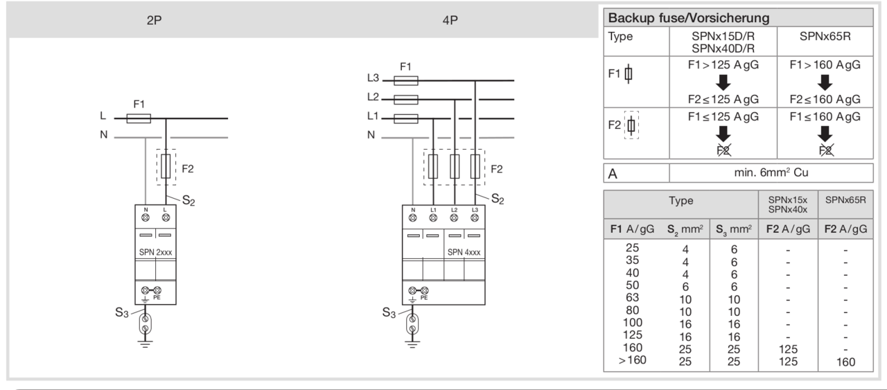

Το αντικεραυνικό θέλει σε ορισμένες περιπτώσεις
1) Επιλεκτικό ρελέ διαρροής
2) Ασφάλεια δική του. Αυτό που δείχνεις είναι Ασφάλεια L&N στα 6KA καμπύλης C και ρεύματος υπερφόρωσης 32Α.
Δες τις υποπεριπτώσεις που αναφέρει και θα δεις πότε χρειάζεται εξτρά και πότε όχι .
Λογικά σε μεγάλα φορτία θα σου ζητήσει  ξεχωριστά επιλεκτικά ρελέ και ασφάλειες.

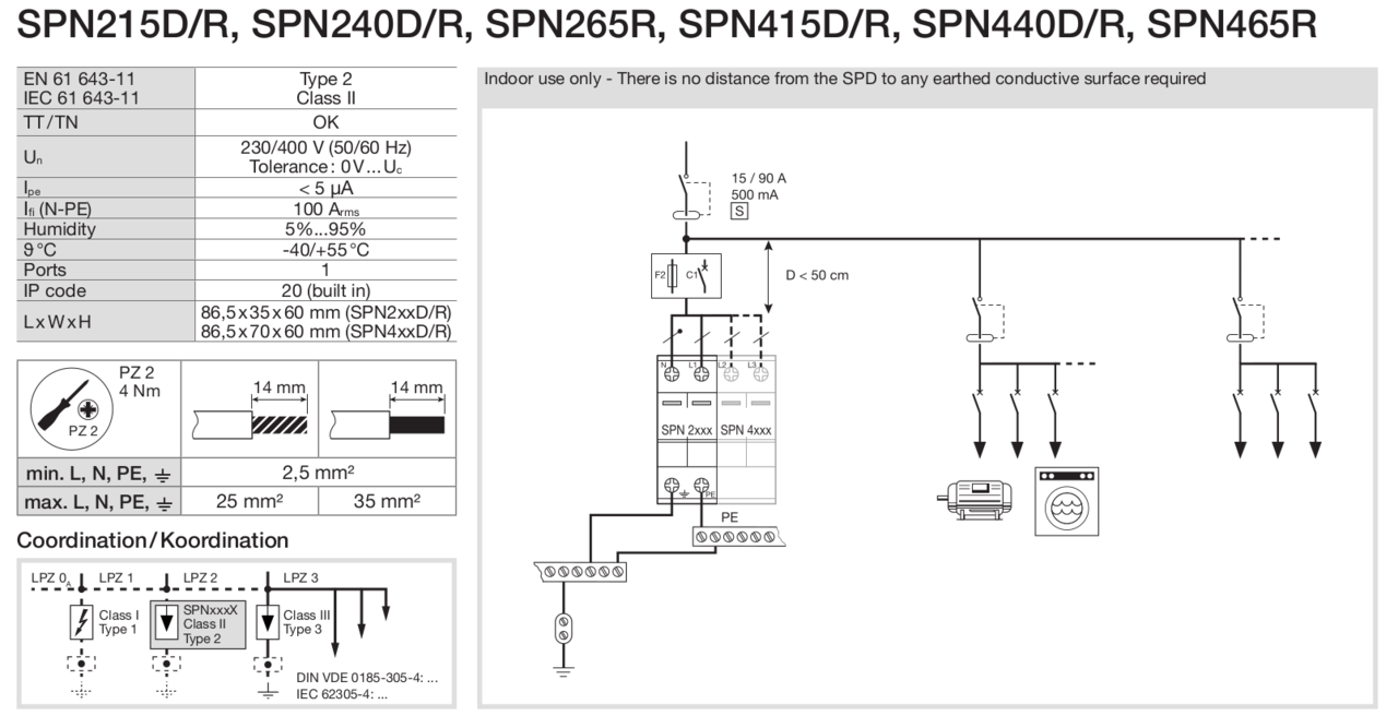

Δεν λέω για αυτό το ρελέ αλλά το ρελέ διαρροής για το αντικεραυνικό.
Πχ. Η HAGER αναφέρει 500mA ρελέ διαρροής (επιλεκτικό) μπροστά από τα ρελέ διαρροής των 30ma που έχεις στην παροχή σου τώρα.
Επίσης έχει έναν πίνακα για το πότε είναι απαραίτητη η εξτρά ασφάλιση του αντικεραυνικού και πότε μπορεί να παραληφθεί.
