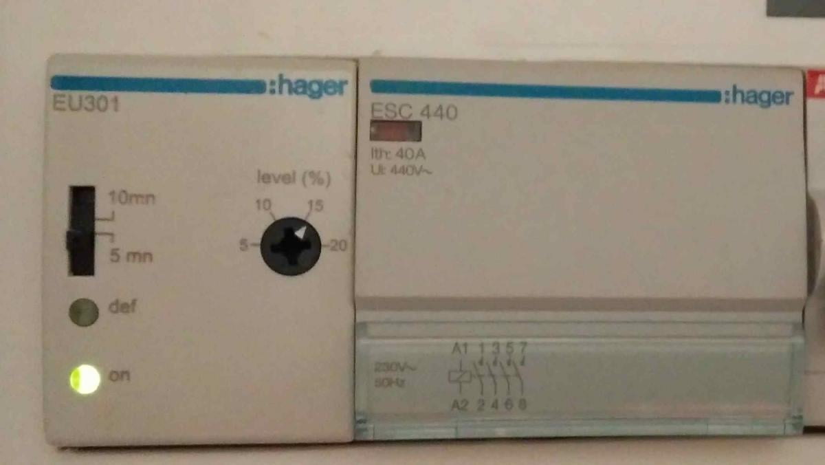

Οι αναλογικοι της hager και συγκεκριμενα πχ ο EU301 για τριφασικη παροχη, εχει ελαχιστο χρονο "downtime" 5 λεπτα σε περιπτωση που σου κοψει το ρευμα αυτοματα? Πολυ δεν ειναι τα 5 λεπτα? Στους ψηφιακους (πχ τον hager EU302) ξερουμε εαν ο χρονος ειναι μικροτερος?

Καλησπέρα! έβαλα ένα επιτηρητή εδώ και 3 μέρες.. τον έχω ρυθμίσει 210V και 250V (δεν έχει πέσει μέχρι στιγμής..)
Έψαξα κάποιες συσκευές μου να δω τι ανοχή έχουν (παλιά έγραφαν στο ταμπελάκι..) αλλά δεν βρήκα κάτι..
Εσείς που τον έχετε ρυθμίσει?
5%
Πέφτει δύο φορές τον μήνα (επαρχία).
Και περιμενω 5 λεπτά κάθε φορά να επανέλθει γιατι δεν μπορω να τον ρυθμίσω για πιο γρήγορη επαναφορά
Οι επιτηρητές τάσης παρέχουν περιορισμένη (εώς καθόλου) προστασία στις ηλεκτρονικές συσκευές.
Η ζημιά στα ηλεκτρονικά γίνεται απο τις κρουστικές υπερτάσεις για τις οποίες ο επιτηρητής δέν μπορεί να κάνει τίποτα. Το μόνο που μπορεί να προστετέψει απο αυτές είναι κάποιο αντικεραυνικό πίνακα, όπως το raycap ή αντίστοιχο άλλων εταιριών.
5%
5% είναι πολύ λίγο. Και στην Αθήνα να είσουν πάλι θα έπεφτε. Ένα 10% είναι πιό λογικό

Καλησπερα και απο μενα. Μετά την αγορα κλιματιστικού (με βοήθησε το φορουμ πολύ) μολις γυρισα απο μαγαζι με ηλεκτρολογικα και παράγγειλα αντικεραυνικό (SPN215R) και έναν επιτηρητη τάσης EU102 και όλα τα παρελκόμενα (ρελε ισχύος μικροαυτόματο κτλ). Το έψαξα πολύ για τα αντικεραυνικά αλλά σε συνδιασμό με την έλλειψη χώρου στον πίνακα δεν αγόρασα με κριτήριο τις επιδόσεις του αντικεραυνικού αλλά τον χώρο που καταλαμβάνει στον πίνακα. Στη τελική αν γίνει μια σωστή επιλογή τύπου αντικερανικού στη συνέχεια οι διαφορές είναι μικρές και ποτέ δε θα είσαι και πλήρως ασφαλής. Θέλω να μοιραστώ μαζί σας κάποιες πληροφορίες που ανακάλυψα. Πλην του raycap που είναι σουπερ αντικεραυνικο (Τ1 και Τ2) που δεν απαιτεί ασφάλεια και πλην κάποιων μοντέλων που διαθέτουν ενσωματωμένη ασφάλεια, ο τύπος που πήρα (σειρά SPN2XXX) δεν απαιτεί ασφάλεια μέχρι 120Α γενική ασφάλεια. Είναι δηλαδή κατάλληλος για τις περισσοτερες οικιακες χρήσεις. Οπότε αν υπάρχει ελλειψη χώρου έχεις κέρδος μια θεση στον πίνακα.
Για τους επιτηρητες hager eu 101 και 102 ισχύουν τα εξής. Ο eu 101 είναι κατάλληλος για προστασία κλιματιστικών και ψυγείων. Τα 5 λεπτά είναι ο χρόνος που απαιτείται ώστε μετά απο μία διακοπή να ξαναλείτουργήσει ένα ψυγείο ή κλιματιστικό. Ο eu102 ξεκινάει αμέσως με το που καταλάβει οτι η τάση επανήλθε στα κανονικά επίπεδα. Έχει και τη λειτουργία memory που αν ενεργοποιηθεί και κόψει τη τάση τότε πρέπει να του κάνεις reset για να ξαναλειτουργήσει. Δηλαδή κάτι σαν να πέφτει ο γενικός αυτόματος του σπιτιού. Και αυτό χρήσιμο ανάλογα τη περίπτωση. Προσωπικά αγόρασα τον EU102 αλλά ακόμα το σκέφτομαι για να παρω τηλέφωνο για αλλαγή με τον 101. Το βασικό μου πρόβλημα είναι ότι ενώ σκεφτόμουν να τον λειτουργώ με τη λειτουργία reset φοβάμαι ότι θα τον ξεχάσω σε αυτή τη λειτουργία και αν δεν είμαι σπίτι και ενεργοποιηθεί θα είναι χωρις ρευμα το ψυγείο. Με τον EU101 θα είμαι ήσυχος αλλά 5 λεπτά είναι αιώνας. Θα το σκεφτώ καλύτερα.
Τελικά τον άλλαξα και θα πάρω τον EU101. Μόλις το μαγαζί μαζέψει όλα τα υλικά θα πάω να τα παραλάβω. Το σκέφτηκα καλύτερα. Ωραίος ο EU102 με την οθονούλα του τη πιο ακριβή ρύθμιση αλλά η σωστή λειτουργία για μένα είναι να υπάρχει χρονική καθυστέριση στην επαναφορά πράγμα που δέν το κάνει. Αν είχα μια θέση ακομα θα έβαζα και ένα χρονικό (delay ON) μαζί με τον EU102 και θα τη δημιουργόυσα έτσι την καθυστέρηση αλλά δεν ήθελα να αλλάζω υλικά στον πίνακα για να δημιουργήσω θέση. Έχω φτιάξει ένα πρόχειο σχεδιάκι για την καλωδίωση του πίνακα. Θα κάνω μια μικρή αλλαγή ώστε το ρελε ισχύος να μην τροφοδοτεί μια συγκεκριμένη γραμμή φωτισμού ώστε στο μπάνιο και στον διάδρομο να μην κόβεται το ρεύμα για 5 λεπτά (με φαντάστηκα στο WC και ξαφνικά πενταλεπτο black out και ξενέρωσα). Fubar τώρα σε είδα. Γειά σου φίλε. Ωραία τα βιντεο στο youtube. Σχετικά με τα αντικεραυνικά υπάρχει ολόκληρη θεωρεία αν πρέπει να μπαίνουν πριν ή μετα το ρελε διαρροής. Προσωπικά τον έβαλα μετά αλλά το ψάνχω ακόμα για να βεβαιωθώ για την επιλογή μου. Επίσης θεωρώ απαραίτητη την τοποθέτηση ενός MCB για bypass του ρελέ ισχύος σε περίπτωση αστοχίας του που είναι πιθανή (αν αντέχει 2-3 χρόνια θα είμαι ικανοποιημένος), Fubar αν θες πες κανενα σχόλιο ως προς τη καλωδίωση που σκέφτομαι να κάνω.
