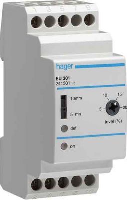

Καλημέρα σε όλους
έχω βάλει εναν τριφασικο επιτηρητη τάσης στον πίνακα.
Το πρόβλημα ειναι οτι πέφτει το ρεύμα 5-6 φορές την ημέρα και ετσι δουλειά δεν γίνεται...
Κάποιες φορές μάλιστα παραμένει κάτω και για 20 λεπτά γιατι έχει υπέρταση λέει....
Η ρύθμιση ειναι στο μέγιστο, δηλαδή 20%
Τον επιτηρητή τον έχει βάλει ηλεκτρολόγος και όχι εγώ.
1. Η σείρα που έχουν μπει είναι η εξής
Διακόπτης & ασφάλειες τριφασικού
Ασφάλεια διαροής
Επιτηρητής
Αυτόματος
Είναι σωστή αυτή η σειρά?
2. Κάθε φορά που πέφτει το ρεύμα μένει κάτω 5 ή 10 λεπτά.
Είναι οι μόνες επιλογές που έχει. Υπάρχει καποιος τρόπος να μειώσω τον χρόνο???
3. Υπάρχει περίπτωση να πέφτει ο επιτηρητής  λόγω συντονισμού στον πίνακα?
Επεξ/σία από Dvs
Θα σου έλεγα, για να πάρεις σωστή απάντηση από ανθρώπους που ασχολούνται με το θέμα και πραγματικά βοηθάνε σε σχετικές απορίες, να ποστάρεις το ερώτημά σου εδώ.
έτσι λειτουργεί αυτός ο επιτηρητής, αφού η τάση βρεθεί εντός των ορίων καθυστερεί 5 ή 10 λεπτά για να οπλίσει το ρελε και αν βγει η τάση εκτός των ορίων ενώ μετρά ο χρόνος αυτός παρατείνεται για άλλα 5 ή 10 λεπτά. Οπότε αν είσαι σε περιοχή με προβληματικό δίκτυο καταλήγεις να είσαι πολύ συχνά εκτός. Θα πρέπει να δεις αν πράγματι η τάση φεύγει από το 20% που είναι σοβαρό πρόβλημα ή έχει κάποιο πρόβλημα ο ίδιος ο επιτηρητής αλλά και τελικά να τον αλλάξεις με άλλο μοντέλο με μικρότερο χρόνο καθυστέρησης
Για τον συντονισμό, έχεις κάτι που μπορεί να συντονιστεί στην εγκατάστασή σου (πχ πυκνωτές χωρίς πηνία αποσυντονισμού; )
Έχω βαλει  εναν παλμογράφο και μετράω την τάση.
Επειδή ειναι 3φασικό δεν ξέρω σε ποια απο τις τρείς θα έρθει η υπέρταση ή η βυθιση.
Έτσι μετράω πάντα μια φαση και μέχρι στιγμής δεν έχω καταφέρει να εντοπίσω το πρόβλημα.
Η τάση μένει εντός του 5-10% (πχ. 215 χαμηλά και αντίστοιχα απο πάνω)  και τον έχω ρυθμισμένο στο 20%...
Συντονισμός:
Δεν έχω κάτι τέτοιο, ένας απλός πίνακας με ασφάλειες είναι.
Απλα μερικές φορές ακούγεται ενα πολυ χαμηλό βουητό απο τον πίνακα.
Κατα διαστηματα ξεκινάει και μετα σταμτάει χωρίς να έχει ιδιαίτερα φορτία ή αλλαγές στο σπίτι (ψυγείο , τηλεόραση και τα ψιλολόγια δεξιά αριστερά).
Χρειάζεται ψάξιμο ή να το θεωρήσω φυσιολογικό?
Αντικατάστησα τον επιτηρητή με έναν καινούργιο και εδώ και 2 μέρες δεν έχει ξαναπέσει.
Έπεσα σε ελλατωματικό κομμάτι? Μακάρι....
