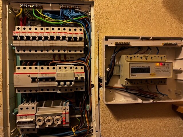

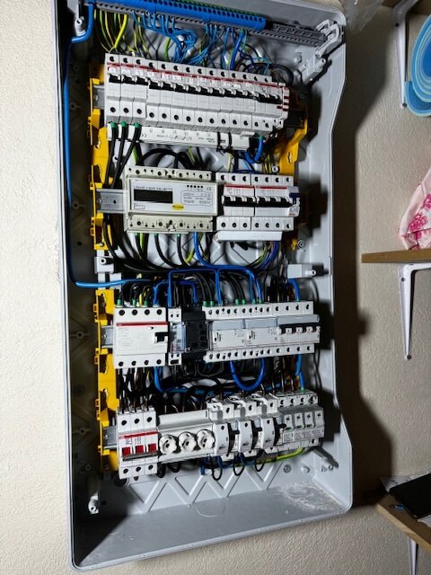

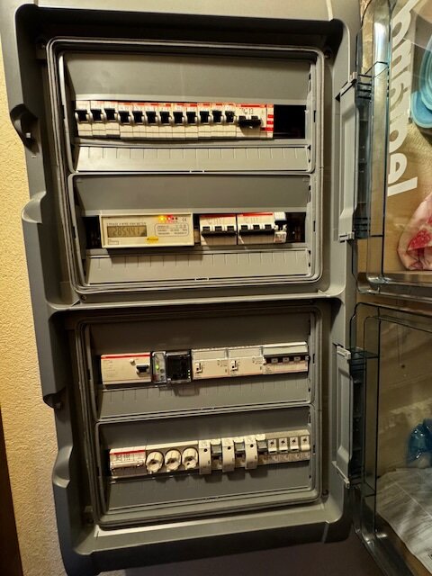

Καλημέρα,
να ρωτήσω ...
σε νεα μονοκατοικία με τριφασικό πίνακα προσφατα λογω βλαβης ΔΕΗ ειδα οτι οι φασεις ειχαν ταση 220-150-70..
επειδη φοβουμουν για υπερταση με την επαναφορα ειχα αφησει τους κεντρικους διακοπτες κλειστους..
Θελω να τοποθετησω τριφασικο επιτηρητή τασης αλλα παραλληλα διαπιστωνω οτι υπάρχουν αντικεραυνικά..
Ερωτήσεις..
Αξιοπιστες προτασεις για επιτηρητή? Τι προτείνεται?
Για τα αντικεραυνικά.. με καλυπτουν τα συγκεκριμενα?
1.jpg.d2cdf00ff1078685de983562d325d00c.jpg2.jpg.591321fcfe4bed4deea36053a58399a0.jpg3.jpg.c2582f6e2b0c06b486e538974a1c8056.jpg
